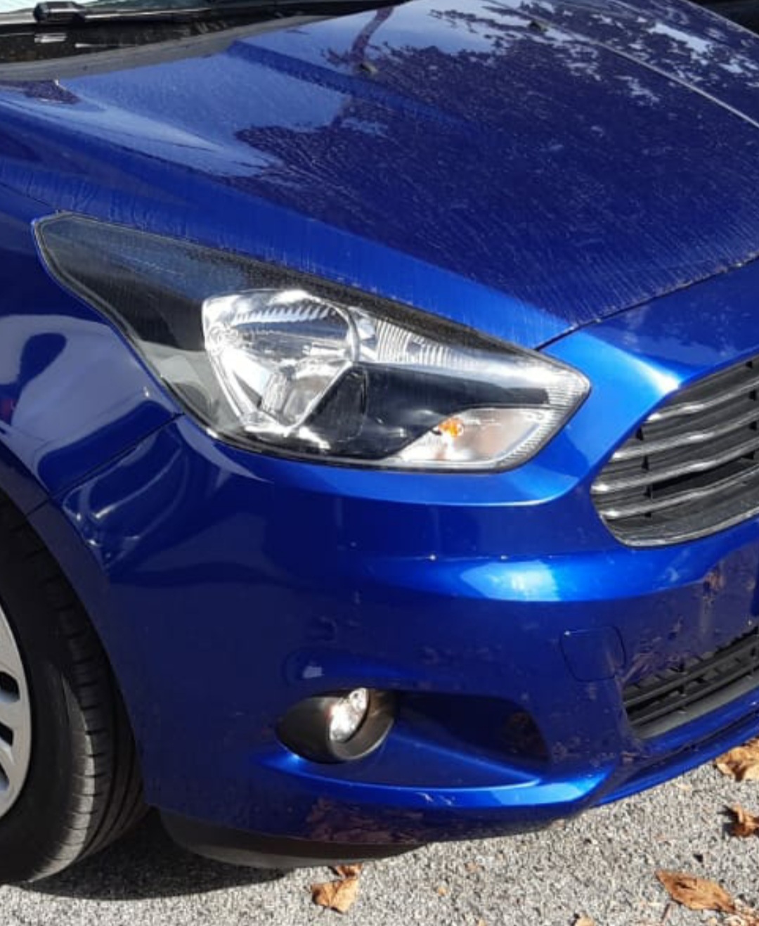

Dunque, fari e parabole sono in ottime condizioni, dovrei anche far controllare il fascio luminoso se è regolato all'altezza giusta. Gli anabbaglianti, mi sembrano facciano poca luce, gli abbaglianti mi sembrano ok.
La macchina è sporca, ma i fari, come già ho scritto, sono in perfette condizioni.
