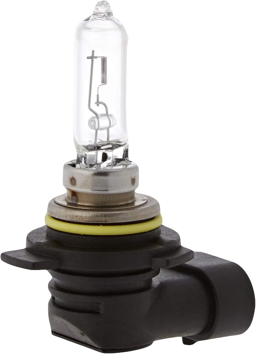

Mia moglie ha sostituito da un elettrauto una lampada dal faro anteriore (anabbaglianti).
Da quanto ho capito si trattava di un faro alogeno allo xenon, quindi il costo è stato esorbitante (50 euro).
Vi chiedevo, ma è innanzitutto normale che si guastino dopo 3 anni circa (è una yaris benzina del 2019 se non ricordo male, ad agosto dovrebbero essere 4 anni, credo nell'allestimento Active, quindi niente fari led, almeno credo nel manuale non viene specificato)? Come mai nel manuale sono sparite le istruzioni per sostituire la lampada?
I costi sono effettivamente questi?
PS.
Non ho ispezionato la macchina per vedere fisicamente le lampade, mi sembra strano che un'alogena abbia quei costi.
La Mk3 senza fari a LED monta dei normalissimi H4 alogeni. Costo (a esagerare con le Osram Night Breaker) intorno ai 20 euro la coppia, 10 per quelle "normali". Operazione fai-da-te in 5 minuti a faro. Diciamo che l'elettrauto si è fatto pagare.
Sul manuale avevo visto anche delle HIR2, ma non si capiva se si riferivano agli anabbaglianti o agli abbaglianti. Stasera verifico effettivamente che cosa ha messo.
Non ho capito perché hai citato la MK3
PS.
Nel manuale se non ricordo male avevo visto la distinzione tra riflettori e proiettori (e indicava, sempre a memoria, H4 le prime e HIR2 le seconde).
Ma i "riflettori" sarebbero gli abbaglianti e i "proiettori" gli anabbaglianti?
Sì infatti secondo me non ha capito bene mia moglie, non vedo che c'entrino le lampade xenon.
Una H4 non giustifica 50 euro, se fosse una HIR2 ci potrebbe anche stare.
Non avendo trovato nel manuale la procedura le ho detto di passare dall'elettrauto... la prossima volta ci guardo io direttamente.
il prezzo di una lampada di buona marca si sa, se cambiarla è comodo come dice S&S, è troppo, altrimenti se ci scappa mezz'ora o più mi sembra normale...
Nel 2019 che serie c'era, MK3 o sbaglio?
No hai ragione tu, mk3 mi faceva tornare alla mente un altro modello di vettura, invece è giustamente la versione che dici tu.
Ho controllato, ha sostituito una HIR2 (Philips), costerebbe sui 30 euro, quindi alla fine ci può anche stare.
E' che non trovando la procedura e con la nota che diceva di rivolgersi al centro assistenza immaginavo che fosse complicato accedervi, invece ho visto che è una cosa di 5 minuti come diceva S&S.
Grazie per le risposte.
PS.
Potevo guardarci prima lo so... ma la pigrizia ... :emoji_grin:
ha messo la philips da 30 euro? Perchè in ebay ce ne sono anche da 7 8 euro...
Non sono comuni lampade, per questo il costo è circa quello.
