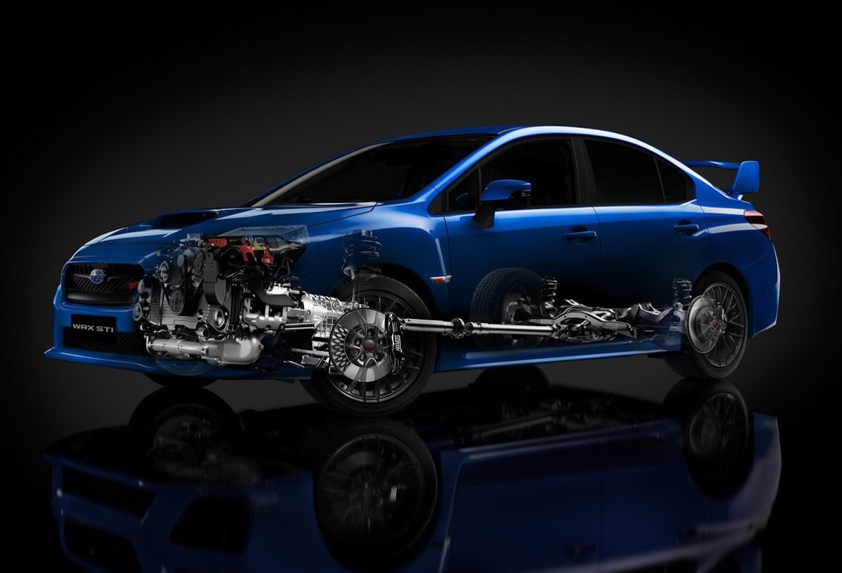

Per quanto riguarda il commento di Massai....e' probabile che in quel modello (alla fine e' un crossover) non sia stato ottimizzato...guarda gli scarichi della WRX...
No dovrebbe esser il passaggio B7, B8....poi ripeto, e' probabile che abbiano arretrato ulteriormente...guarda le foto che ho postato su A8 e A5 Sportback....sembra incredibile che siano ancora con il volano davanti all'asse anteriore.
La wrx è una macchina da corsa coi pro e contro. Sulle applicazioni normali non c’è vantaggio . Non mi sento di dissentire dall affermazione di un ingegnere del genere . Sulle Audi il volano però è entropasso. Mi sembra evidente . Non ci siamo ancora come motore in toto ,quello resta prerogativa bmw
Il vantaggio o meno lo puoi valutare solo facendo misurazioni che Massai comunque non ha fatto e non ad occhio....il fatto che la WRX sia un'auto "da corsa" (non lo e', e' una berlinetta sportiva) c'entra poco.

Come non ha fatto? Ha spiegato perché di fatto resta montato in alto. E se vedi pure gli schemi di jazzaro. Se smontava tutto veniva in luce quello che già ha spiegato prima. Non è che si scopriva che sparivano i componenti " responsabili" di tutto questo. Su audi a me pare chiara la posizione del volano anche se la raffinatezza di tutto il motore entropasso che ho ad esempio sulla mia è un altra cosa. Ma che audi sia più turistica ( salvo RS) non è un mistero
Massai ha notato gli scarichi dritti ed il motore posizionato piu' su ma non sai se effettivamente in quel modello ti sei mangiato tutto il vantaggio in altezza del baricentro rispetto ad un motore in linea.

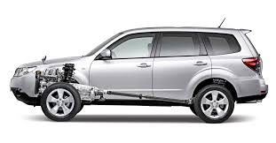

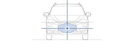

Ma gran parte si. A sto punto non è neanche corretto parlare di vantaggio in toto. Guardando qui vedo vantaggi
    7,3 KB · Visite: 181
    101,4 KB · Visite: 196
    8,6 KB · Visite: 205
Ma gran parte si. A sto punto non è neanche corretto parlare di vantaggio in toto. Attendi che modifico il messaggio per mostrarti un immagine
In ingegneria cosi' come nella vita' bisogna sempre scendere a compromessi...se comunque ancora guadagni qualcosa nell'altezza del baricentro sempre un vantaggio e'...
