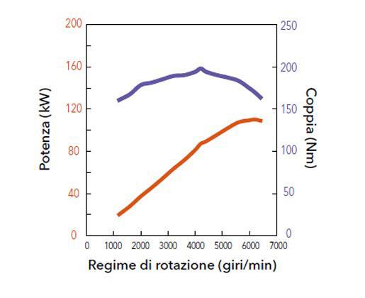

In realtà, non fosse per il consumo esagerato (consuma come un X3 3.0d 250 cv per capirci, che però cammina come un missile) il Lineartronic in città è realmente molto confortevole e funge benissimo, come comfort anche meglio di uno steptronic+diesel (che qualche strappetto in mannovra tende a darlo, da quanto ho provato, penso più per il diesel che non per la trasmissione). Anzi, nel flusso di traffico a volte mi rendo conto di essere troppo veloce perché quando il carro è lanciato e stai giusto in coppia sui 2.000 giri (*), se dai gas riprende più velocemente di quanto non te l'aspetti.
In ogni caso trovo indispensabili le palette per correggere in una serie di casi il rapporto scelto dalla centralina.
(*) non è un errore, proprio 2.000 giri, perché l'erogazione ha una curva monotòna leggermente crescente tra 2.000 e 4.000 giri: dal minimo ai 2.000 giri la rampa è più ripida, ma la trasmissione ha una certa logica che "punisce" il burn out favorendo piuttosto l'accelerazione graduale; ai suddetti 2.000/2.200 giri hai già 170-180 Nm che crescono a derivata prima pressoché costante fino ai 198 disponibili a 4.200', ed è proprio in questo intervallo, più verso i 2.000 che i 3.000 giri, che se affondi il pedale del gas per oltre i 2/3 il Lineartronic scala bene come ci si attende. E' il range di giri motore più frequente nel traffico, per cui talora mi è capitato di vedermi quasi "catapultato" in avanti anche oltre alle mie intenzioni (ovviamente con i tempi che può fare un 2.0i aspirato old school con un CVT). Poi, a volte ma non sempre (ed è questo l'arcano che vorrei risolvere), attorno ai 3.500-4.000 riesci a fare una seconda scalata in automatico.
Allego grafico erogazione
Neanche male come curva.. Si sul discorso zf più diesel è così anche per me, è il tipico comportamento del diesel che da buchi in erogazione
