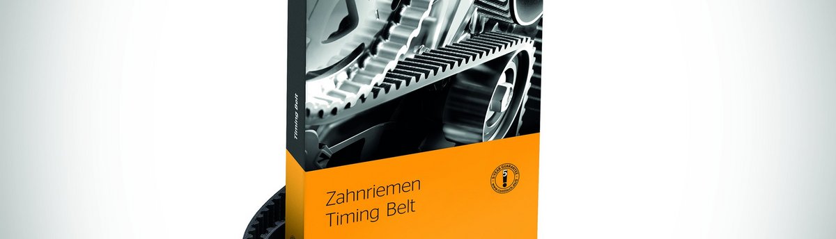

Ecco ma vi siete mai chiesti.., questa maledetta cinghia, chi l'ha prodotta..??? :emoji_smiling_imp:
Come rovinare un motore eccellente...
Continental lancia una nuova cinghia di distribuzione per motori speciali Citroën e Peugeot
La nuova cinghia di distribuzione CT1228 con proprietà dei materiali migliorate sostituisce il modello CT1188
Sviluppata per motori in cui la cinghia di distribuzione funziona direttamente nell'olio
Maggiore efficienza e funzionamento più fluido anche nei motori più vecchi e con elevato chilometraggio
Hannover, Germania, 25 giugno 2020. L'azienda tecnologica Continental sta aggiornando la sua gamma di cinghie di distribuzione per il mercato aftermarket automobilistico con l'aggiunta della cinghia di distribuzione CT1228. Questa sostituirà il modello precedentemente disponibile, la CT1188, in tutte le applicazioni. È destinata all'uso nei motori Peugeot e Citroën da 1,2 litri costruiti a partire dalla fine del MY 2013.>
Ussignur....
Niente da fare, non ci siamo.
Primo: la suddetta cinghia può esser stata progettata o costruita da chiunque... Rimante il fatto che PEUGEOT l'ha scelta e messa nel proprio motore: la colpa è quindi dei francesi che non sono stati in grado di scegliere componenti adeguati.
Secondo: questa, della CONTINENTAL è una versione aftermarket per il mercato dei ricambi, non a caso il documento qui sopra è datato 2020, quando il problema era già noto ed evidente (e nonostante questo Peugeot ha continuato a produrre motori fallati....) La cinghia di primo equipaggiamento era dell'americana DAYCO.
Anche a me è sorto il dubbio sulle forniture.... ma non do la colpa solo al fornitore anzi.... vedi te che i problemi sono esplosi da una certa data....
La cinghia che sia DAYCO, Continental , Bosh o qualsiasi altra marca, io immagino, credo che il produttore serio debba testare la cinghia di distribuzione prima di lanciarla, proporla ...??
Vedo che la Dayco da comunque 2 anni di garanzia..
Per quanto riguarda la cinghia Continental..
Comunicato stampa
25 giugno 2020
Continental lancia una nuova cinghia di distribuzione per motori specifici Citroën e Peugeot
La nuova cinghia di distribuzione CT1228 con proprietà dei materiali migliorate sostituisce il modello CT1188.
Ciò ha spinto Continental a migliorare ulteriormente le proprietà dei materiali della cinghia: gli elementi di tensione in fibra di vetro hanno un rivestimento ottimizzato resistente all'olio e sono incorporati in una gomma HNBR (gomma nitrilica idrogenata) reticolata con perossido. Questa ha un contenuto di acrilonitrile (ACN) ancora più elevato rispetto al passato. Maggiore è questo contenuto, migliore è la resistenza del materiale a determinati composti di carbonio che possono formarsi a seguito dell'attrito tra le impurità cristallizzate presenti nell'olio. Il tessuto aramidico sulla faccia interna della cinghia è inoltre dotato di un sistema di protezione dall'usura multistrato. “La CT1188 era già di per sé estremamente resistente e durevole.
Nella nuova CT1228 siamo riusciti a migliorare ulteriormente queste proprietà”, afferma Robert Franz, product manager di Continental. Ciò significa che anche i motori più vecchi con un chilometraggio particolarmente elevato possono beneficiare dell'efficienza e dei vantaggi ambientali offerti da un design che prevede una cinghia di distribuzione che funziona nell'olio.
Tuttavia, le officine devono fare la loro parte rispettando rigorosamente le specifiche dell'olio del produttore, continua Franz.
Continental concede inoltre la sua garanzia di 5 anni alle officine registrate per la nuova cinghia di distribuzione CT1228.
