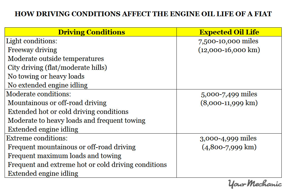

Aggiungo, per conoscenza generale, le modalità operative del Service Reminder Fiat negli States (non so qui):
"L'unica funzione del sistema di indicazione per la sostituzione olio motore di Fiat è quella di promemoria per il conducente di recarsi in officina per un cambio dell'olio ed altre operazioni di manutenzione ordinaria, come indicato nel programma di manutenzione standard.
Il sistema informatico è quello che Fiat definisce "duty cycle based", che utilizza algoritmi per determinare le differenze tra condizioni di guida estreme e leggere, massa del carico, traino o condizioni meteorologiche - variabili importanti che influiscono sulla durata dell'olio e sugli intervalli di manutenzione.
Anche se il sistema ha la capacità di monitorare se stesso, è comunque importante essere a conoscenza delle condizioni di guida durante tutto l'anno e, se necessario, avere un'indicazione professionale in base alle condizioni di guida specifiche e più frequenti.
