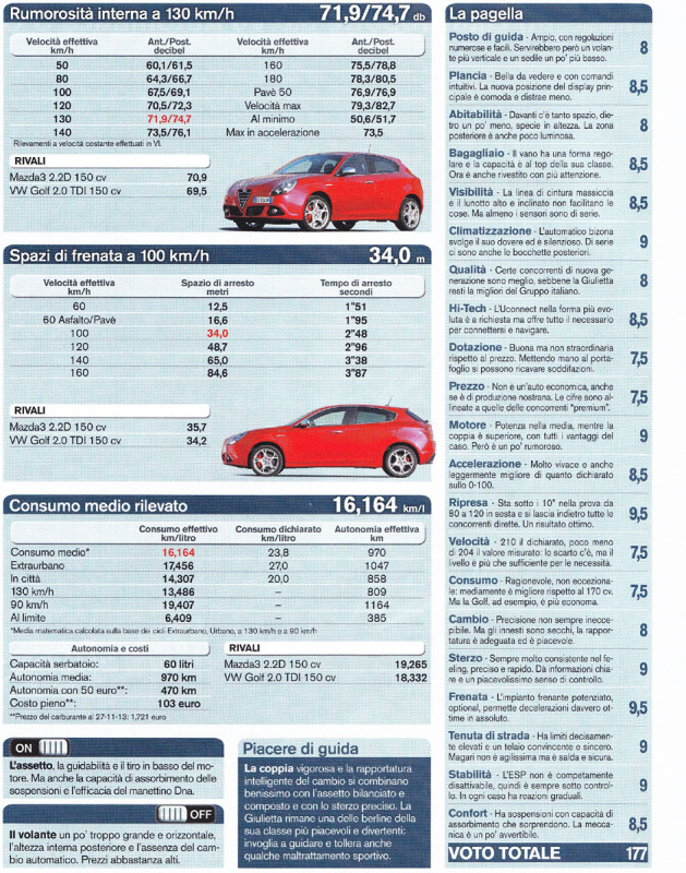

Se vedo le prove di 4R, per 2.0TdI Sembra essere meglio messa la golf in quanto ad indice di articolazione.

C-HR 73/82 ia max accelerazione 70,9 dba
Megane wagon dci 80/85 ia max accelerazione 74,2dba
Focus wagon tdci 75/79 ia max accelerazione 73,2 dba
Honda Hrv dtec 78/80 ia max accelerazione 74,3 dba
Fiat 500x 1.6 tdi 68 ia (dato unico) max accelerazione 78 dba
Fonte quattroruote , valori a 100 km/h e max in accelerazione di alcune proposte recenti
P.s. Per BMW ho trovato un 64 per la 116 i tre cilindri a benzina ,sarà poco di più sul diesel ..allineato alle altre imho
Io la serie 1 la sento più rumorosa di una golf, avevo la golf 6 ers nettamente più insonrizzata e senza fruscii della attuale F20.
Fonte Quattroruote
