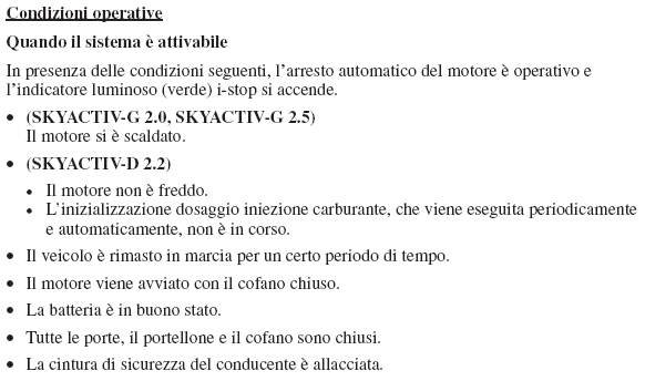

Dal manuale CX-5: porta aperta o cintura guidatore slacciata --> sistema non attivabile. Malfunzionamento o cos'altro?
le procedure per disattivare lo start and stop ...ovvero le condizioni includono anche portiera aperta e cintura guidatore slacciata (e poi altre , temperatura scarico,rigenerazione attiva,stato batteria bassa, pressione impanto depressione freno bassa,climatizzatore automatico attivo al massimo,eccc)
Il libretto Mazda riporta giustamente le condizioni cintura,portiera ma in pratica razzola male ovvero non le rispetta (da quanto dite....)..e pure BMW pare non rispettarle (controllate la corrispondenza tra libretto e caso reale)
