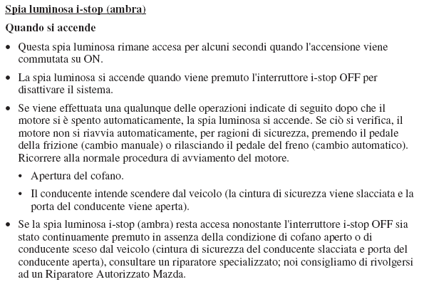

Dal manuale della Mazda3 si direbbe basta slacciare la cintura e aprire la porta e il sistema si disinserisce.
Non dovrebbe essere molto diverso nel CX-5
