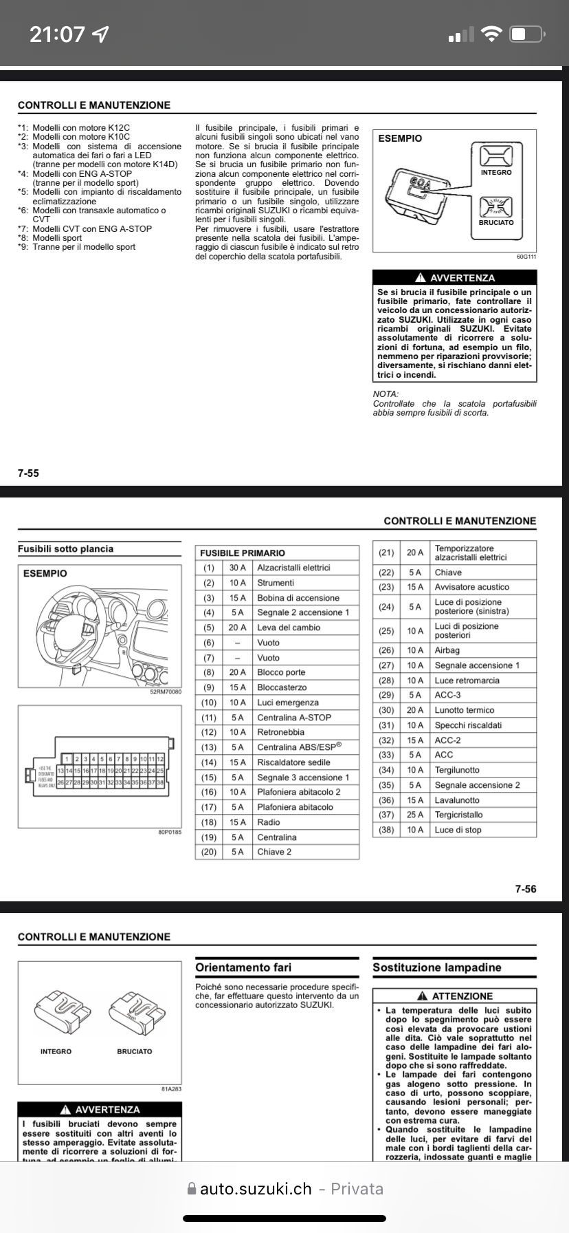

Buongiorno a tutti,
da qualche giorno l’illuminazione dei comandi al volante e dei tasti del clima della mia swift (2020 - versione top) non funziona.
Potrebbe dipendere dai fusibili?
ho trovato in rete lo schema ma non saprei quale dei fusibili potrebbe essere.
mi sapete aiutare?
grazie mille in anticipo
    721,4 KB · Visite: 246

Potrebbe dipendere da un fusibile.
Non ti sarà difficile individuare quello giusto perché quelli con una descrizione non proprio chiara sono pochi.
un fusibile si interrompe se c'è stato un corto circuito o almeno un passaggio troppo alto di corrente...di solito succede quando si mette le mani nell'impianto senza ben sapere quel che si fa, ma in una macchina nuova non penso sia successo.
Giuarderei il fusibile 2 ( strumenti ) e quelli marcati come segnale accensione.
Verifica anche di non aver abbassato per sbaglio la luminosità della retroilluminazione ( non so se la Swift ha la regolazione da menu o tramire rotellina )
