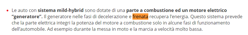

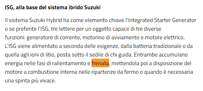

Io ho letto su più articoli che il Mild Hybrid ricarica la batteria agli ioni di litio anche in fase di frenata.
L'ho letto qui:
https://auto.everyeye.it/articoli/s...va-come-funziona-tecnologia-ibrida-50096.html
Qui:
https://www.motum.it/come-funziona-un-auto-ibrida/
E anche qui:
https://www.motorionline.com/2019/10/01/suzuki-hybrid-ibrido-swift-ignis-baleno-modelli-2019/
