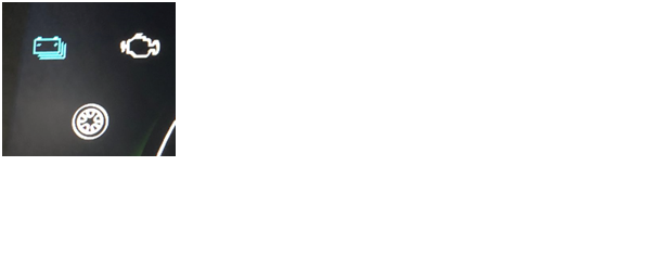

Siccome ho visto tante ipotesi sulla presenza o meno del freno motore a batteria carica, tengo a precisare che:
<ul>
<li>Il freno motore termico non può intervenire alle basse velocità perché il cambio meccanico ha solo 4 marce di gamma alta</li>
<li>A bassa velocità (sotto i 30 Km/h) il motore termico interviene per caricare la batteria e la trazione è sempre elettrica</li>
<li>Quando la batteria è carica si può rallentare solo con i freni</li>
</ul>
Potete constatare questo attivando sul cruscotto il display che mostra i flussi di energia.
