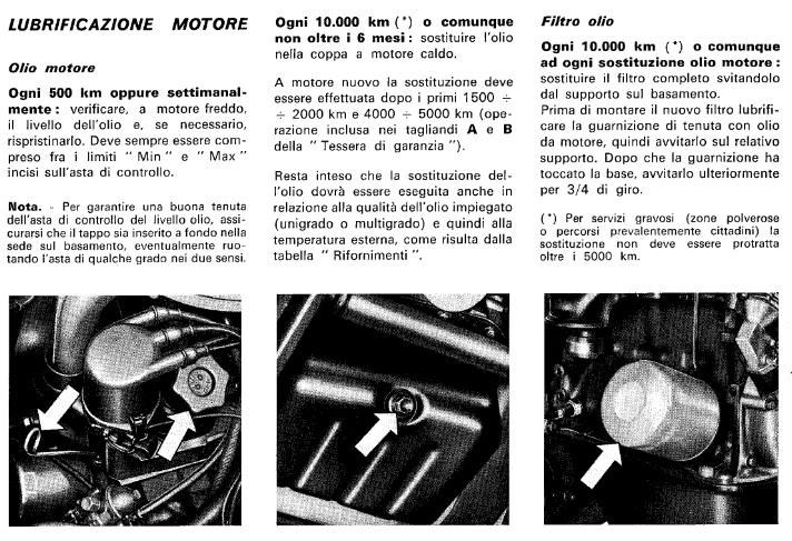

Sono paragoni che non c'entrano nulla. Parliamo di auto lubrificate con oli minerali e combustione ricca con diversi contaminanti che finivano presto nell'olio. Era normalissimo cambiare l'olio ogni 5-6000 km, mentre ogni 2500 non l'ho mai sentita, a maggior ragione su una 127 fine serie che ormai viaggiava col Sint 2000 10W-40.
E mi ripeto: auto militare, EI522AM...
Ma certo Marco, al massimo poteva trattarsi di una prescrizione militare, ma non certo civile.
http://www.iw1axr.eu/manuali_uso/Fiat 127 stampato n 60301377R IV - 1971.pdf
A questo link si può scaricare il libretto U.M. della prima serie, che già prescriveva (con oli minerali, addirittura unigradi) il cambio ogni 10.000 km (diecimila) mentre in caso di "uso gravoso" si riduceva a 5.000. Per cui ritengo sia assai improbabile che la terza serie lo richiedesse ogni 2500...che, ripeto, poteva essere solo una mera disposizione militare, anche se assai inconsueta, pertanto non applicabile nella normalità (né paragonabile).
Da quanto sopra direi che il service reminder abbia anche il tempo fra i suoi parametri e non faccia passare più di 12 mesi.
