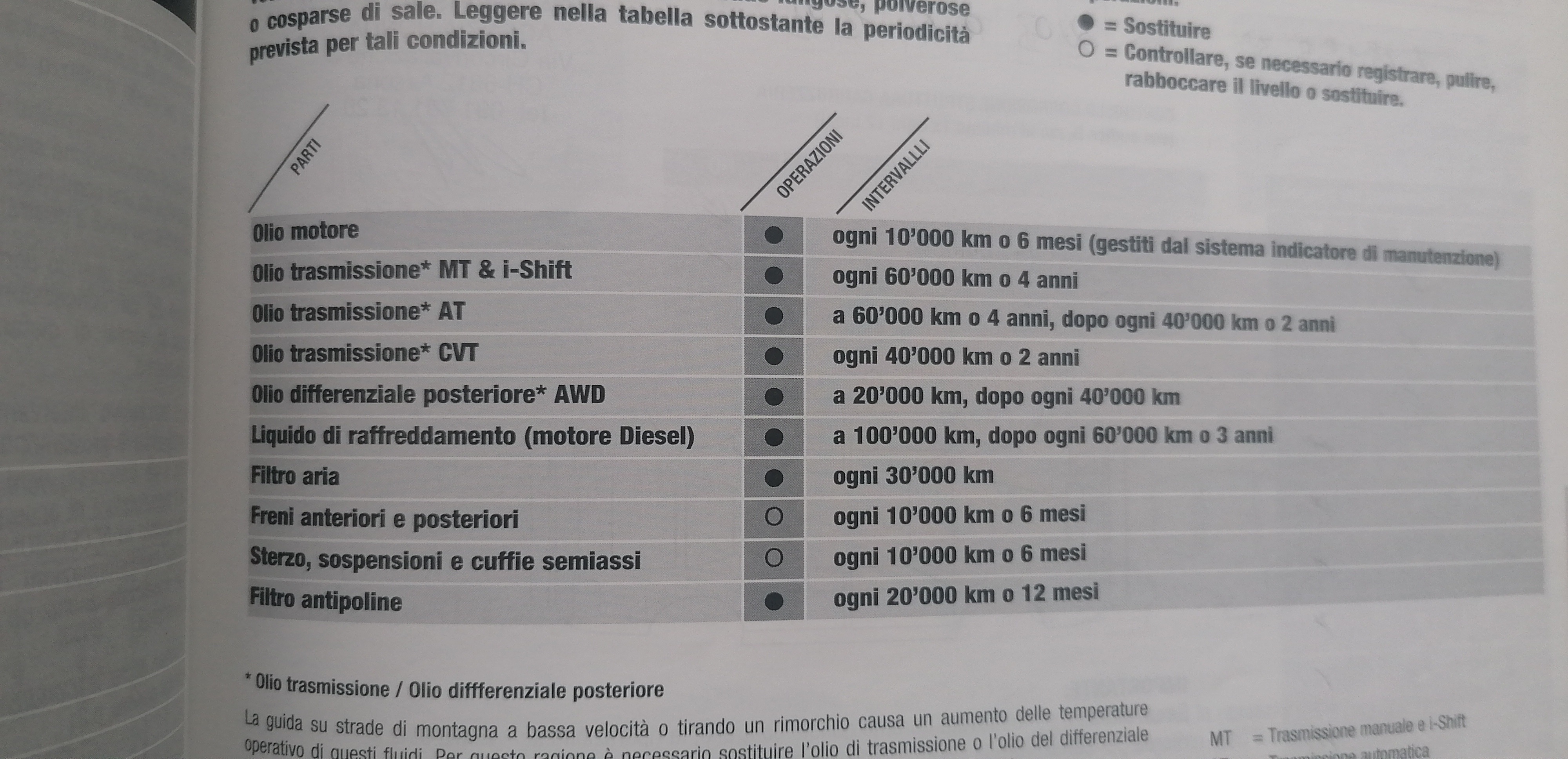

Al che, io che ero rimasto al cambio olio ogni 20milo o 30mila per il long life, mi sono leggermente alterato e ripromesso di chiamare il giorno dopo per spiegazioni. Meno male che ho pensato prima di leggere il libretto ed ho trovato nero su bianco che effettivamente l'olio va cambiato ogni 10mila. Allego il documento.

Da quanto sopra direi che il service reminder abbia anche il tempo fra i suoi parametri e non faccia passare più di 12 mesi.
Qualche settimana fa si accende una spia e.....
sono passati ben 10mila km!!
Sempre se non ricordo male, quella tabella si usa quando non è disponibile il service reminder automatico o se l'auto circola in paesi non UE.

Sicuramente l'uso cittadino incide, Honda considera "uso gravoso" i percorsi al di sotto dei 9-10km e quindi il service reminder li pesa il doppio o triplo dei normali.
Sul perché stavolta sia uscito l'avviso dopo 10000km e non dopo 20000, non so dir nulla.

@MauriDF stai sereno, l'unica cosa che devi rispettare (se vuoi, o se sei ancora in garanzia) è il tagliando annuale, mentre l'olio non scade.
Qui c'è un post che chiarisce.
Nuova jazz 2020
Attenzione alla differenza tra Guida Utente (quella da cui hai preso la pagina che hai allegato) e Libretto di manutenzione (Assistenza e garanzia).
Il sistema di recall sul display non fa riferimento all'olio ma al tagliando. Infatti io, con la Jazz ibrida, in un anno faccio ben più dei 10.000 km e non ricevo recall per l'olio né il Service mi ha mai fatto notare alcunché.
