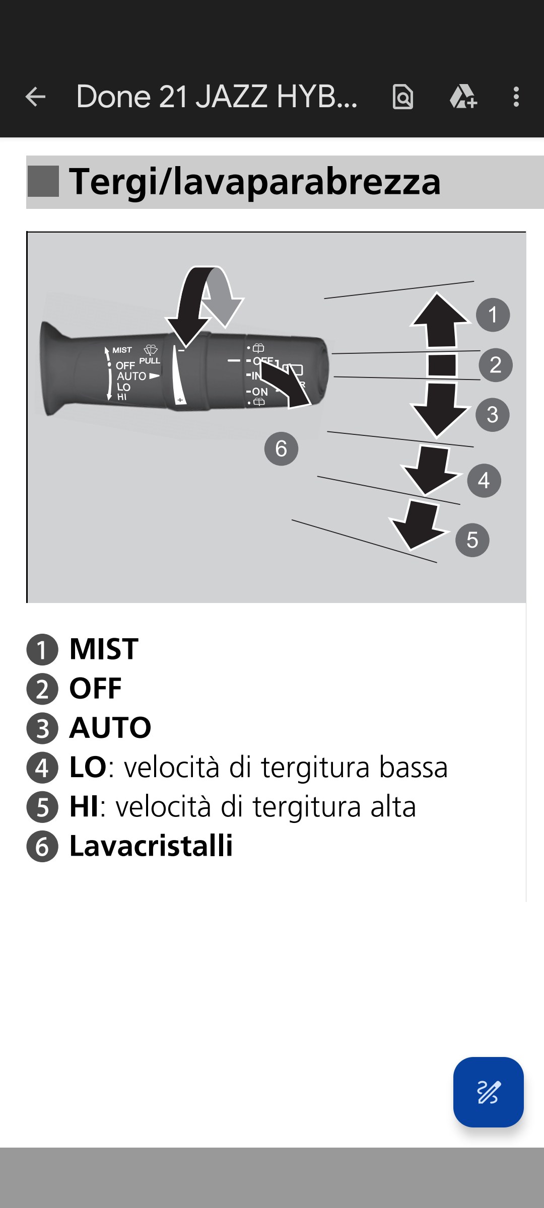

Ti ringrazio e visto che ci sei puoi dirmi come impostare i tergicristallo automatico? Scusa se rompo ma si sa alla consegna non sono stati molto scrupolosi io intento mi leggo la bibbia di 600 pagine
Faccio prima a caricare lo screenshot del manuale.
Quindi sposti la leva in basso nella prima posizione e ruotando la parte di leva dove ci sono + e - regoli la frequenza di intervento del tergi in base all'intensità della pioggia.

Grazie ora mi sembra do aver capito che dovevo spostare la leva in basso dal disegno che ho visto anche nel mio manuale sembrava che dovevo girare .
