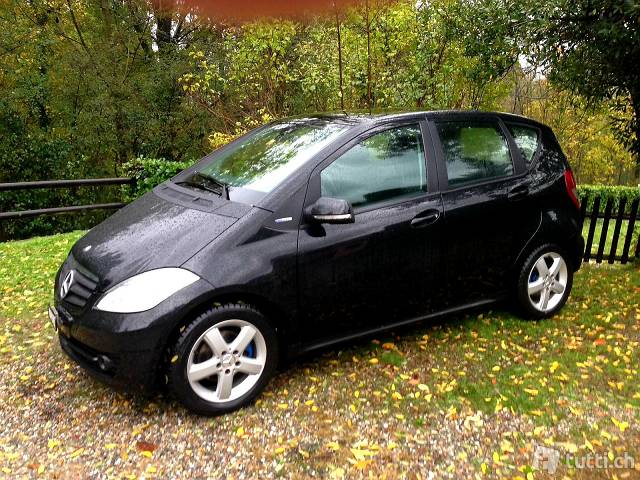

secondo me vi lamentate di cose futili, ci sono altre auto di prezzo e categoria ben superiore che di magagne ne hanno a iosa, altro che scricchiolii di pedali e guarnizioni… è la qualità in generale che è scaduta e le asiatiche (coreane comprese…) sono le meno peggio, credetemi.
per farvi un esempio in casa abbiamo una A 160 (w169 1500cc, 95 cv) che usa uno dei miei figli, macchina effettivamente spaziosissima per i suoi Mt. 3.88 di lunghezza ma anche macchina che - alla faccia della sua versione BlueEfficency - sui nostri percorsi collinari non va oltre i 10-12 km/litro e a malapena 13-14 sul piano, macchina che è tutto uno scricchiolio, macchina alla quale ho sostituito di tutto ! Dulcis in fundo macchina che nel 2012 qui in CH costava la bellezza di 34'000 Chf (circa 30'000 euro al cambio di oggi) !
Non lamentatevi delle vostre ca..ate di rumorini, le altre sono molto ma molto peggio !
