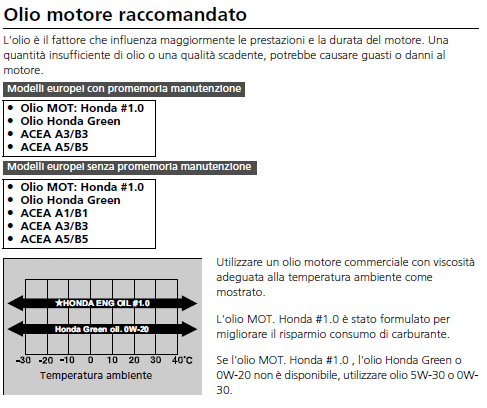

L'olio Honda consiglia lo 0W-20? Io credo che per Milano vada bene anche un 5W con qualcosa di più adatto al caldo padano (30/40).

Dal libretto...
"L'olio MOT. Honda #1.0 è stato formulato per migliorare il risparmio consumo di carburante.
Se l'olio MOT. Honda #1.0 , l'olio Honda Green o 0W-20 non è disponibile, utilizzare olio 5W-30 o 0W-30.
Essendo un motore progettato per lo 0w20 io starei su quanto indicato dalla progettista più che farmi dei calcoli su idee mie.
La concessionaria dove ho acquistato l'auto mi fa 210 Iva inclusa ma togliendo tutte le cose inutili tipo profumatore al limone...
Prezzo da scontare ma non è dato sapersi la percentuale di sconto quindi mi richiameranno per fornirmi il prezzo preciso :emoji_unamused:
Dal libretto...
per coscienza ecologica posso essere anche d'accordo e ci sta ma se si utilizza uno 0W-20 con l'illusione di risparmiare sul carburante è pura illusione perché quello che (molto ipoteticamente...) si risparmia alla pompa lo si perde al cambio d'olio per il semplice fatto che uno 0W-20 costa sensibilmente di più di un pur sempre ottimo 5W-30.
Se comunque anche la casa stessa consiglia in alternativa un 5W-30 non vedo assolutamente alcun problema nell'usarlo.
Un conto è per chi vive a Nord con temperature spesso sottozero ma vorrei vedere a Sud dove quando è inverno ci sono 15° le nel periodo superano abitualmente i 40 se è meglio uno 0W-20 (praticamente acqua...) o qualcosa di più corposo come uno 5W-30 o 5W-40.
Da non dimenticare che i lubrificanti così fluidi sono utilizzati soprattutto per superare più agevolmente i vari test sulle emissioni in fase di omologazione e non è detto che siano poi così salutari per la lubrificazione del motore stesso....
Questo è il copia incolla del libretto, come vedi non vengono poste indicazioni sulle temperature ambiente, lo 0w20 è da preferire in ogni caso. Fra l'altro l'indicazione è la stessa anche per le 1.5 americane, più potenti e che si trovano potenzialmente a dover affrontare climi più estremi dei nostri.
Quindi, come da libretto, non vedo motivi a parte la reperibilità, di ripiegare su altre viscosità ammesse ma non consigliate sulla base di fisime e convinzioni tutte da verificare. Che poi, adesso lo 0w20 si trova facilmente, non è come ad inizio decennio, e per il costo vedo che bene o male un litro di 0w20 costa sui 10€ (mercato aftermarket) contro i 6-10€ litro del 5w30.
