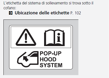

@gabcar scusa, che versione hai tu, 4 o 5 porte? Il libretto di uso e manutenzione riporta che il così tradotto "sistema di sollevamento del cofano" non è disponibile su tutti i modelli. In rete si trova poco nulla, l'unico sito dove ne parla tra gli optional che ho trovato è quello di Honda India e lì pare che sia disponibile solo per le versioni diesel.
Ho la 5 porte, Diesel. 1,6 dtec. Se vai sul forum di auto pareri trovi anche lettera e la fattura componenti. Sul manuale lo trovi sotto quella voce intorno a pag 64-65
Come da immagini allegate, in teoria chi è provvisto di questo sistema dovrebbe, da manuale, avere il relativo adesivo attaccato sotto il cofano. Io stamattina ho dato un'occhiata e non l'ho trovato (versione come la tua ma con motore 1.0 benzina). Al primo tagliando comunque chiederò info al centro assistenza.
