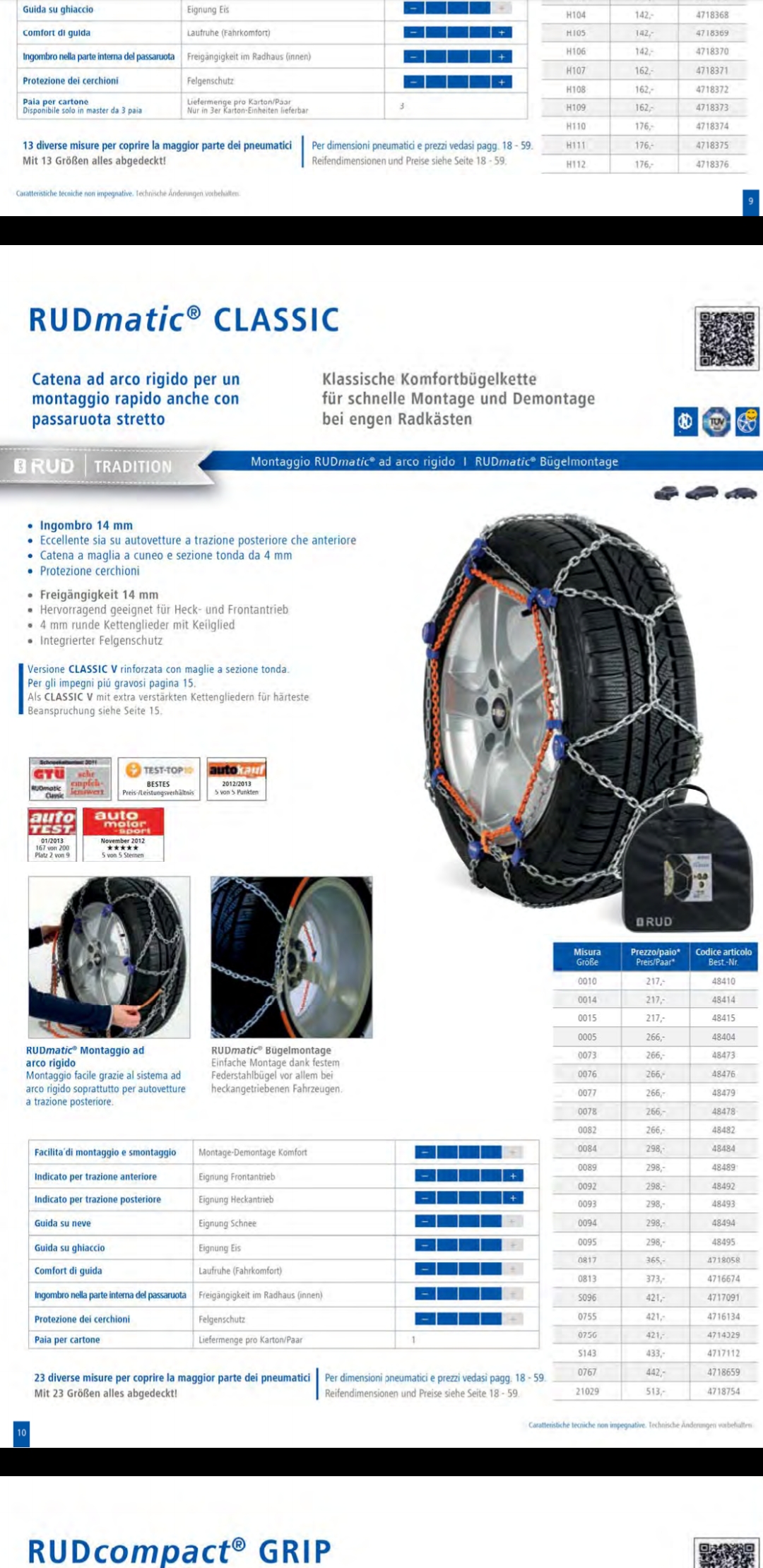

In linea di massima se la misura corrisponde non ci sono problemi,almeno che non monti le 18" allora la cosa potrebbe essere diversa,cmq visto che avevo ancora la scheda delle Rud salvata te la giro,ma quelle costano un botto.

scusa l'ignoranza: nello screenshot che mi hai inviato noto che specificano "ingombro 14 mm e Catena a maglia a cuneo e sezione tonda da 4 mm".
è il 14mm da controllare nelle catene in mio possesso (ho 9 mm), giusto?
che cos'è l'altra misura? è da controllare anch'essa?

Immaggino ti riferisca al modello precedente a quello in vendita adesso,cmq una cosa è lo spessore della catena e un'altra è l'ingombro che questa genera all'interno tra ruota e gruppo ammortizzatore molla che è la cosa più importante da controllare.Se prendi una catena con le stesse identiche misure di quelle consigliate da libretto non hai problemi.
