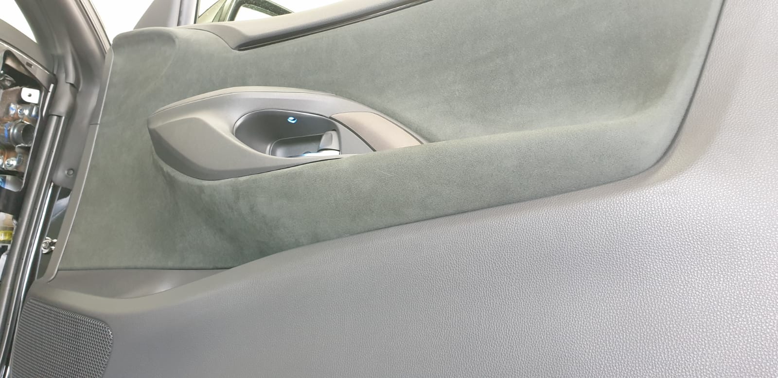

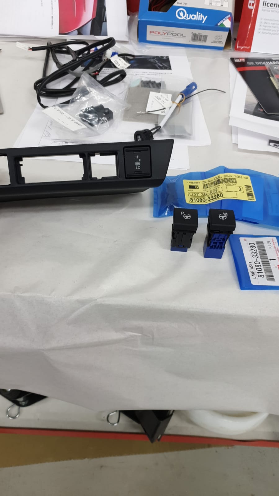

Buon pomeriggio a voi,

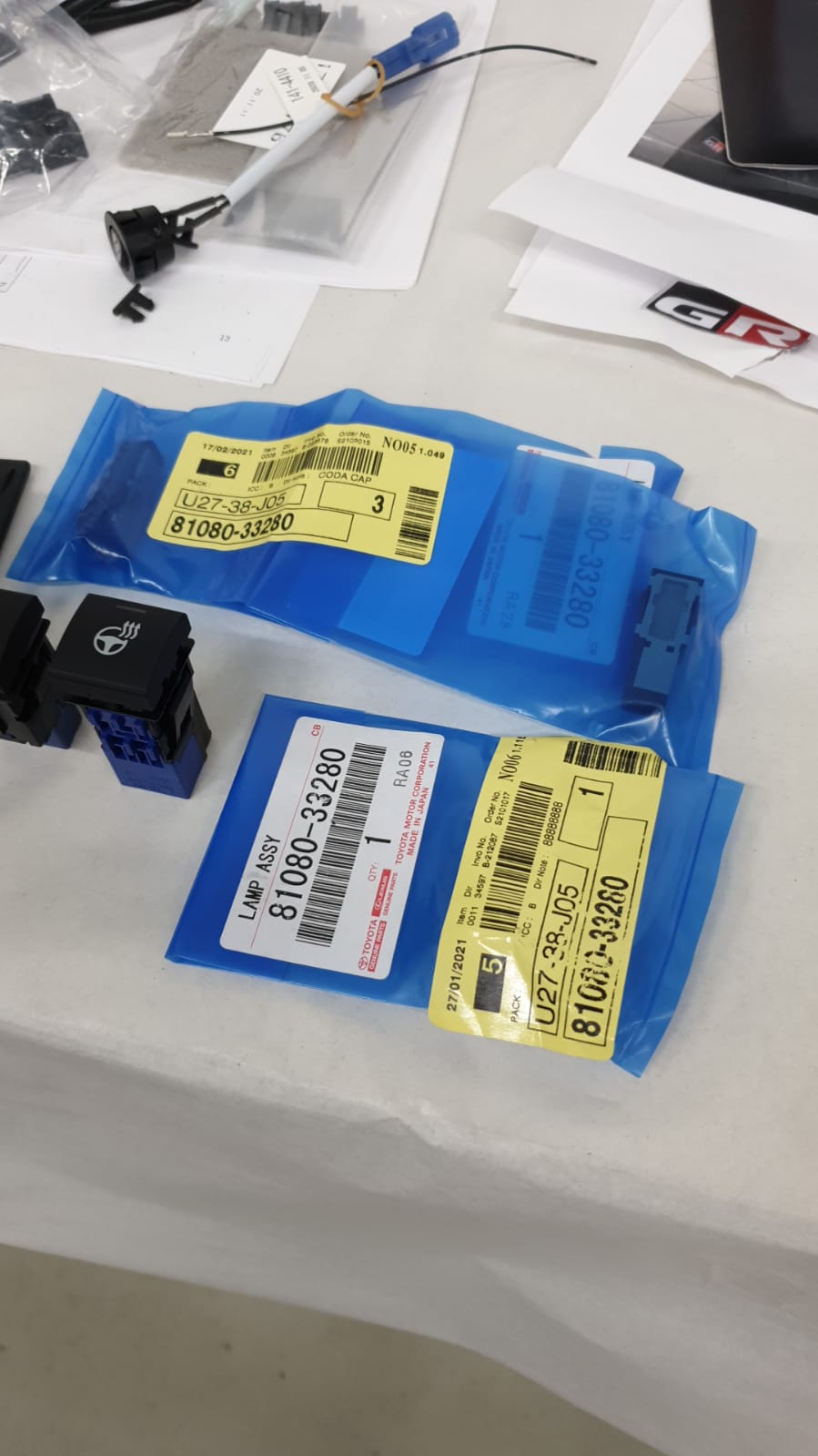

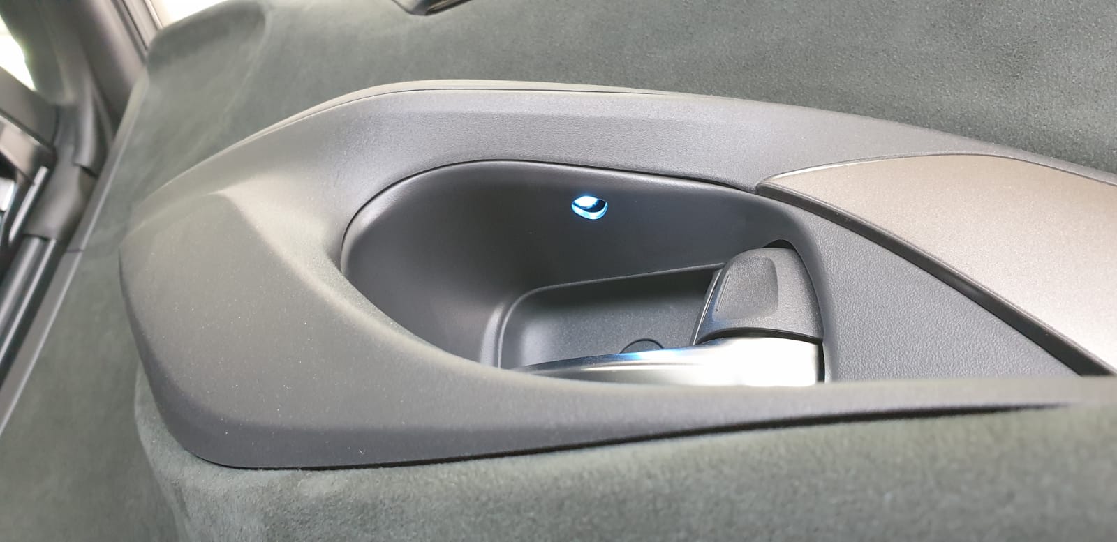

procedono i lavori per l'allestimento interno: sono state installate le luci di cortesia a led blu temporizzate nel vano maniglie e nel vano piedi anteriore.lato guida e passeggero, i tasti disattivazione sensori di parcheggio anteriori, volante e sedili riscaldati.
La GR disponibile con l'allestimento "Circuit" ha l'impianto elettrico comune alle versioni proposte con il pacchetto "Convenience" vendute in alternativa in alcuni mercati europei.
Queste sono più accessoriate e meno dotate dal punto di vista tecnico e meccanico, ma per opportune logiche ed economie di ingegnerizzazione di prodotto, sono identiche con sedi e cablaggi predisposti per ricevere gli aggiornamenti.
Resta inteso che occorre utilizzare esclusivamente parti originali Toyota,
L'unica particolarità riscontrata è che le centraline presentano le impostazioni per la guida a destra originale in Giappone per cui bisogna procedere alle relative modifiche.
Sempre per rispettare l'originalità dell'auto, sono stati utilizzati per i sevizi i pulsanti originali, comuni, tra l'altro, alle nuove linee prodotto Yaris, Corolla e Rav 4: vanno a riempire la pulsantiera a sinistra del volante che altrimenti, anche esteticamente, si presenta alquanto spoglia.
Per omogenizzare le luci, sono state sostituite le uniche lampade ad incandescenza con led Philips Ultinon per le luci delle plafoniere interne e targa.
E' stato sostituito anche il tappo olio con quello TRD Toyota Racing Development.

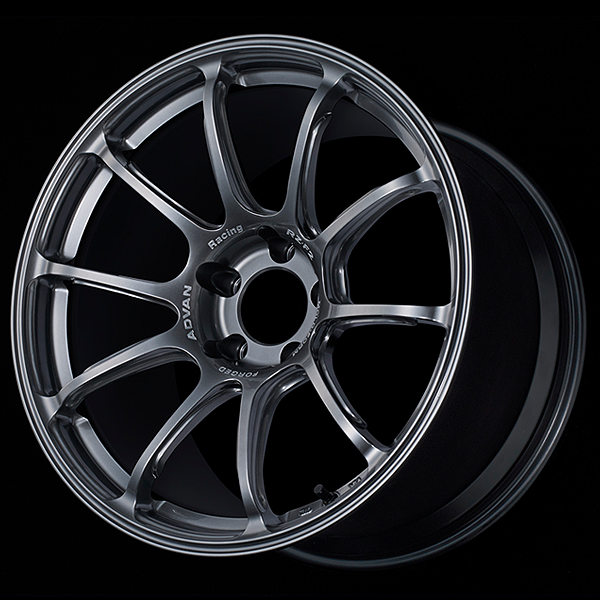

In sostituzione dei cerchi BBS di primo impianto, utilizzati per i pneumatici invernali, verranno installati gli Advan Yokohama RZ F2 forgiati colore Hyper Black: a parte l'eccellenza del prodotto, la scelta è stata fatta sempre per coerenza con la nazionalità 'orientale' della GR.
Come sempre, allego le foto.
Un caro saluto

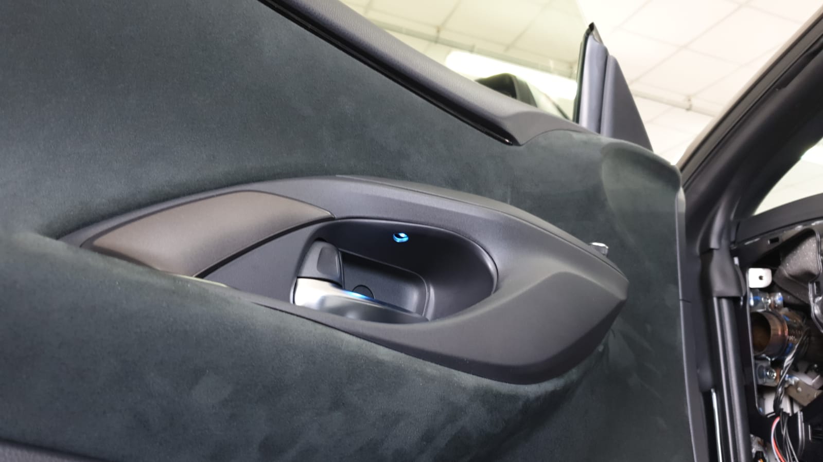

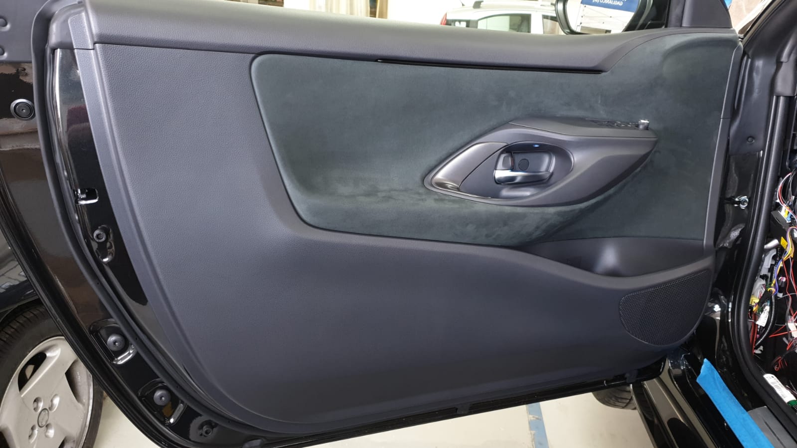

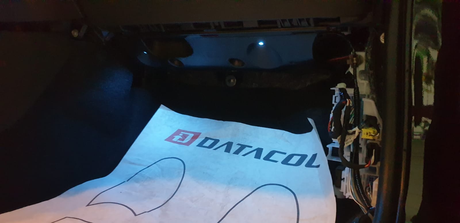

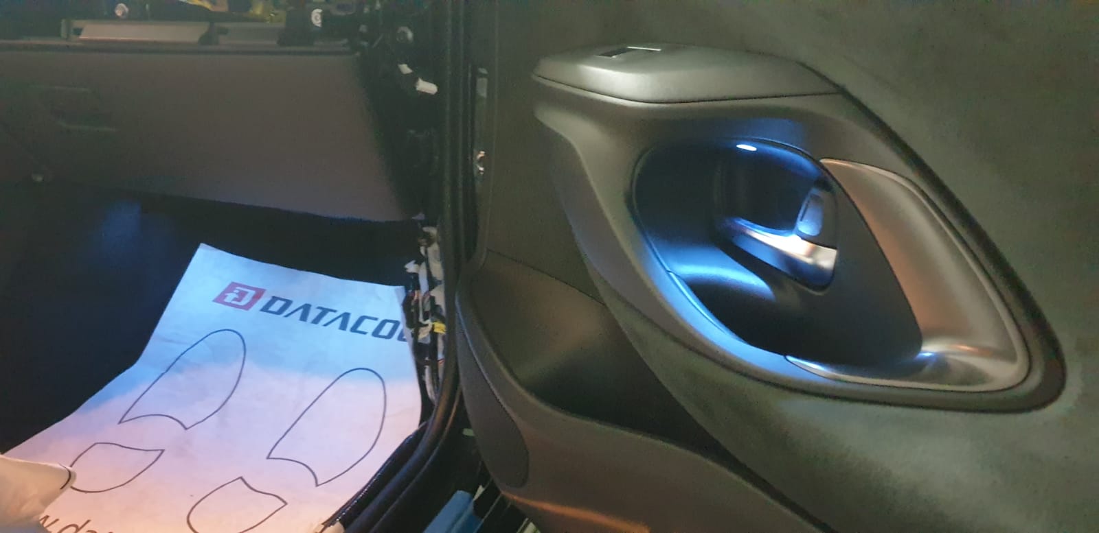

Buonasera a voi,
ho aspettato la sera per pubblicare le foto dei led di cortesia del vano piedi: il loro effetto è più visibile.
Il kit di installazione fa parte della Linea Accessori originali GR e nella sua configurazione base prevede un solo led mentre le predisposizioni nei pannelli di rivestimento sotto la plancia presentano due sedi led per lato: ho optato per questa soluzione che migliora l'illuminazione generale.
Come già riportato, è previsto un apposito pulsante che consente di accendere/spegnere il loro funzionamento.
La loro accensione/spegnimento è temporizzata con le plafoniere interne e coordinata con i led inseriti nei vani maniglie portiere.
Un caro saluto

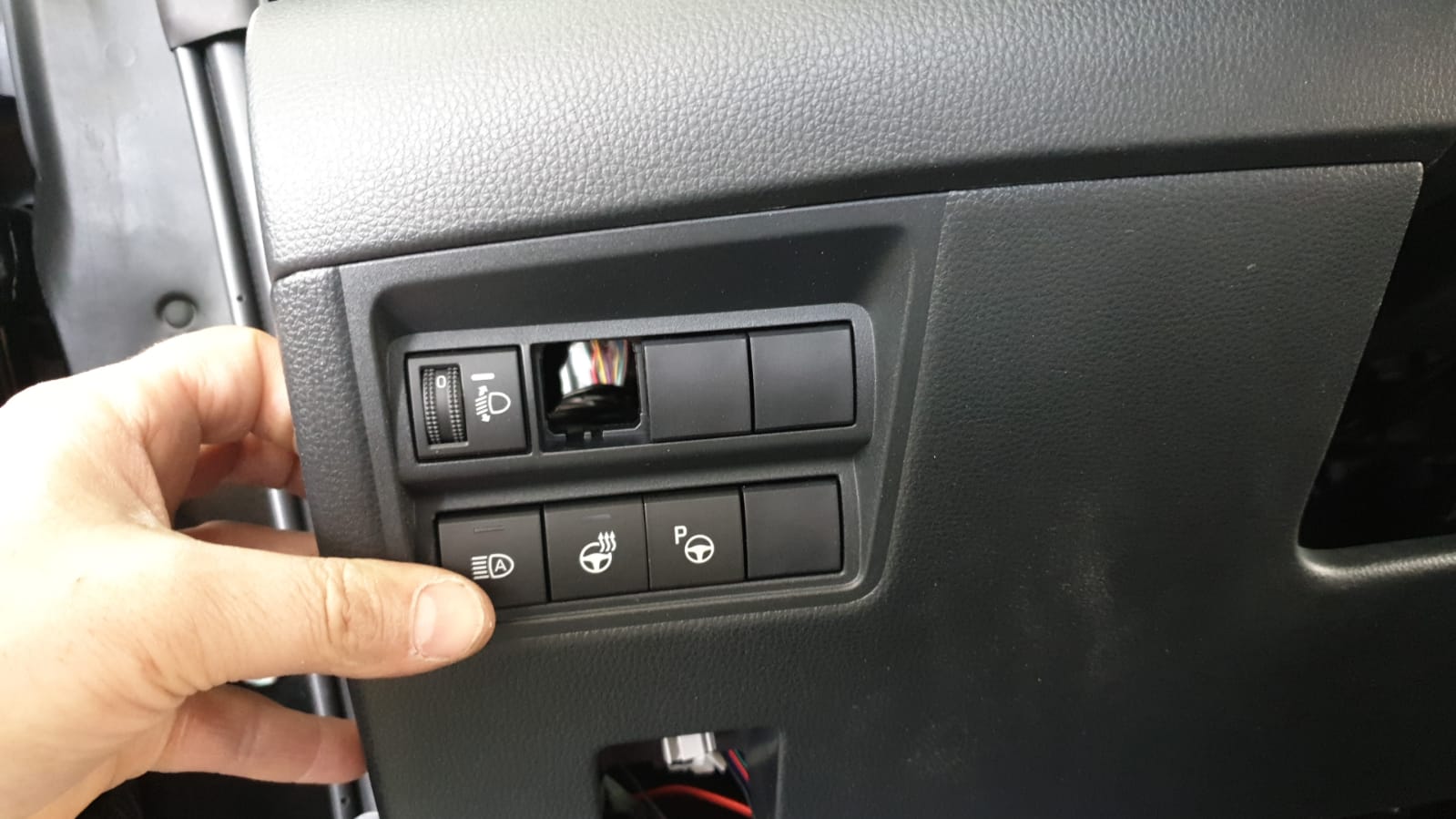

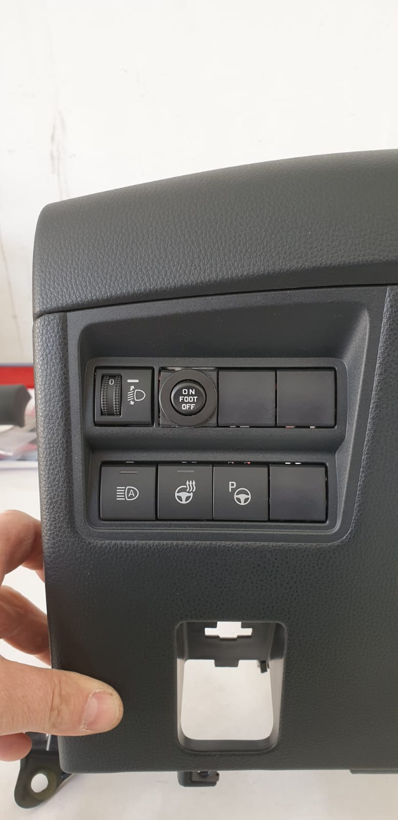

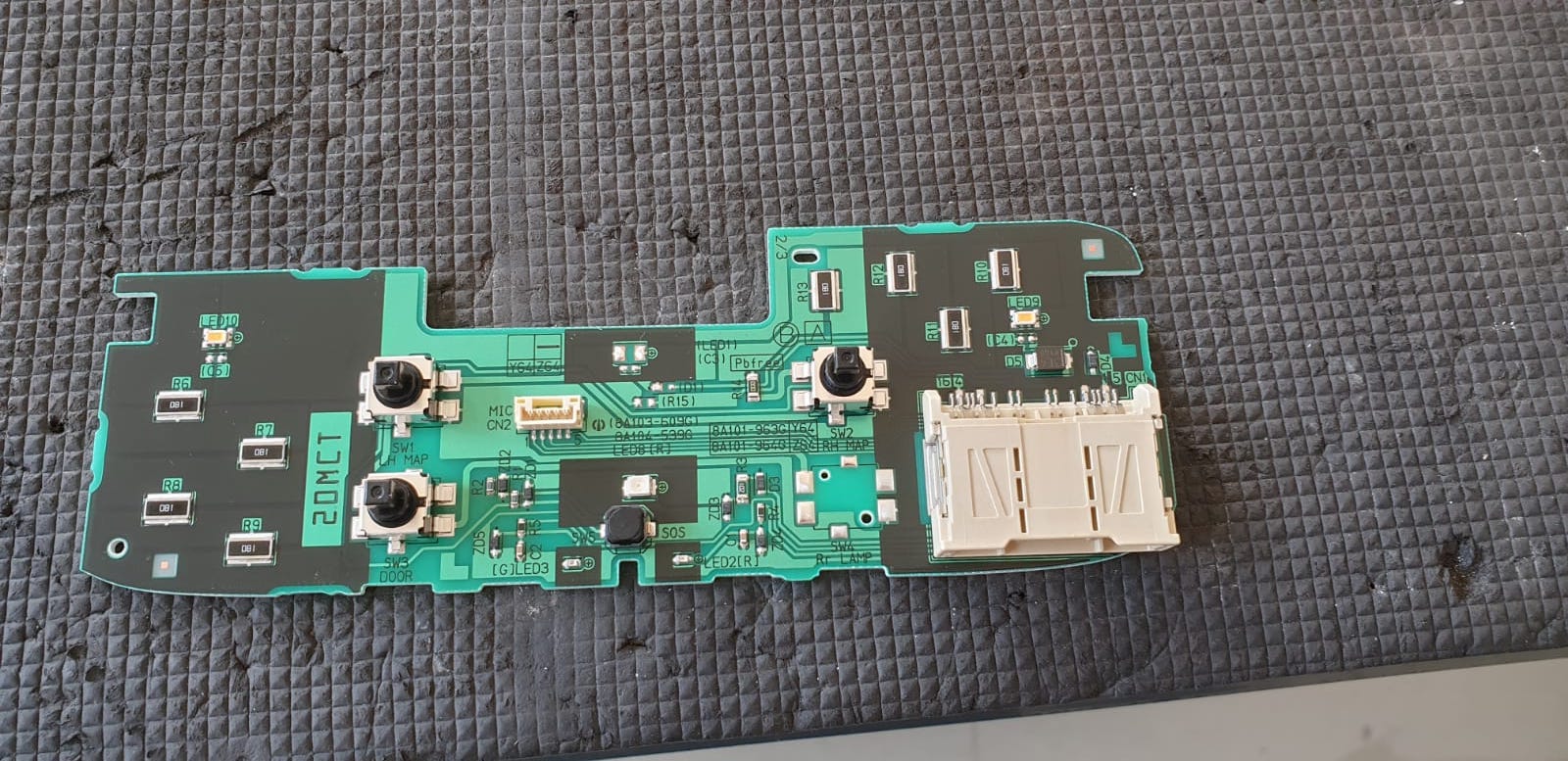

Buongiorno a voi,
completata l'installazione del pulsante per attivare/disattivare le luci vano piedi anteriori.

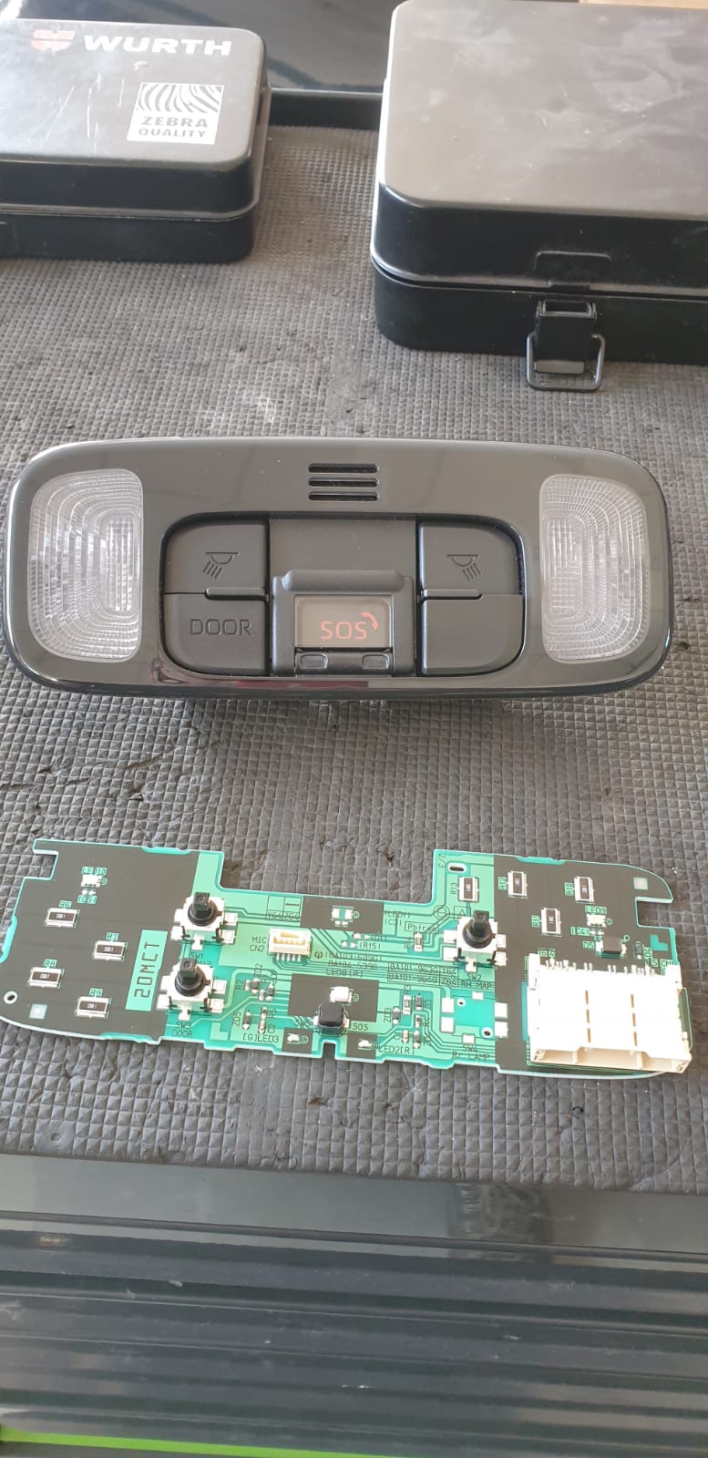

Una precisazione: la plafoniera anteriore, dotata del pulsante eCall obbligatorio dal 1° aprile 2018,
ha i punti luce di cortesia inseriti in una scheda elettronica.
Per adeguarli ai led di colore bianco come quella centrale dove invece vanno cambiate le lampadine,
è necessario sostituirla.
Un caro saluto

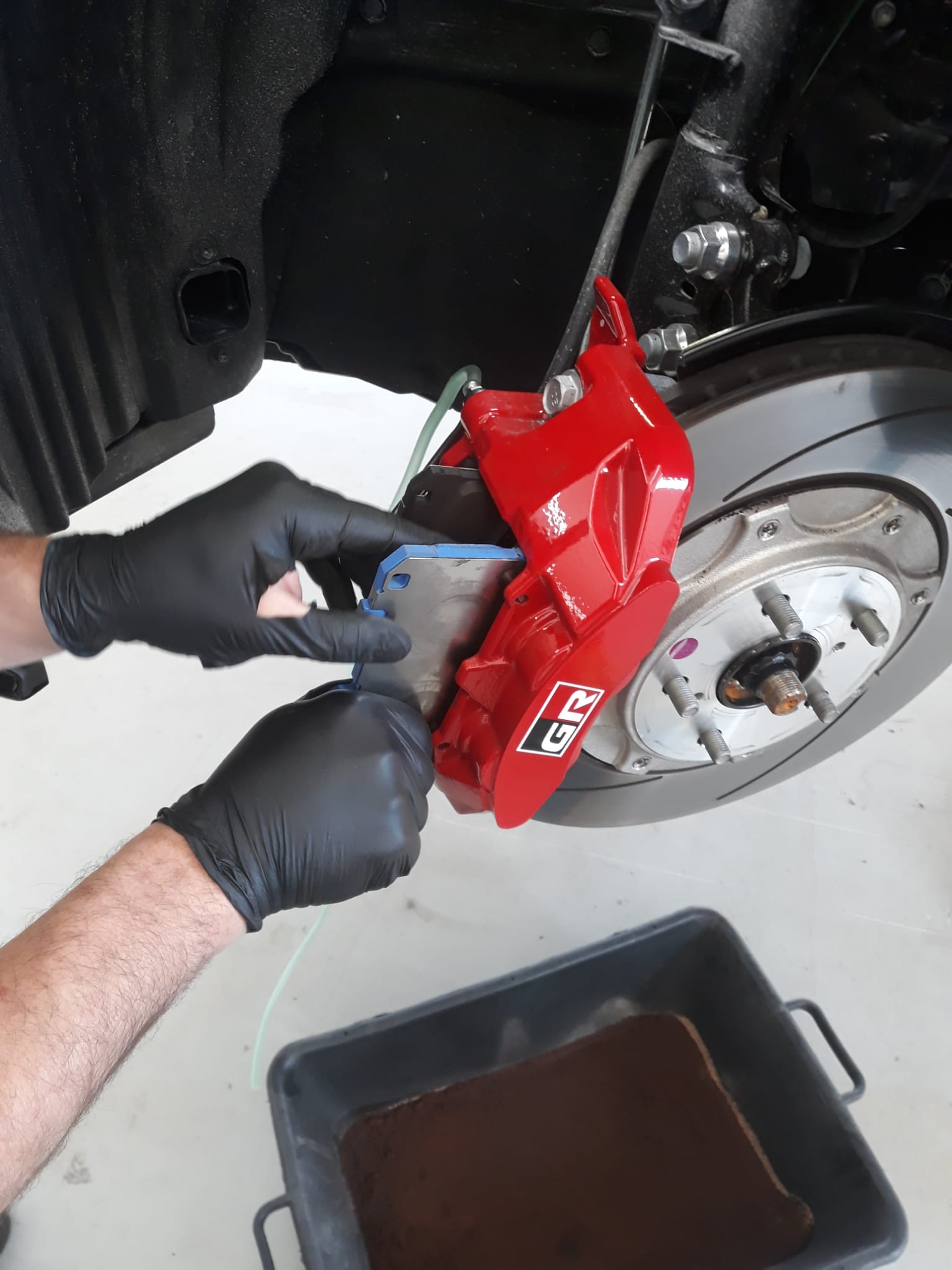

Buonasera a voi,
la GR è quasi terminata.

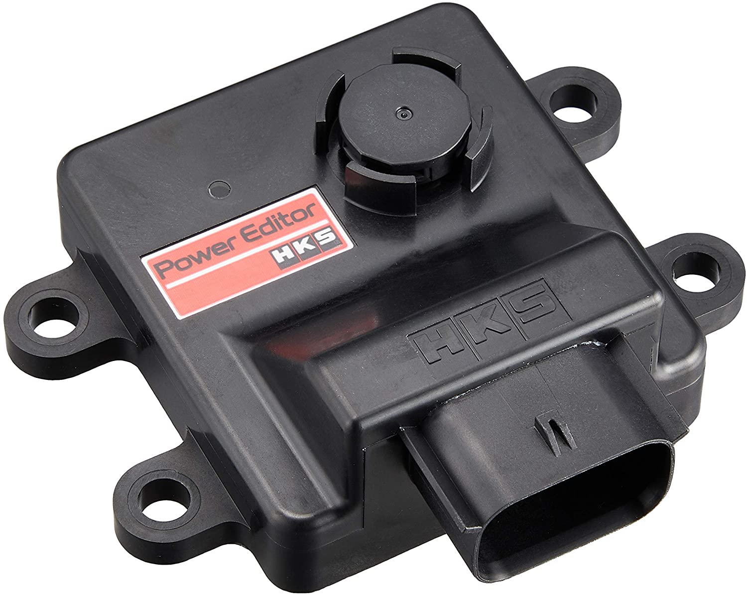

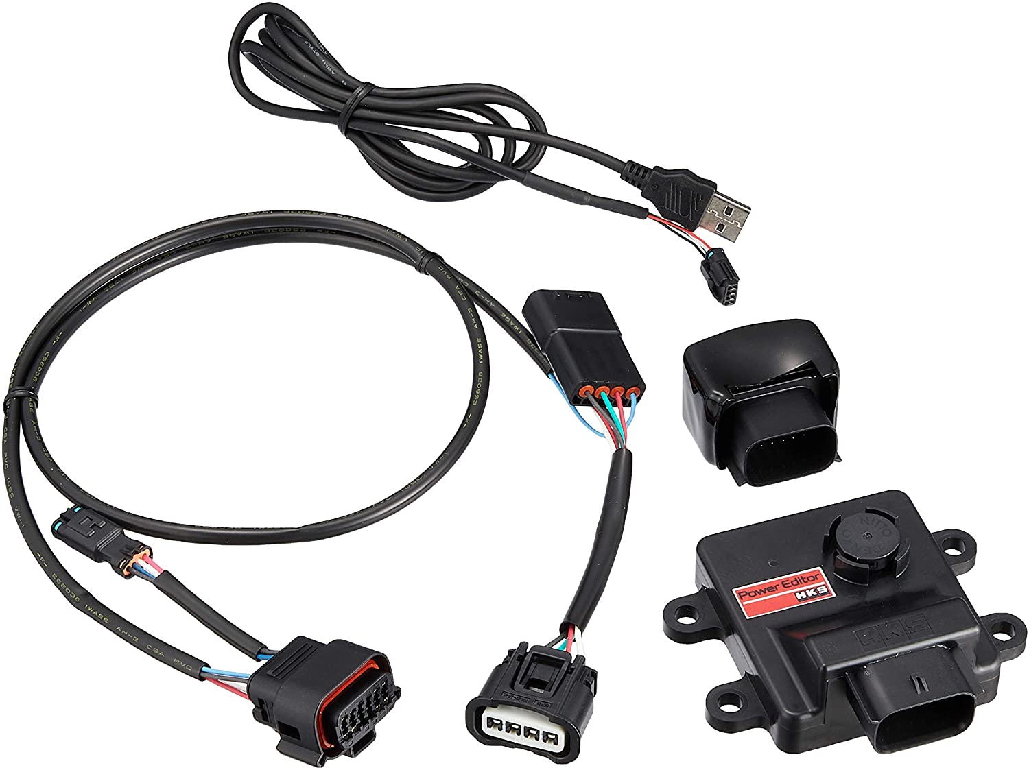

E' stata installata la centralina HKS Power Editor per la regolazione della taratura dell''iniezione, sostitute le tubazioni freno con quelle in treccia di Endless, il fornitore ufficiale della squadra corse Gazoo Racing, insieme alle pastiglie freno, sempre Endless, ad alte prestazioni CC-RG
Un caro saluto
