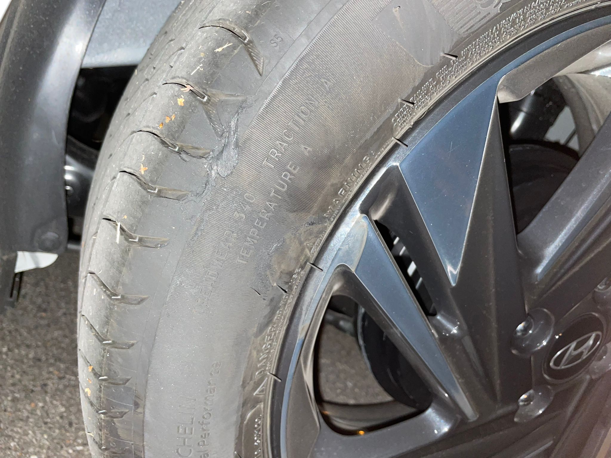

Buongiorno a tutti! Sono nuovo nel forum spero di essere nella sezione corretta!
Vi presento il problema per cui volevo un parere esterno. ( premessa: Sabato mattina mi recerò dal gommista per controllo definitivo).
Ieri sera mentre giravo tranquillo con la mia auto nuova di appena 5 giorni ( nuova i20) . In centro paese ho preso un marciapiede con il lato pneumatico ( michelin primacy 4) ( tra la spalla e il battistrada) alla velocità di circa 40/50 km/h. Sterzo molto sensibile, macchina nuova provenendo da utilizzo di 4 anni di una vecchia Nissan Pixo con lo sterzo durissimo, ho stretto troppo la curva e la ruota posteriore sinistra ha preso in pieno il caro e odiato marciapiede. Nell'utilizzo successivo nessun problema e nessun rumore particolare la gomma si è raschiata un poi vi allego poi la foto. La mia domanda è : secondo voi va cambiata a priori lo pneumatico? Può essere successo qualcosa all'asse posteriore?
P.S: in foto sembra molto fondo ma il "buco" è di circa 1,5/2cm al massimo

io la terrei costantemente sotto controllo, per non buttarla via per niente, certo al primo segno inquietante, via subito...
A giudicare dalla foto, sembra ci sia anche un inizio di crepa.
In 5 gg, considerato che hai fatto pochi Km e che quindi te la caveresti comprando una sola gomma te la dovresti cavare massimo con 120 € ... da non pensarci nemmeno

Come già suggerito dagli altri, cambiala in fretta.
Se opti per cambiare solo quella gomma dovresti cercare di reperirne una con Dot simile alle altre 3 gomme sane.
Come usura dovresti essere a posto perchè probabilmente avranno ancora le righe colorate visibili sul battistrada.
una gomma dopo 5 giorni d'uso è assolutamente nuova, quindi può essere sostituita cona una eguale e nuova senza problemi, perché proponi di cambiare tutte e quattro le gomme, con un prodotto oltretutto inferiore?
scusa non avevo letto la parte dove indicavi che sono fresche come una rosa. comunque le semperit mi sono sembrate eccellenti eccome almeno sui 18 pollici e spalla bassa..
