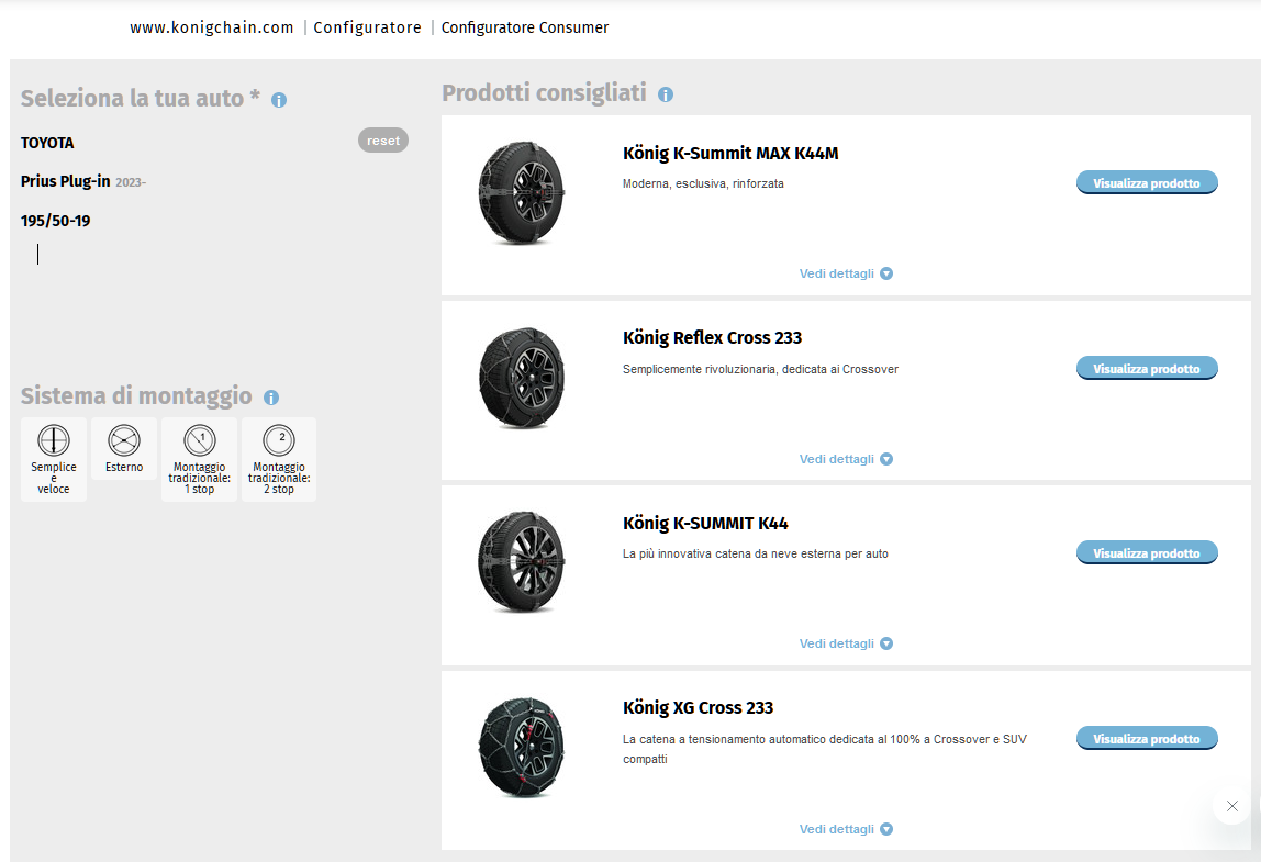

Direi che il problema della non catenabilità della Prius non si pone
Da configuratore Konig
Vedi l'allegato 30326
Grazie per l'informazione. Incollo quanto riporta il manuale della Prius a pg 419:
...non è possibile montare catene da neve sui veicoli con pneumatici 195/50R19...
A questo punto cosa si rischierebbe montando le catene?
Toyota potrebbe non riconoscere eventuali riparazioni in garanzia di parti nella zona ruote? (Ruote, freni, sospensioni, ecc.)
L'assicurazione potrebbe fare storie in caso di incidente con catene montate?

È chiaro che Toyota non ti riconoscerà nessun danno in caso di catene montate, ma nemmeno se fosse catenabile sul libretto uso e manutenzione.
