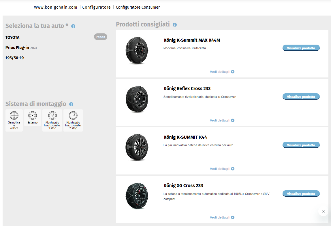

Direi che il problema della non catenabilità della Prius non si pone
Da configuratore Konig
186.332
4.109.104
194.999
