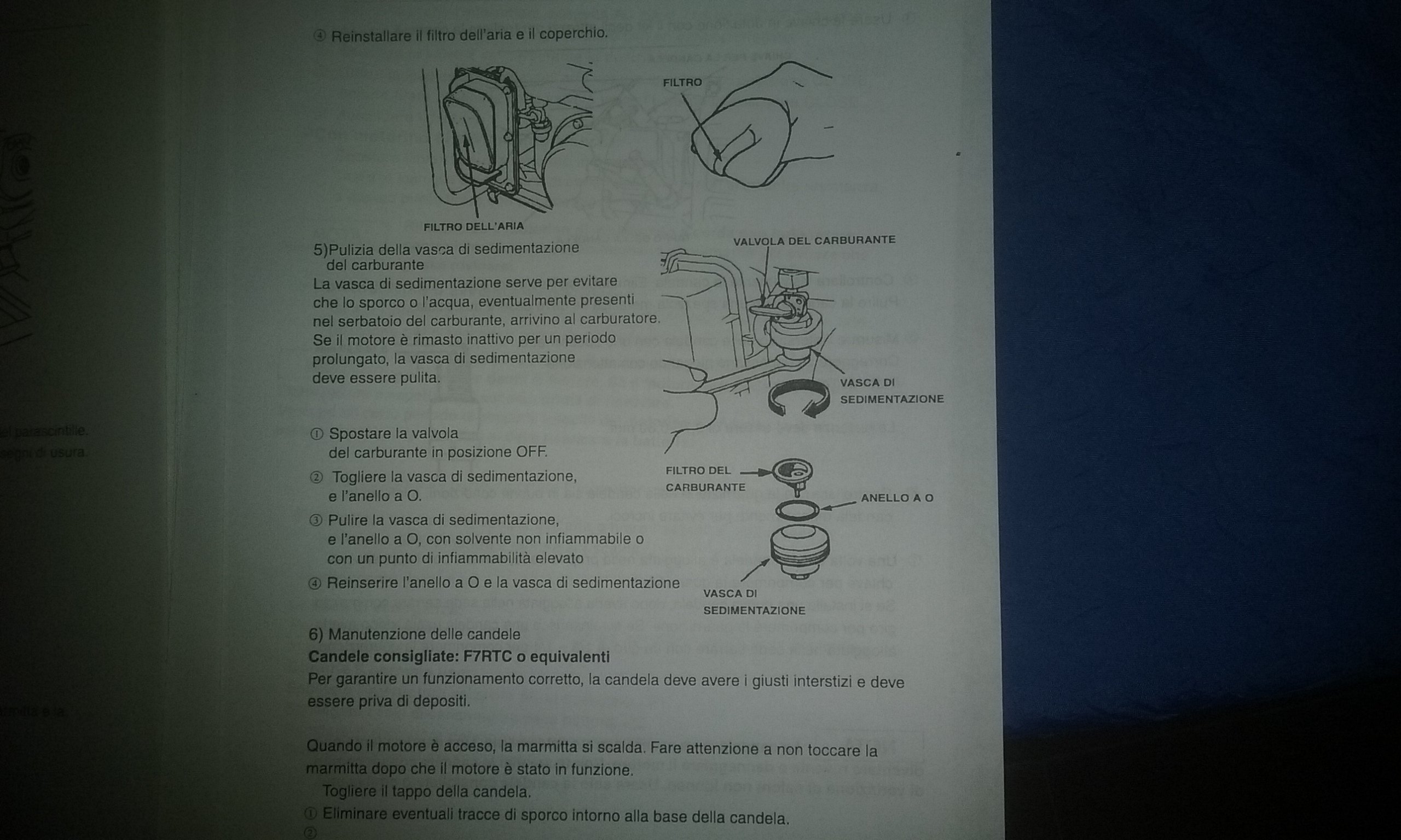

Ho cominciato a spulciare il manuale e noto dei passaggi che in tutta probabilità dovranno essere risolutivi e che cercherò di mettere in pratica nonché magari evitare di "scomodare"(non'è troppo una metafora!) qualche tecnico di turno...
Ad esempio:
In alto a dx la citata valvolina (poco sopra la rappresentazione della mano che svita)...
Se non usato da molto capita che il livello dell'olio tenda a scendere e il motore si avvii per qualche istante e poi vada in autoprotezione e si spenga.
Non parlo di perdite: in inverno a causa della temperatura l'olio decresce di volume e al riavvio ne viene percepito il livello insufficiente.

Inizialmente si è proprio iniziato con il circuito della benzina e nel caso in corrispondenza della valvola dove ci si accorge che praticamente non transita carburante e quindi si è pensato di andare più a monte proprio in corrispondenza dell'attacco con il serbatoio trovando qui un cilindretto che presentava della sporcizia/incrostazione e nonostante la ripulitura i risultati sono solo parziali.
Da qui si è infine arrivati al carburatore...
