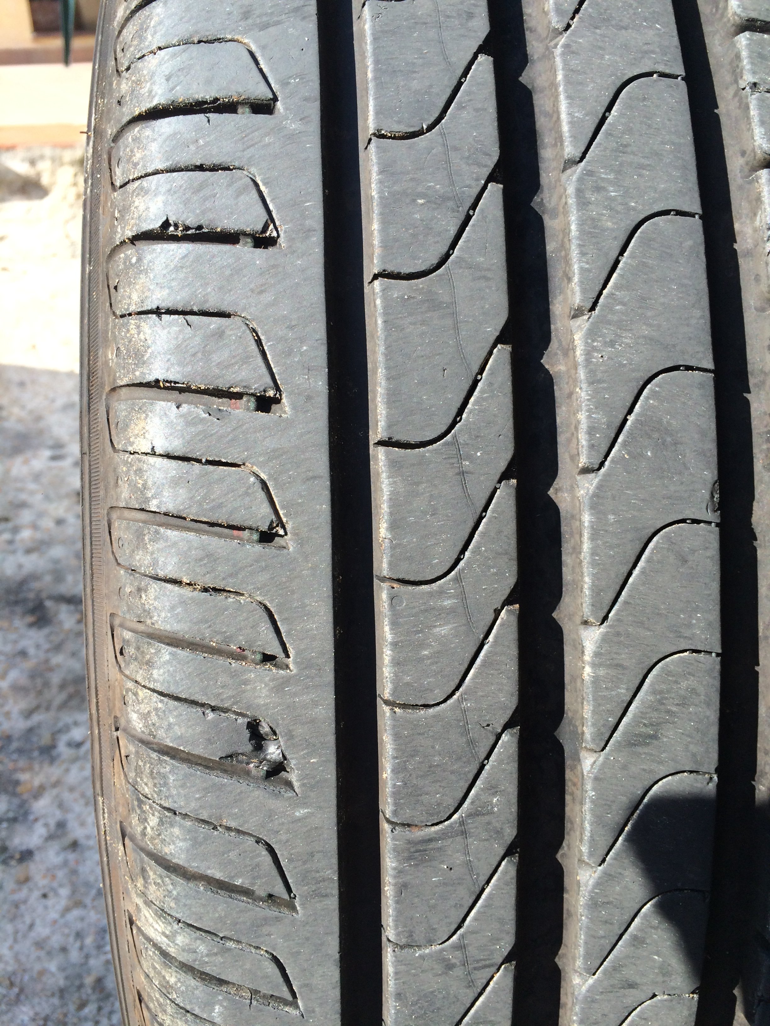

Ho notato purtroppo su un pneumatico che piccole parti di battistrada si stanno staccando, parti degli intagli.

Sembrerebbe un problema di età avanzata o cattiva conservazione della gomma. Hai controllato la settimana di produzione, sul fianco della gomma? Per ogni evenienza io le controllerei tutte, e oltre a seguire il consiglio del buon pi-greco, se anche le altre due fossero in condizioni simili (o cmq dello stesso lotto) proverei a cercare di farmelo cambiare tutte e 4.

DOT 2415, 4000 km circa.
Mai successo con altre vetture o pneumatici.
Vediamo che mi diranno...
Per completezza questo è il mio anteriore sinistro. Il destro è in condizioni simili, leggermente migliori forse.
Al posteriore sono ok.

Rivolgiti al concessionario e per sicurezza fatti sostituire gli pneumatici danneggiati. L'auto è nuova ed è più che strano un problema di questo tipo.
Scusa che pneumatico sarebbe per curiosità?
Io spero che la garanzia te la riconoscano perchè su una gomma non è affatto facile essendo soggetto a usura.
Dalla foto è la classica "usura" che potrebbe aversi girando in pista ad esempio...
Siccome non penso possa essere il tuo caso, prova ad andare subito dove hai comprato l'auto e fai notare la cosa e comunque cambiale entrambe o meglio tutte e 4.
Pirelli Scorpion Verde 235 60 18.
Ovviamente mai fatta pista, credo di non aver mai superato i 160kmh

Difetto simile alle mie nokian wrg2 (invernali), un po' meno evidente e comunque dopo 2 anni almeno.
Proverei anche io con la sostituzione di tutti e 4 in garanzia

Rispolvero questo mio vecchio post, nel caso sia di interesse per qualcuno.
La vicenda si è conclusa con l'invio da parte di Pirelli di due nuove gomme, a seguito del riconoscimento del difetto di produzione.
Sono soddisfatto? Solo in parte.
Innanzitutto Pirelli ha tenuto circa un mese e mezzo le mie due gomme anteriori prima di dare l' ok alla sostituzione, nonostante il difetto vi assicuro fosse palese (anche più netto rispetto alla foto pubblicata); dato il periodo ho risolto anticipando il cambio con le invernali, ma se fossimo stati in estate?
Secondo, nonostante abbia insistito non è stata nemmeno presa in considerazione l'idea di verificare anche le posteriori, nonostante siano lo stesso modello e presumibilmente appartenenti alla stessa partita. Mi è stato detto che valutano solo gomme danneggiate, e le posteriori non lo erano.
Un ringraziamento va comunque al gommista di Novara che mi ha supportato con cortesia ed efficienza, Silvano Gomme.
Da parte mia invito a controllare le gomme nel caso abbiate lo stesso modello, molto diffuso come primo equipaggiamento su SUV Volvo, Land Rover, VAG, Jaguar, etc.
Il difetto si era presentato inizialmente con un distacco di piccolissime porzioni dei tasselli del battistrada, ma a circa 5000 km si vedevano a occhio nudo trucioli di gomma in via di distaccamento
