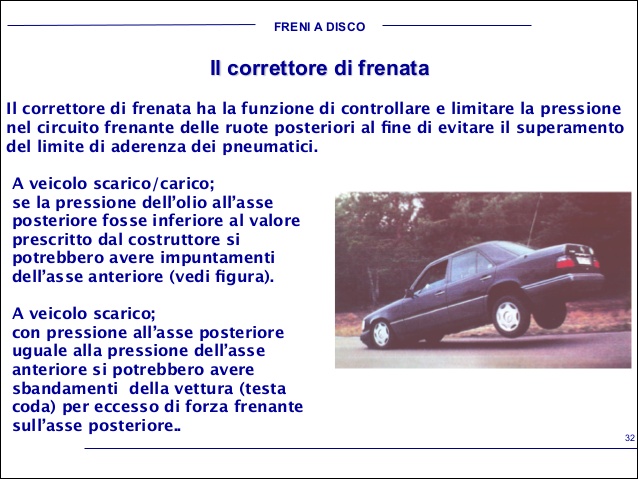

Brobabli :)- per continuare il gioco dell'inglese maccheronico- a pieno carico , funzionano meglio i freni posteriori , che a minimo carico quasi non intervengono , per effetto del limitatore elettronico in funzione della massa che grava sul retrotreno .
L'azione frenante quasi raddoppiata compensa il maggior peso da frenare che è molto meno del doppio Ovviousli is only mai ipotesis :)

Scherzi a parte, concordo con key-one, aggiungo che il maggior peso al posteriore aumenta l'attrito dei pneumatici posteriori con conseguente migliore aderenza in frenata.

Non c'è nulla di così eccezionale : entro certi limiti, la forza frenante dipende dall'aderenza, non dal peso.
Se tu, ad es., hai un + 20% di peso, avrai anche un + 20% di resistenza del pneumatico alla forza in avanti che vorrebbe farlo scivolare (se non sbaglio è una specie di "reazione vincolare") e quindi, sempre entro certi limiti, la forza frenante (e quindi anche lo spazio d'arresto) rimane invariata.
Questa, naturalmente, è la teoria : nella pratica si sa che le cose, che dipendono da molti fattori che agiscono insieme, non vanno di solito esattamente secondo la teoria.
Ma ( tenendo conto che si parla, come ti hanno fatto giustamente notare, di variazioni modeste, tipo 1% + o - ) può capitare e capita che gli spazi d'arresto migliorino leggermente con l'aumentare del carico, magari perché l'ABS deve intervenire meno, a seguito di una ripartizione del peso più uniforme sulle quattro ruote.
