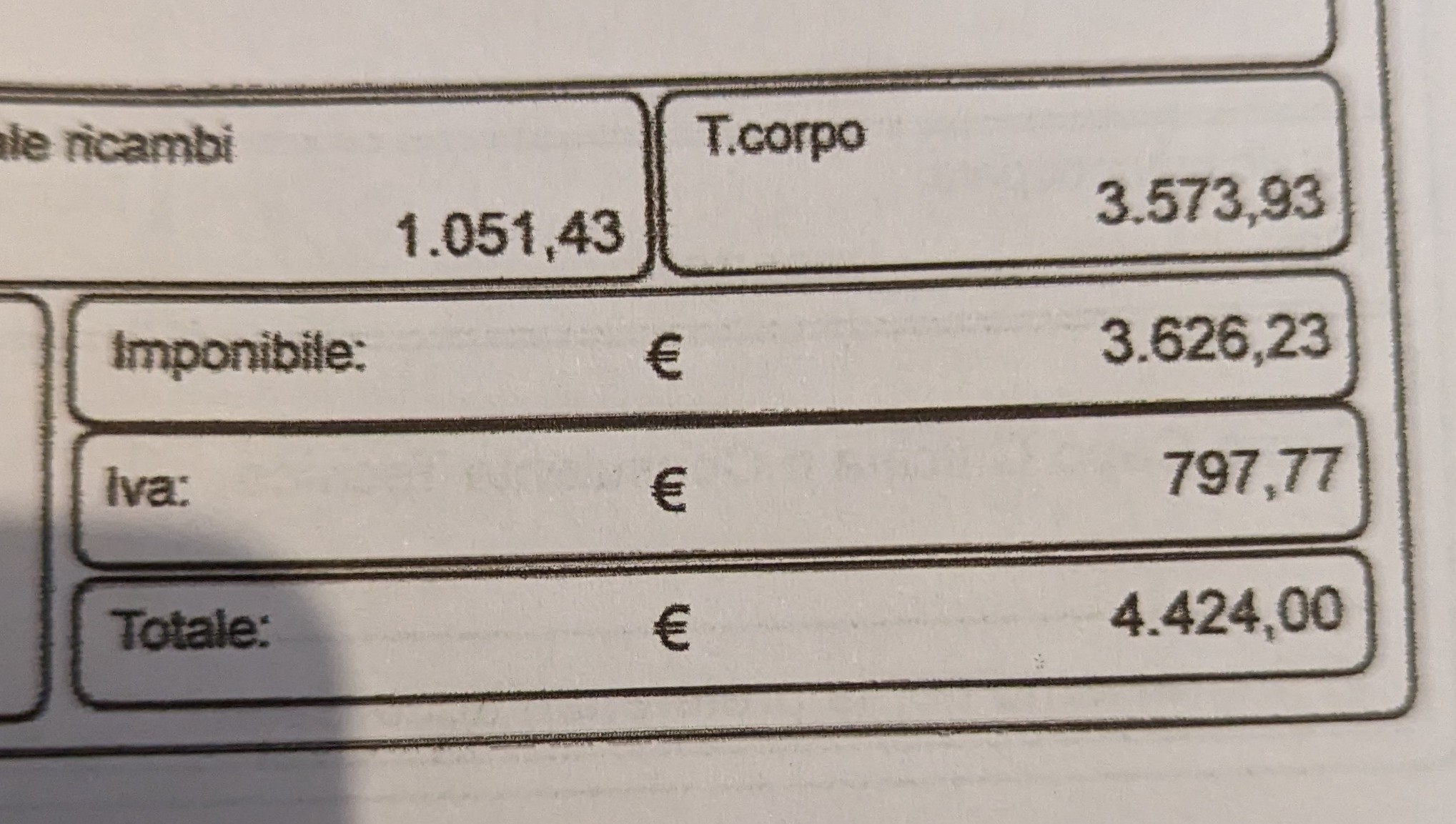

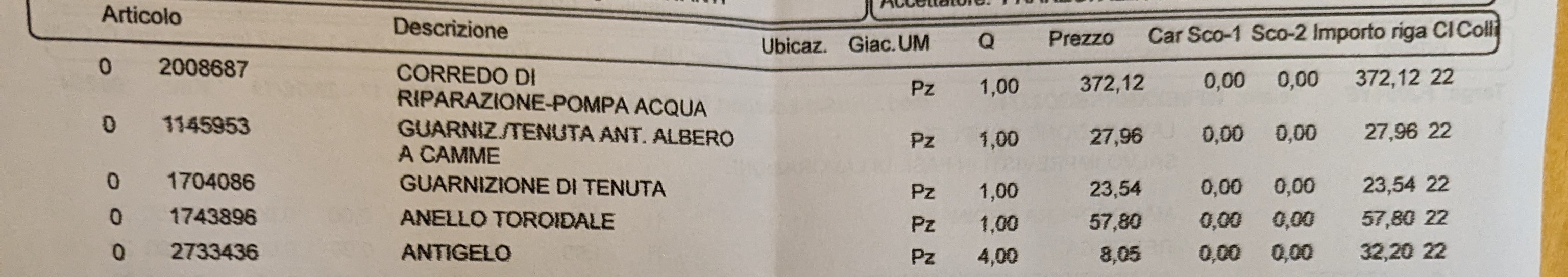

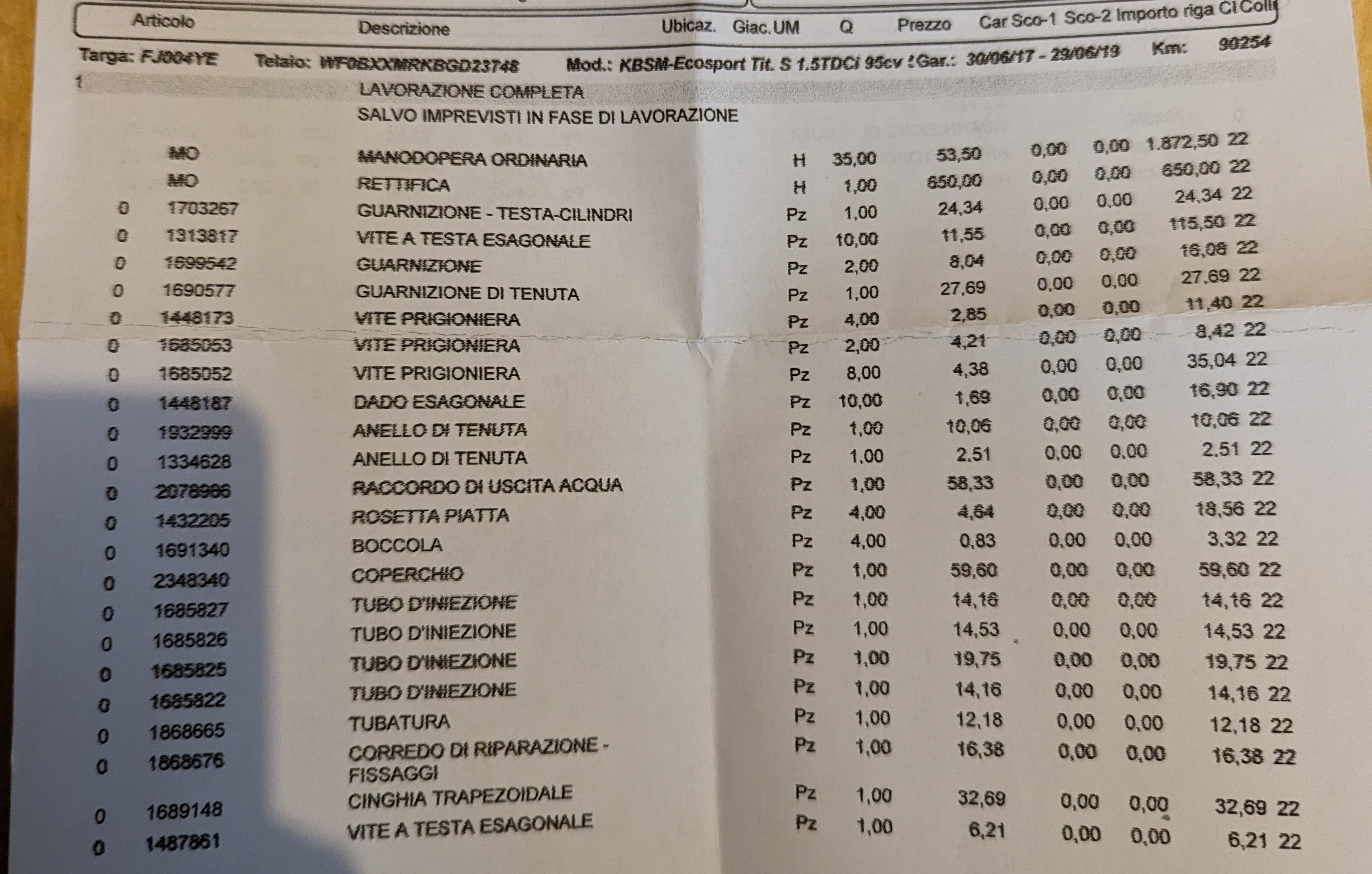

L'ho portata in concessionaria Ford e ho spiegato il problema e mi hanno sparato un preventivo riparazione di 4400 euro. Sono pazzi? (vedi allegati).
Il mio meccanico di fiducia mi ha detto che il problema potrebbe essere il dibimetro o qualche sensore collegato/vicino ad esso e che potrebbe essere risolto semplicemente con un aggiornamento software e anche con una rimappatura della centralina che ottimizzerebbe anche consumi e potenza.
Leggendo un po' sul web, ho trovato altre persone che hanno questo problema, anche su modelli diversi (Puma, Fiesta, ecc).
Cosa mi consigliate di fare?
In allegato le foto del preventivo.

Ma, visto che un guasto ad un sensore - sia debimetro o altro - è sufficiente a giustificare il regime di "recovery", mi pare assolutamente folle ed irresponsabile il "rimedio" proposto dalla tua officina Ford (cioè una revisione completa della testata, con 35 ore di manodopera e sostituzione di vari altri componenti accessori) senza aver escluso interventi più semplici ancorché magari risolutivi e senza considerare che il motore, a regimi medio-bassi, funziona normalmente.
Non darei più fiducia alcuna a quell'officina, a prescindere da quanto ci sarà da fare per sistemare il guasto : hanno poco rispetto per le esigenze altrui.
