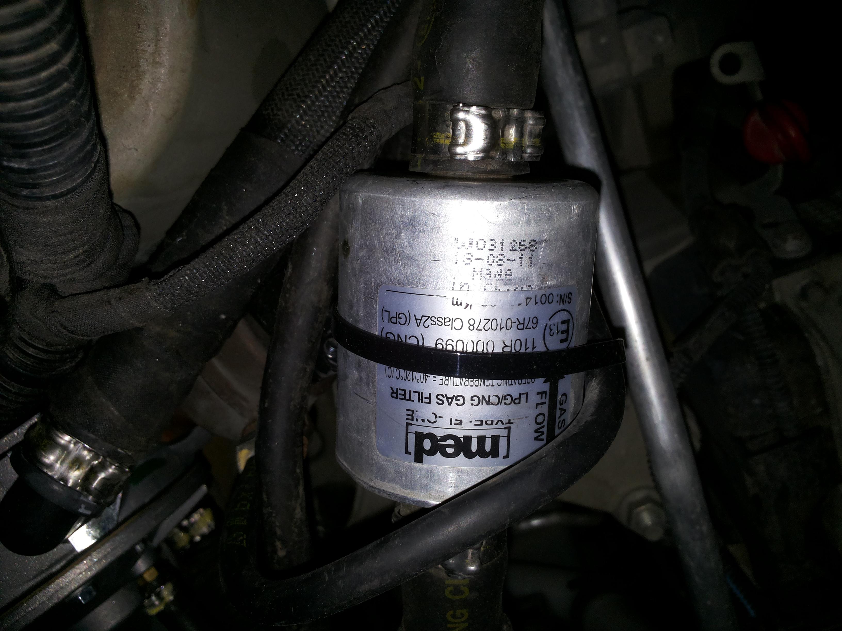

Filtro Gpl montato al contrario?

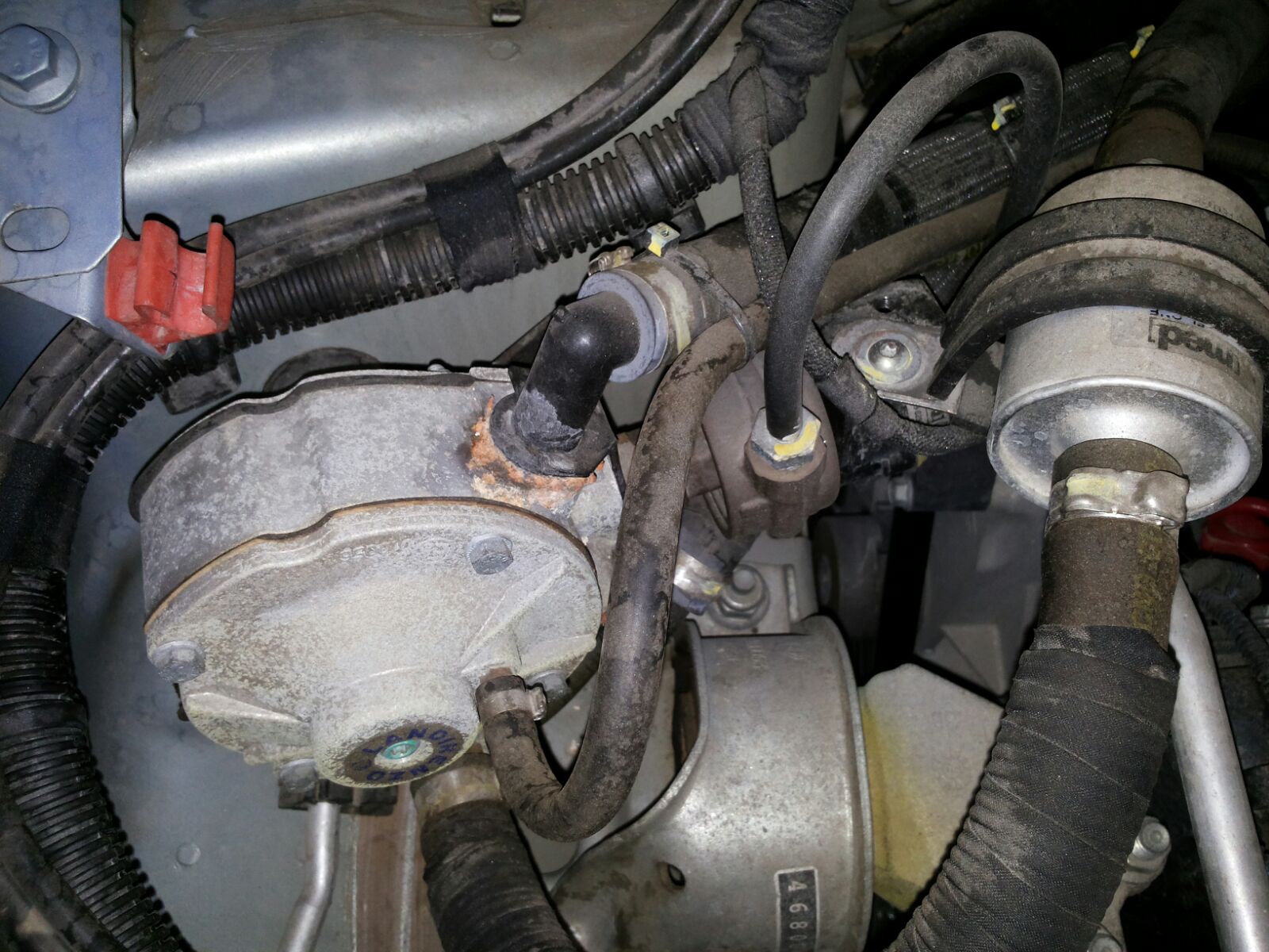

l'elettrovalvola è questa

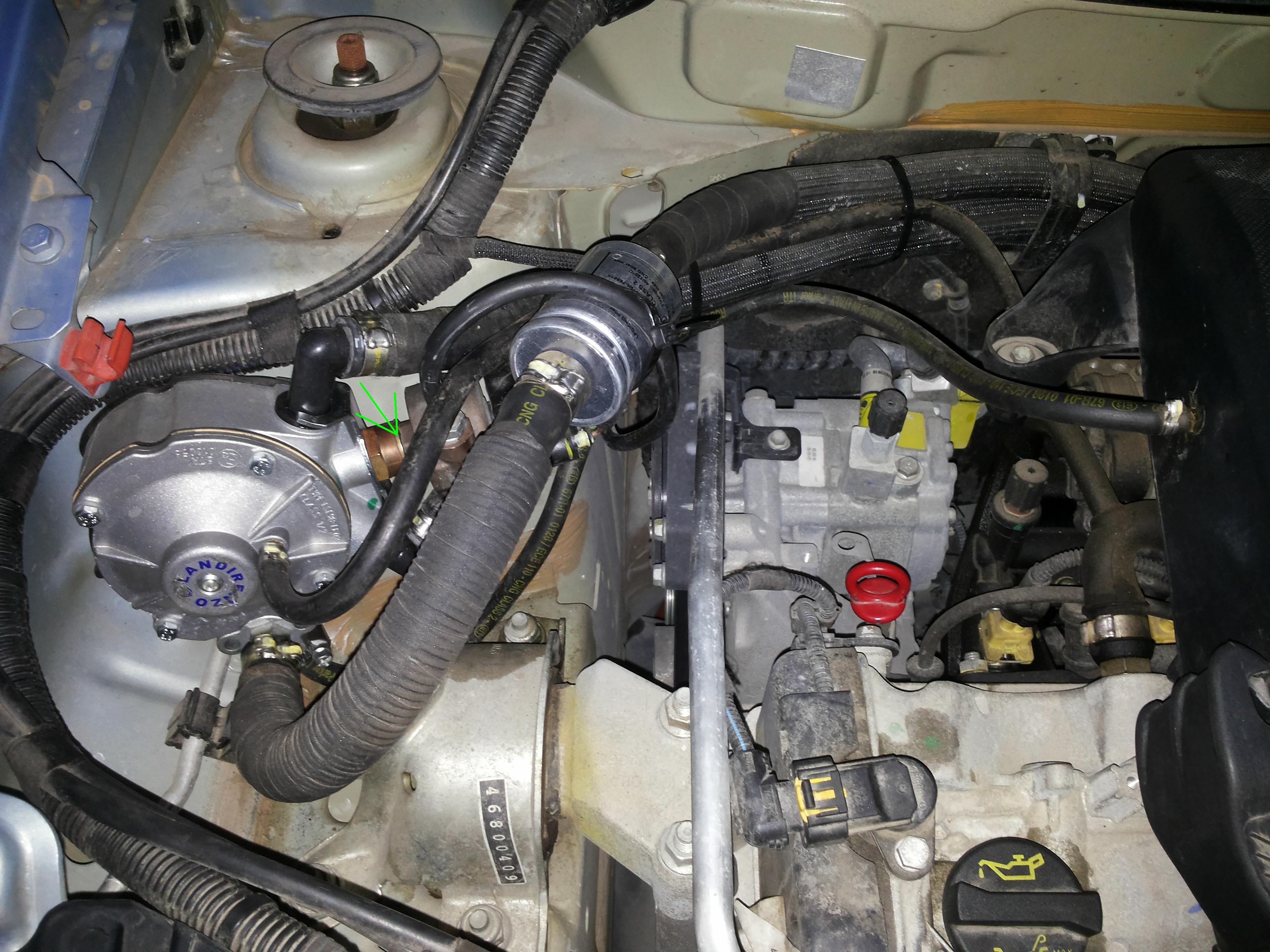

ok quindi il tubo con le frecce in viola va agli iniettori passando attraverso il filtro. quindi il filtro è posto dopo il riduttore quindi è messo correttamente? deve stare dopo per bloccare le impurità del gas alla pompa giusto?
non ho capito se il flusso deve passare prima attraverso il filtro e poi nel riduttore per finire negli iniettori o deve passare prima nel riduttore poi nel filtro e poi negli iniettori...quale delle due ?
ditemi ma montarlo al contrario puo' comportare problemi/malfunzionamenti/rotture a lungo andare, ridurre le performance o è uguale secondo voi?
non vorrei andare li' e fare figuracce o insinuazioni di negligenza, non vorrei la prendessero a male perchè è il mio meccanico di fiducia e non vorrei inimicarmelo per nulla
il flusso è: serbatoio, elettrovalvole, riduttore, filtro, iniettori. A questo punto, appurato da tutti che il filtro è stato montato al contrario, vedi tu cosa fare, io ripeto che potrebbe funzionare bene anche così, ma quando c'è una freccia che indica il flusso, io direi che va rispettata...
