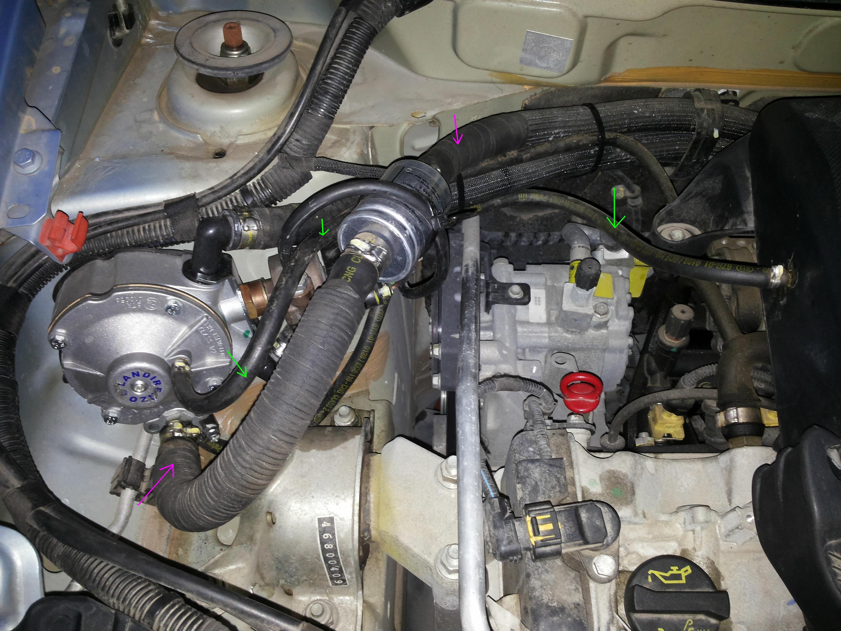

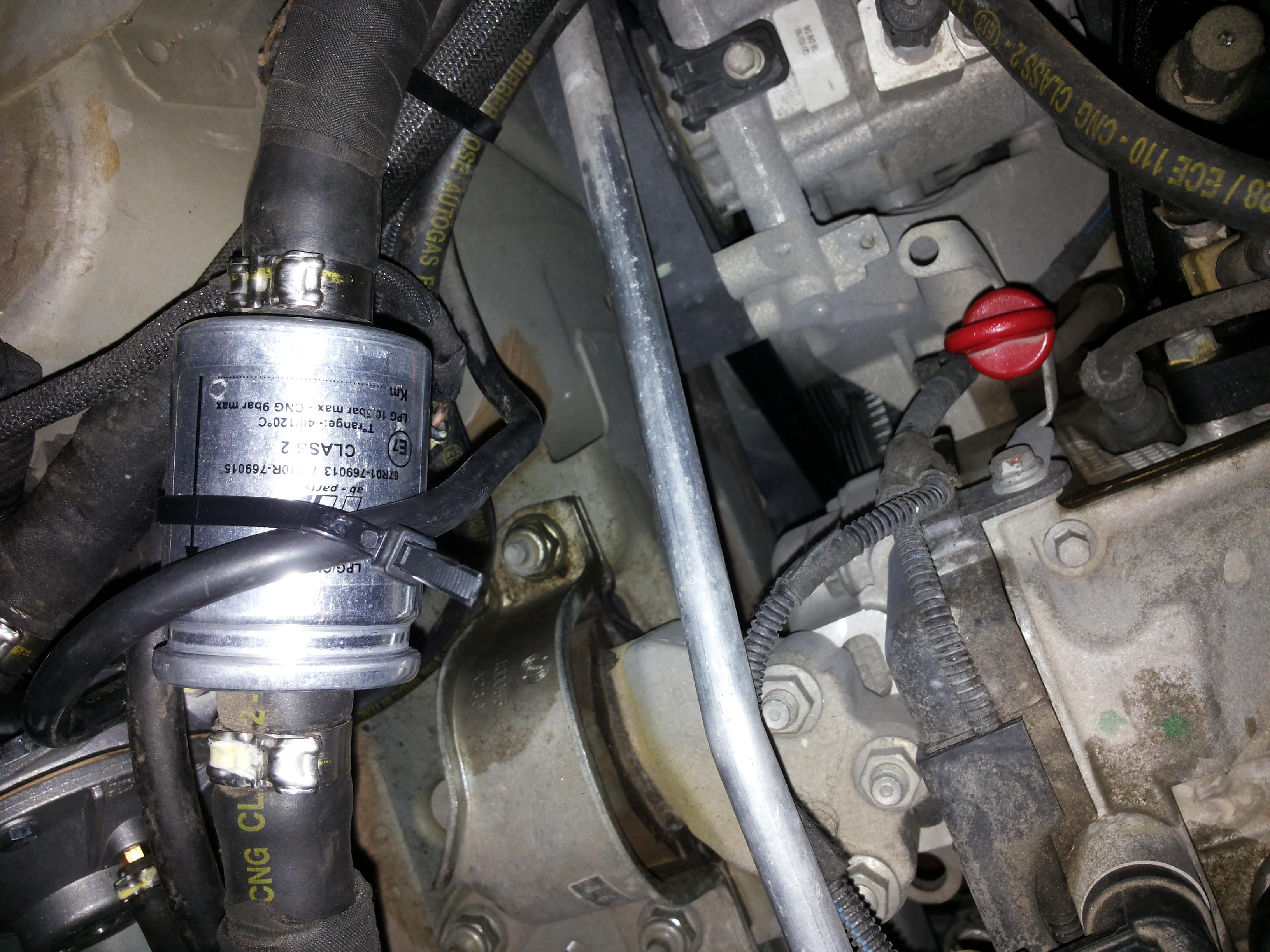

secondo voi è montato al contrario? (le foto sono scattate da davanti alla macchina naturalmente)
io so che la freccia va verso l'interno verso l'abitacolo
mah
devo saperlo con certezza per evitare figure di m... :D

Dalle foto non si capisce.....le tubazioni si vedono solo parzialmente.
Dal lato della freccia ci deve essere il tubo che arriva agli iniettori.
Ma quell'attacco dell'ammortizzatore, indicato dalla freccia, è a posto o ha un po' troppo gioco?
a me sembra che la freccia indica verso il riduttore... mi sembra invertito, dato che la freccia deve indicare la direzione del flusso!!
Ma dai vi perdete in un bicchier di acqua ,appunto indica la direzione del flusso il filtro è posto in entrata al riduttore non in uscita ,poi la tubazione è coibentata per il congelamento mentre il tubicino di uscita che va agli iniettori è gomma normale perchè il GPL è già riscaldato !!!!
baffo, nella mia punto, il filtro è all'uscita del riduttore verso gli iniettori quindi la freccia deve indicare gli iniettori. Quel motore li a vista è come il mio!!!
Guarda siccome di questi riduttori Omegas ce ne sono decine di modelli per tagliare la testa al toro dove c'è l'elettrovalvola è l'entrata .
