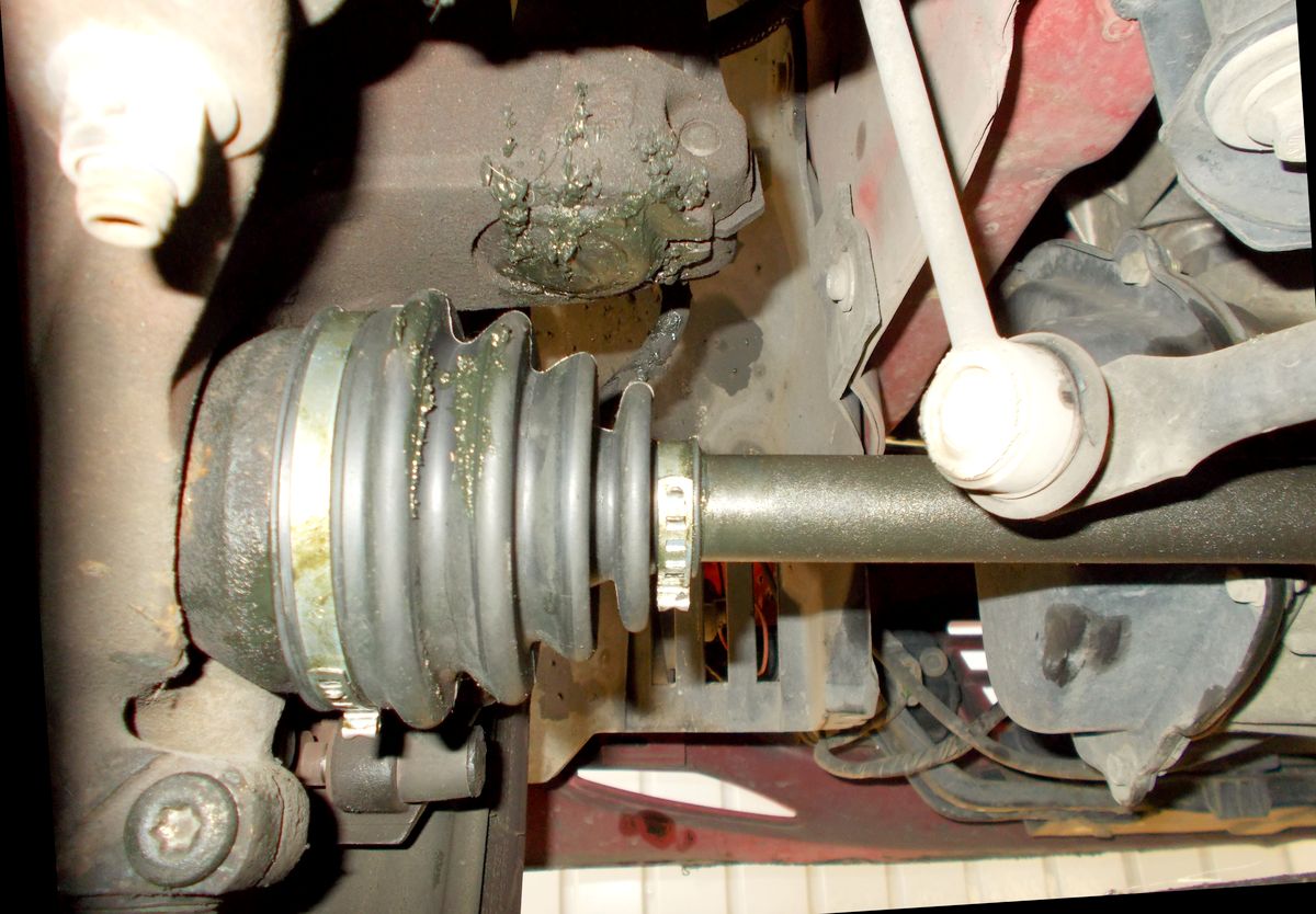

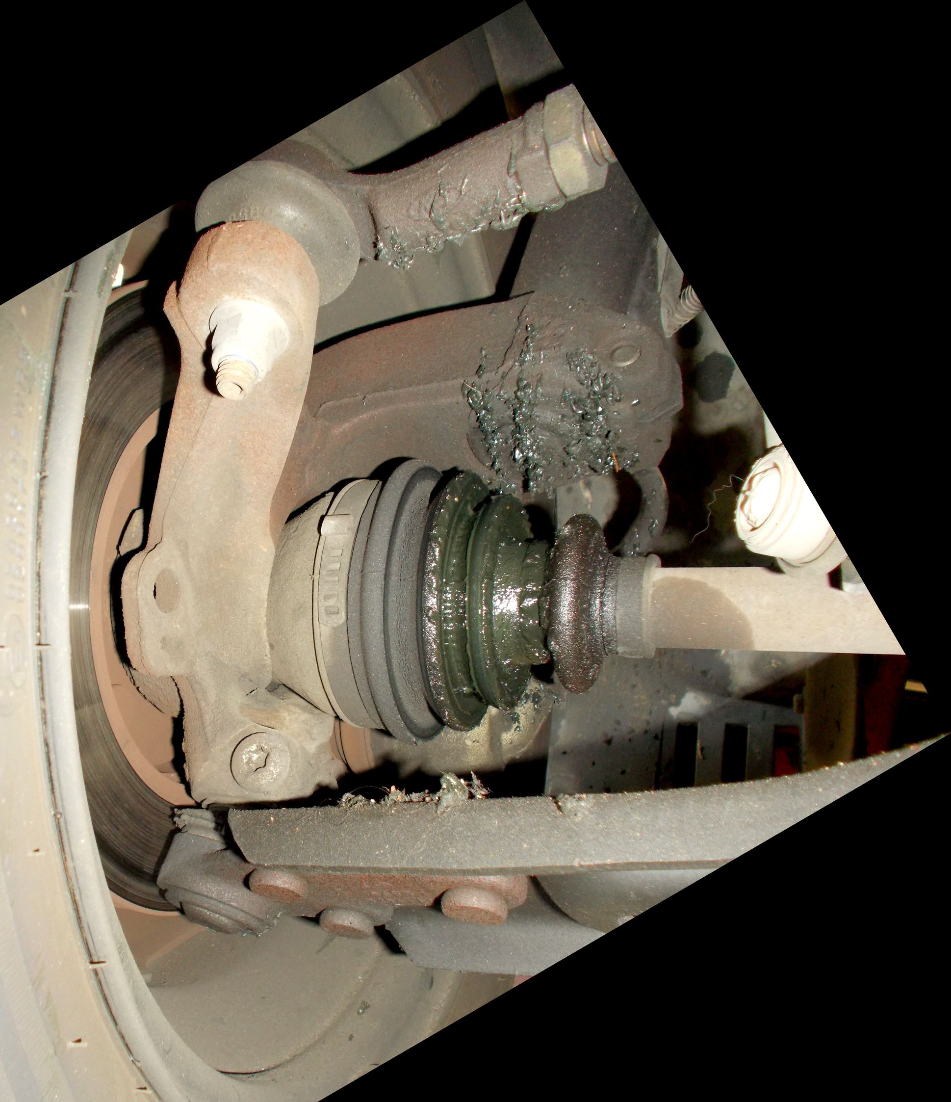

Mi sono appena accorto che la cuffia a soffietto del giunto omocinetico lato ruota sn si è lacerata ed il grasso è fuoriuscito ed ha imbrattato tutto attorno... dopo 22 anni di vita è normale :) Nonostante questo, alla guida non noto anomalie nè nella sterzata nè a livello di rumori però so benissimo che se continua a perdere grasso cominceranno i problemi.

Detto questo, mi consigliate di cambiare solo cuffia e fascette e rimettere il grasso perso oppure conviene che cambio tutto il giunto omocinetico? In altre parole vorrei sapere qual è la durata di vita del giunto, cioè se può continuare a funzionare senza problemi solo mettendo cuffia e grasso nuovi.
deve durare altri 22 anni questa macchina? Se si, cambia tutto, altrimenti se solo qualche anno cambierei solo la cuffia, magari cede altro prima che il giunto, quanti km ha? Tanto per avere un'idea, anche se il discorso usura è molto più ampio...

Comunque, nonostante non mi abbia dato problemi alla guida finora, se è importante valutare il "gioco" per capire se bisogna cambiare il giunto, questo si potrà fare solo quando è smontato oppure posso verificarlo adesso? Chiedo perchè questa volta farò fare il lavoro al meccanico, quindi non vorrei che il meccanico mi dicesse che il giunto fa gioco ed essere dunque costretto ad acquistare quello che trova subito in pronta consegna, in altre parole eventualmente lo acquisto io adesso sapendo cosa prendo (skf, febi bilstein o altra roba affidabile).
Se nn costa troppo io il giunto lo cambierei. E farei il lavoro su entrambe le ruote anteriori. Sicuramente anche l'altra cuffia andrebbe cambiata perchè anche se i Km non sono tantissimi 22 anni un paricolare in gomma li sente.
sicuramente, mentre si smonta, io sarei in dubbio su una macchina molto vecchia se fare come dovesse durare ancora una vita, se si facesse un incidente con ragione ti rimborsano 5/600 euro, praticamente la voltura, se il giunto con la cuffia rotta non fa rumori strani dovrebbe essere a posto, non ha fatto in tempo a entrare acqua e terra...

Anch'io mi sto orientando a prendere solo il kit cuffia + fascette + grasso e lasciar perdere il giunto. Se poi il meccanico, in sede di smontaggio, noterà un gioco o altre anomalie, prenderà il giunto che troverà in pronta consegna e amen.
Condivido il ragionamento circa la corrispondente cuffia di destra, cioè che a breve si guasterà, ma è la fine che stanno facendo tutte le parti in gomma, che patisce il tempo anche se non è usata, per es. ho cambiato un supporto motore proprio perchè la gomma si era consumata, inoltre molti tubi di gomma dove passa il refrigerante cominciano a perdere perchè sono irrigiditi.
Io comunque, proprio per ciò che ho scritto sopra, sono più propenso alla strategia del "si cambia solo quando si rompe". Certo che, se parliamo di qualcosa che se si rompe all'improvviso mi lascia per strada, il discorso cambia, ma non mi pare che una cuffia di un giunto o un tubo di gomma possano portare a tanto; correggetemi se sbaglio.

massima solidarietà...anche i manicotti acqua sarebbero da cambiare, purtroppo è una rovina quando le auto invecchiano, tornando al giunto, hai sentito rumori e ti sei accorto che la cuffia era rotta o te ne sei accorto prima di sentirli? Se è così il giunto è ancora sicuramente buono:emoji_wink::emoji_blush:
Nessun rumore nè altre anomalie alla guida finora.

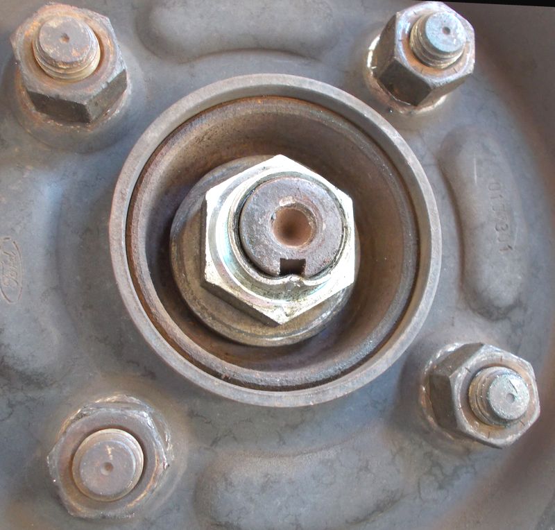

finalmente ho trovato tempo di affidare l'auto al meccanico ed ha eseguito il lavoro. il risultato è questo

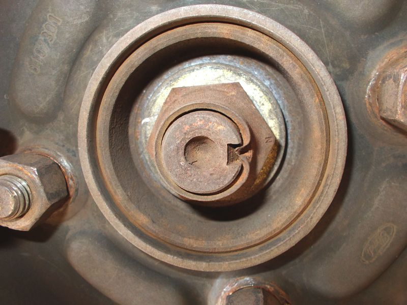

ciò che però non mi torna è l'"intacco" praticato sul dado affinchè non si possa svitare dal mozzo del semiasse, perchè quello originale di quest'auto era così
avete esperienza di lavori del genere? io resto un po' perplesso.
penso che non si sviti proprio, ma se non sei convinto, o gli dai ancora un colpo con martello e scalpello o lo fai fare al mecca...
