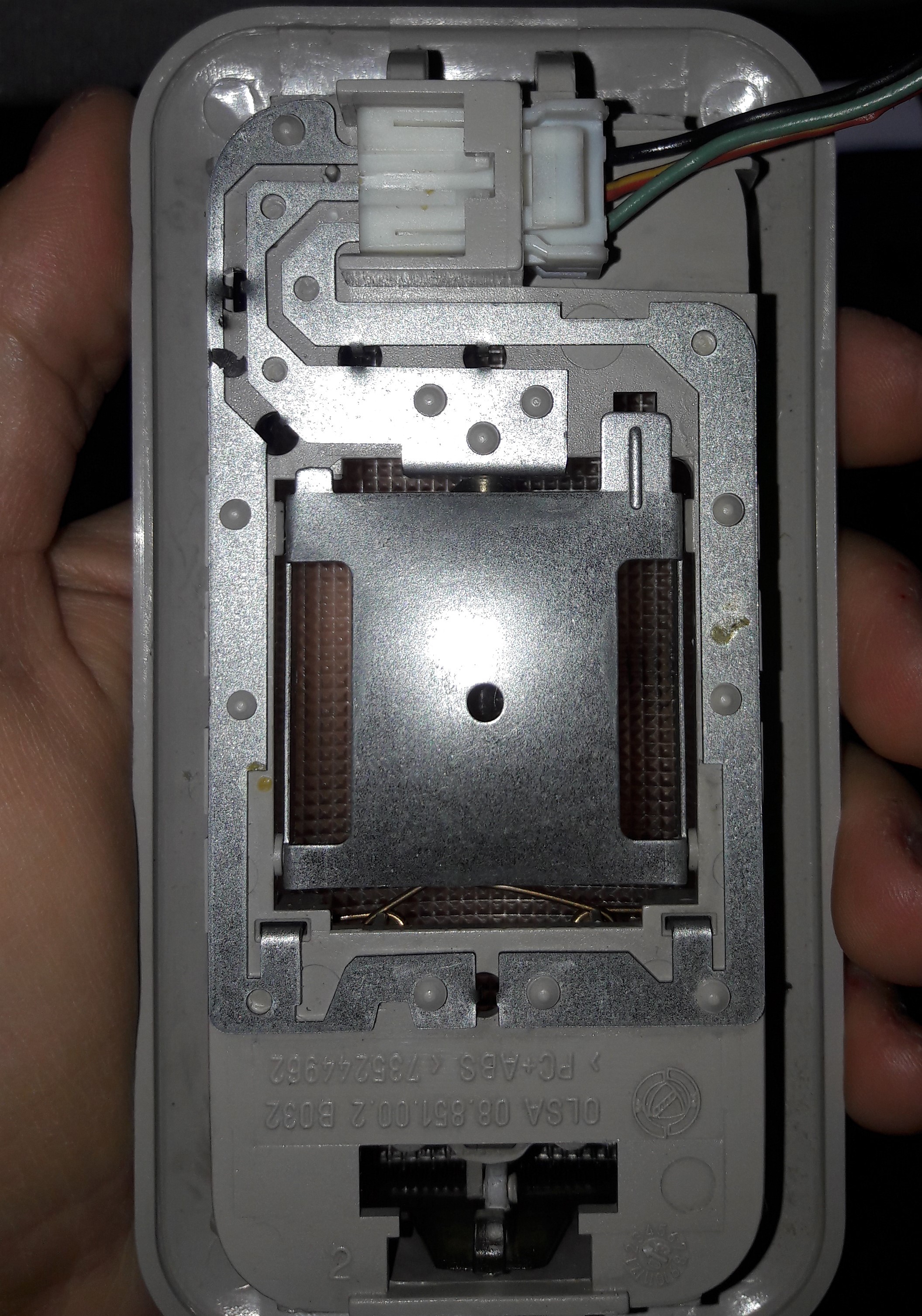

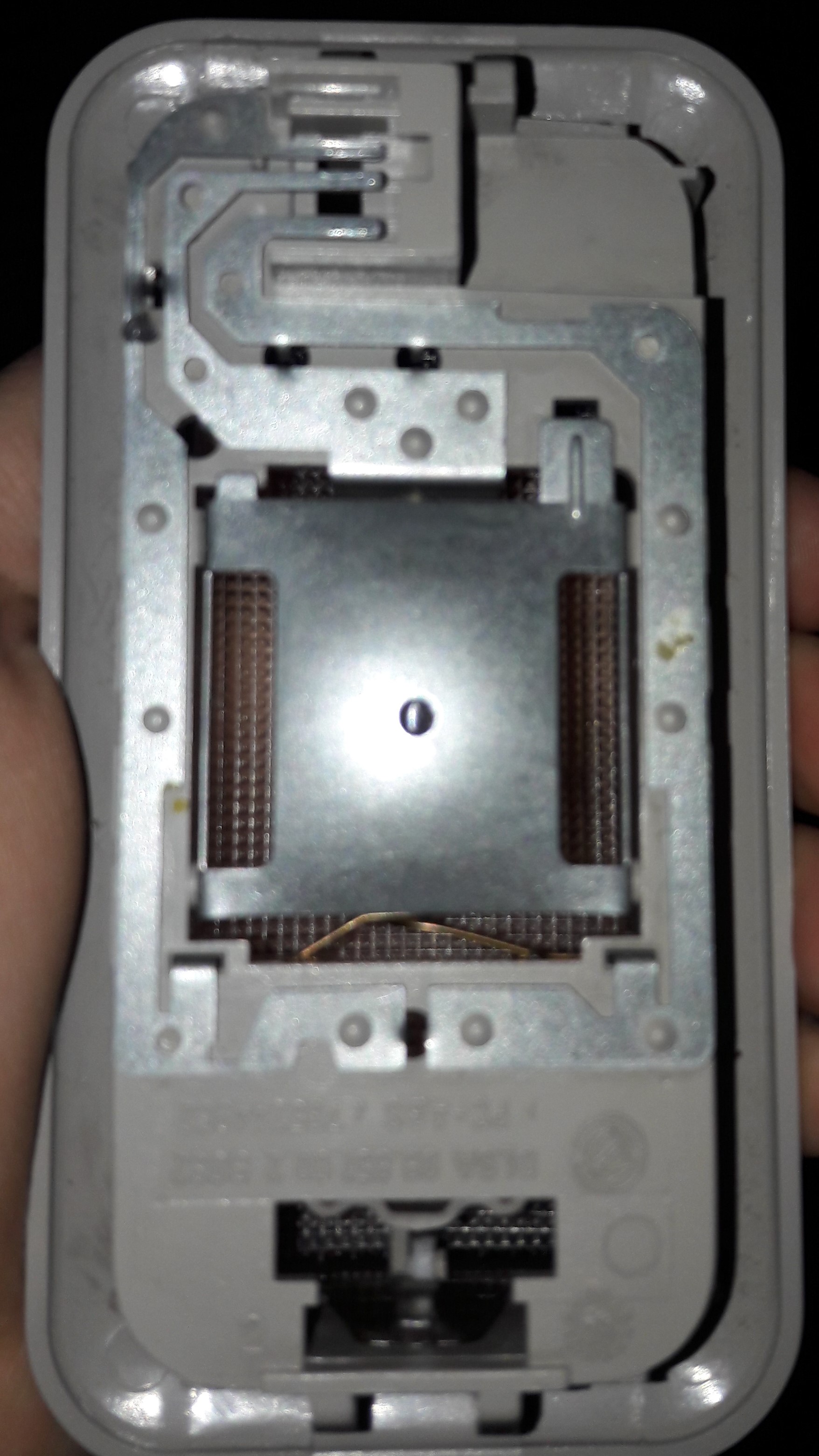

Sono andato a prendere la nuova lampadina, ho montata, l'ho collegata e mi ha fatto un piccolo lampetto per poi spegnersi... ho quindi tolto il connettore, provato a sistemare meglio la lampadina, rimesso il connettore ma in quell'istante mi ha fatto moltissime scintilline, tantissime! ho quindi subito tolto il connettore e basta da quel momento non fa piu nulla di nulla, ne si accende la lampadina ne fa piu scintille (per fortuna)... ho provato a toccare un po i cavi perchè magari non aveva contatto ma niente di niente... avete qualche idea di cosa sia successo???
conviene che mi tenga l'auto senza luce dell'abitacolo?
uff che rottura
DUNQUE UPDATE:
uff che rottura
Ma con il tester hai misurato la tensione sul porta lampada? (togliendo la lampada e inserendo il connettore)
Magari fa una foto al connettore perché mica ho capito di che connettore parli
Ti conviene lavorare a porta chiusa, dopo che il temporizzatore spento la lampada. E poi quando devi testare la tensione, senza lampada, apri la portiera
RISOLTO spiego cosa è successo nel caso qualcuno in futuro abbia il mio stesso problema (la mia auto è una fiat punto feel 5 porte del 2003)
Ho provato col tester a misurare la corrente che passava nel connettore, il risultato è stato che nessuno di questi aveva corrente i 12.5V
Ho quindi pensato che quelle scintille che avevo visto aveva bruciato il fusibile, già ma quale che non sta scritto da nessuna parte "fusibile luce cortesia"????
ho iniziato a togliere prima tutti i SERVICES ma tutti integri, provo poi RADIO e lo trovo rotto!!!! visto che la radio l'avevo ascoltata fino a ieri ECCOLO IL FUSIBILE DELLA LUCE ABITACOLO!!!!!
ho quindi sostituito il fusibile RADIO che è da 10 (e anche la lampadina della luce abitacolo è da 10 quindi effettivamente combaciava il tutto)
ho sostituito il fusibile, ho collegato il connettore e per magia la luce è tornata funzionante!!!!!
La lampadina era bruciata e il fusibile era rotto, sono contento però di essere riuscito a sistemarla! già che c'ero ho cambiato anche il fusibile dell'accendisigati visto che a breve prenderò anche la dashcam e mi servirà funzionante quel fusibile :D :D :D anche se ho paura che qualcosa non vada nell'impianto dell'accendisigari o che ho qualche apparecchio che fa andare in cortocircuito l'impianto facendo saltare il fusibile visto che me ne ha già mangiati 3 di questi fusibili... boh spero che questo non si rompa anche perchè non userò piu nulla di quello che ho usato in passato ma tutte cose nuove
