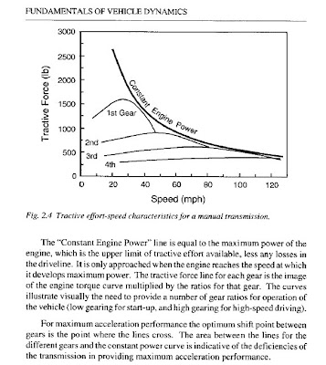

Gli automatici a 8 - 9 marce servono ad abbassare le emissioni ed i consumi, oltre ad avvantaggiare la prestazione.
E' abbastanza ovvio che, più marce si hanno, e più si riesce a tenere il motore inchiodato al suo regime di massima efficienza, il che causa i benefici di cui sopra. In questo senso il cambio perfetto ( ancora più perfetto ) per eccellenza sarebbe il cvt. Solo che, da una parte la gente non ne ama il funzionamento monotono, dall'altro è tecnicamente molto più difficile costruire una cinghia che regga a coppie troppo elevate. La punta massima qui raggiunta in questo campo è il multitronic dell'audi, che adotta una complicatissima e brevettatissima cinghia in maglia d'acciaio, che pure oltre la coppia del 2.7 v6 non si spinge.

effettivamente a cosa servono 8 o 9 marce in un cambio automatico? :shock: :?: qualcuno sa rispondermi? anche perchè fino a 10 anni fa la maggior parte degli automatici erano a 4 marce anche su auto potenti e pesanti di segmento alto... :?
Ad avvicinare la curva di trazione ideale. Tuttavia oltre ad un certo limite (7,8,9 sono già dei buoni rappresentanti) non ha molto senso perchè anche con un doppia frizione il tempo di cambiata non è nullo....
Dla punto di vista teorica la massima spinta del veicolo si ha in corrispondenza della curva iperbolica.....
Più rapporti ci sono e più quella curva può essere approssimata correttamente dalla logica di gestione del cambio.
Non è una questione di marketing. E' una questione di tecnica.
Nei cambi con rotismi epicicloidali, vedi nuovo ZF a 8 marce, le marce sono ben di più a seconda di come vengono gestiti freni e frizioni (anche 16 o17) ma alcuni hanno rapporti inutilizzabili.
A seconda del disegno, si possono ottenere anche più di 8 rapporti senza aumentare il numero, di freni o ruote, ma seplicemente riconfigurandone le dimensioni e lo schema di variazione.
Nei cambi robotizzati tipo doppia frizione, dal punto di vista della razionalità di progettazione, il numero dispari di marce mi sembra quello migliore (es. DSG7). Mi verrebbe dunque facile immagine un 9 marce. In questo caso la complessità del cambio aumenta (più ruote dentate).
