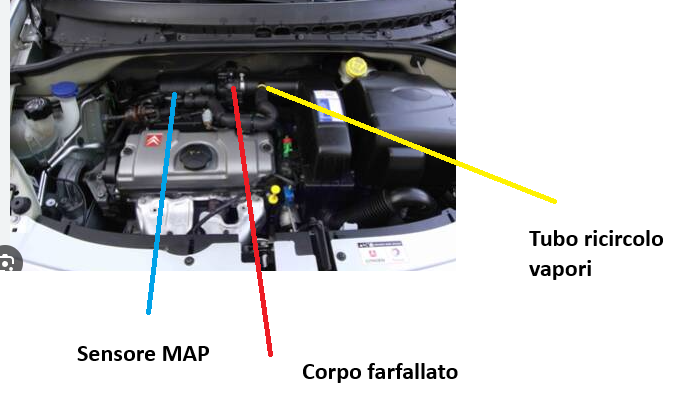

Se segui il percorso dell'aria aspirata, superando l'airbox, si arriva in un plemium dopo il corpo farfallato. Lì c'è un sensore avvitato con 1 vite.
Lo smonti e provi a pulirlo con del pulitore per contatti elettrici.
Ma temo sia troppo facile per esser risolutivo. Ma tentare non nuoce.
Spesso si sporca per via del ricircolo vapori olio.

Ho pulito il corpo farfallato...è lì vicino?
Andando a GPL non si dovrebbe sporcare tutto meno?
Il corpo farfallato è poco prima.
Il problema è il ricircolo vapori olio, è un tubetto che vedi partire dal coperchio delle punterie e allacciarsi prima del corpo farfallato, quindi è indifferente se a benzina o gpl
Ti lascio una vista del vano motore di una C3 come la mia, credo che sul qubo sia molto simile.
Vedi l'allegato 34778
Grazie! Purtroppo il motore è un po' diverso a livello di scatola filtro aria ecc ecc...vorrei mettere una foto ma non vorrei andare fuori discussione.
Hai ragione, ho cercato un'immagine su google. Han messo la cassa filtro sopra alla bobina delle candele.
Credo però che il principio sia simile, tolta la cassa filtro per vedere meglio, oltre il gruppo farfallato, dovresti trovarlo lì.
