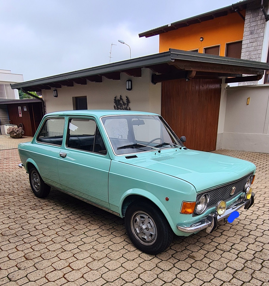

Ciao a tutti,
ho acquistato recentemente una 128 2 porte del 71' (1116 cc 55cv) a cui ho deciso di rifare il motore a causa di problemi di compressione.
Il pistone originale ha un diametro di 80mm, sapete fino a quanto ci si può spingere senza compromettere troppo la durata dello stesso ??
La 12 Rally (1.289 cc) ha un'alesaggio di 86 mm, ma non credo si possa arrivare a tanto...

Ciao a tutti,
La 12 Rally (1.289 cc) ha un'alesaggio di 86 mm, ma non credo si possa arrivare a tanto...Vedi l'allegato 30403

Devo rifare il motore perchè è giù di compressione...e visto che lo aprirò volevo sapere rettificandolo quali margini di aumento di cilindrata ci sono.
Non credo che sia mai stato rettificato in precedenza, comunque ho capito che l'aumento potrà essere di qualche decimo di millimetro, non di più, quindi sostanzialmente la cilindrata rimarrà pressochè invariata.
La macchina è attualmente in carrozzeria per una rinfrescata, nel frattempo sto pulendo e riverniciando ogni particolare smontato...
Gli ammortizzatori li ho fatti rigenerare e sono quasi pronti.
Speriamo venga fuori un bel lavoretto...
