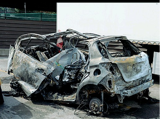

Osservate le condizioni del'auto: un urto molto violento

Viste le condizioni della vettura dopo l'impatto, mi sarei sorpreso se non si fosse sviluppato un incendio...

Dalla foto dei rottami si vede il portellone senza incavi per i fanali.
Per cui è una ibrida pre-restyling, senza dubbio, quindi priva di frenata automatica d'emergenza.
Agli effetti del sinistro, direi che con o senza frenata automatica d'emergenza il disastro sarebbe stato sostanzialmente identico.
