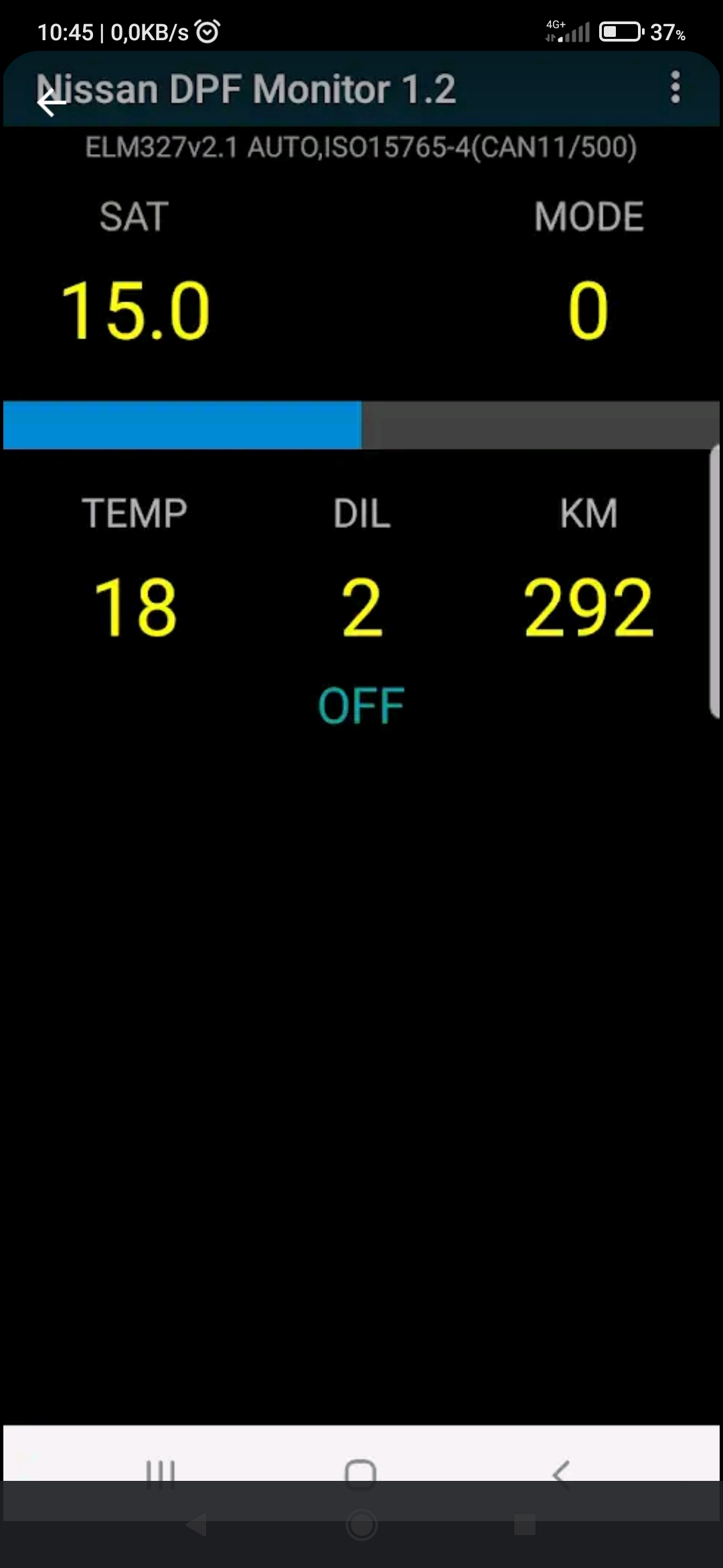

Se non riesci a reperirlo ti consiglio di comprare un lettore odb, si trova sul noto sito di acquisti on line, prendi quello bluethoot con tasto on off costa pochi euro. Poi ti scarichi l'app nissan dpf monitor. È facile da usare non serve impostare niente. Ti da gr di sporco (saturazione) temperatura del filtro, km dall'ultima rigenerazione diluizione olio e ti avvisa se sta rigenerando con un avviso acustico
    212,5 KB · Visite: 451
Io mi trovavo bene non avevo più perso nessuna rigenerazione e ho risolto il problema della diluizione olio, però era scomodo dover collegare ogni volta dispositivo e cellulare insieme. Volevo una cosa fissa, che funzionasse all'accensione automaticamente, il led è eccezionale se riesci a procurartelo.
