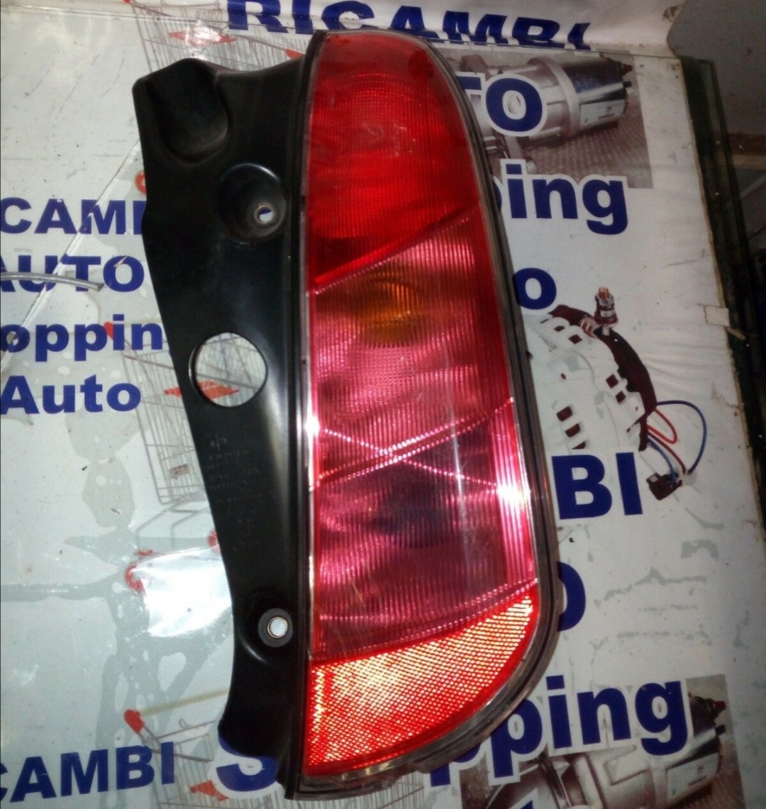

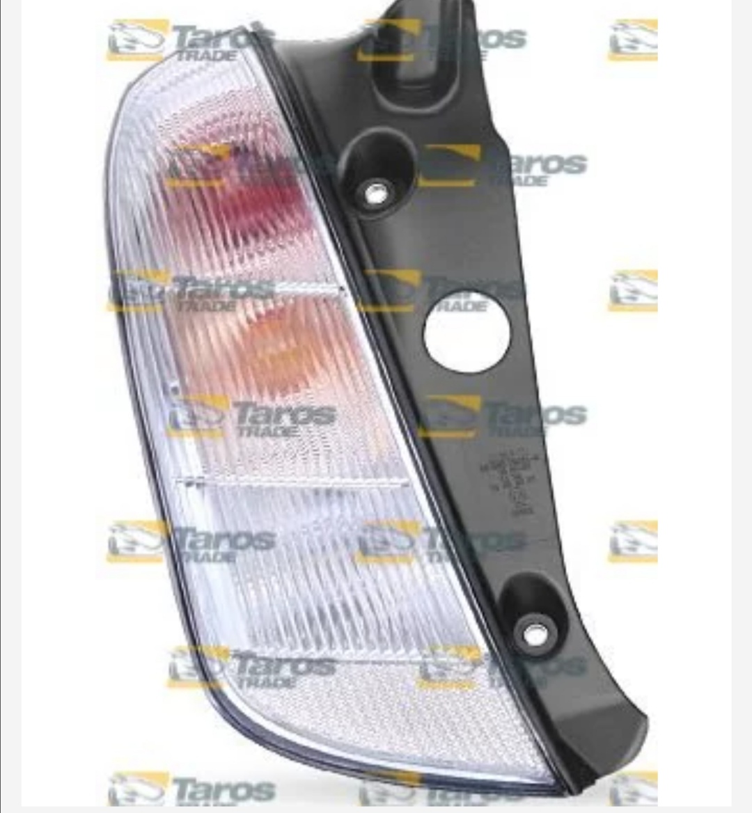

Nella parte bassa ci sono due catarifrangenti bianchi. Quelli che prima del restyling erano rossi ed erano gli unici catarifrangenti al posteriore: nella Ypsilon pre-restyling non c'erano i catarifrangenti nel paraurti.
Nel foto che allego si vedono i due fanali pre e post restyling.
Nel foto che allego si vedono i due fanali pre e post restyling.Vedi l'allegato 17409 Vedi l'allegato 17410
Come si vede dalla foto che hai postato, nel gruppo ottico tutto rosso col catadiottro integrato, la lavorazione del vero catadiottro è ben diversa, e riflette effettivamente la luce (anche in foto).
In quello bianco, l'area liberata dal catadiottro andato nel paraurti, è stata riempita con un pattern che ricorda il catadiottro ma non lo è, in modo da poter riutilizzare lo stampo sottostante dei riflettori dei gruppi ottici senza modifiche, con grande risparmio (così è stato cambiato solo il trasparente in produzione).
Non credo siano dei veri catadiottri, il trasparente è lavorato in modo simile a quello dei catadiottri, ma probabilmente non c'è la superficie riflettente sottostante (si vede fra l'altro che c'è un vuoto dietro), che è ciò che li fa funzionare. Non penso che potrebbero essere omologati, bianchi posizionati in coda.
Quando mai c'è una superficie riflettente dietro al catarifrangente? È la lavorazione stessa del trasparente a riflettere. C'è stata nella mia famiglia una Ypsilon del 2007 e quelli sono catarifrangenti.
