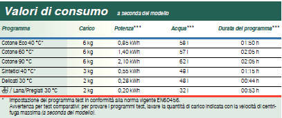

Questo è il post a cui mi riferivo
Questa è una schermata presa dal manuale della lavatrice dei miei genitori che avevo salvato sul pc
Vedi l'allegato 22235
Si vede bene che i programmi più rapidi (che sono adatti per lavare una quantità di capi inferiore e non troppo sporca ovviamente) usano meno litri d'acqua,a minor temperatura e meno energia elettrica.
Poi volendo si può attaccare la lavatrice col programma rapido lasciando la rotella della temperatura su 60 o addirittura 90 gradi,ma tanto sempre non più di 30-40 gradi sarà la temperatura.

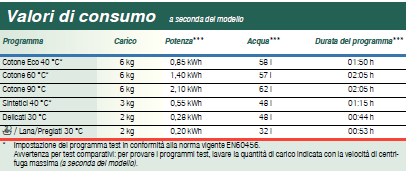

Metto anche la foto nel caso in cui non si veda nel post
upload_2022-4-26_14-36-59-png.22235
Presa dal manuale in PDF di una lavatrice Bosch.
Ciclo cotone eco 0,85 kWh e 58 litri d'acqua.
Che sono meno rispetto al lavaggio cotone normale che consuma 1,40 kWh però 1 litro d'acqua in meno però scalda l'acqua fino a 60 gradi contro i 40 dell'eco.
Ma il ciclo eco comunque non è quello che consuma meno in assoluto perché ad esempio il programma sintetico 40 gradi a parità di temperatura consuma 10 litri di acqua in meno e 0,3 kWh in meno.
Il rapido consuma ancora meno.
Come già scritto ovviamente non sono pensati per lo stesso utilizzo,se metti nel programma rapido una tovaglia macchiata di vino quando esce le macchie sono uguali a prima.
Ma per un carico leggero e non troppo sporco il rapido consente di risparmiare sia acqua che energia dati alla mano.
Il resto è fuffa.
