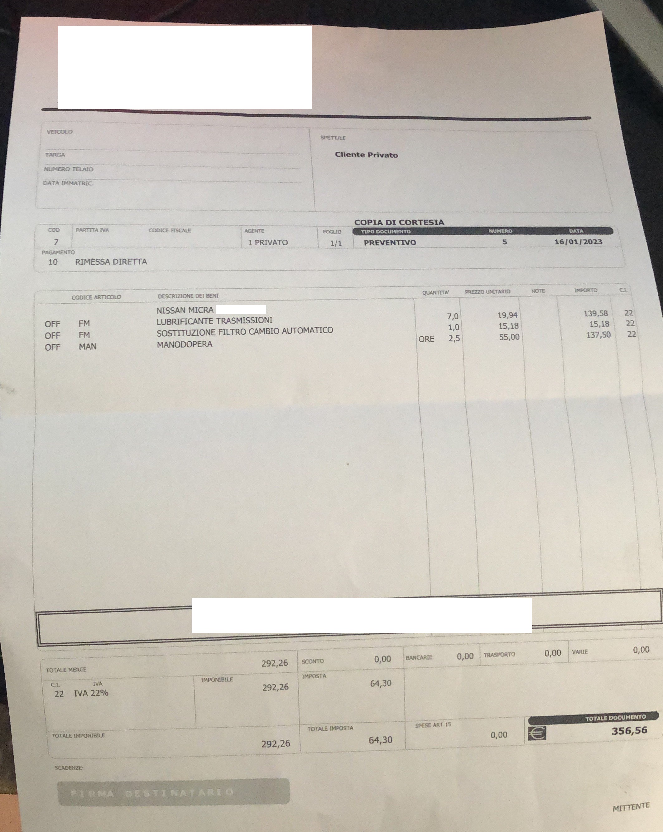

Vi chiedo una mano, ho una nissan micra k13 con cambio automatico cvt, devo fare il cambio olio al cambio essendo oltre i 70k (la casa richiede il cambio entro i 70) detto questo, preventivo da un meccanico "di fidicia" 352 euro, nel preventivo viene menzionato 7 litri d'olio, io ovviamente accortomi di questa cosa gli dissi che nissan, nel libretto manutenzione dell'auto richiede 3,4 litri di olio e non 7 quindi se poteva farmi un preventivo con la quantità giusta, il meccanico ha iniziato a dirmi che gli sembravano strani cosi pochi lt (abbastanza scazzato oltretutto) ma, di non preoccuparmi che se ne fossero andati meno mi avrebbero tolto la differenza, quindi, di attenermi al preventivo con i 7 litri fare il lavoro e in caso pagare meno meno,
Le domande ora sono, se la casa dice 3.4 litri perchè non puoi attenerti a questo alludendo al fatto che potresti metterne di più e poi è un casino con la differenza, io voglio i litri che chiede la casa
2 posso fidarmi secondo voi? far fare il lavoro e poi sperare che mi tolgano la differenza? come vi muovereste in caso? a me sembra strano cioè, lui dice che da sistema vengono menzionati 7 litri, sul libretto c'è scritto! 3,4.

Nissan è un disastro, a trento ci sono due officine autorizzate (vivo in trentino alto adige) a bolzano 0, 1 mi ha risposto telefonicamente che siamo sui 350 euro con 5 litri di olio.... ma devono vendermi tutti e 5 i litri anche se la mia auto ne richiede quasi la metà perchè loro la latta l'hanno aperta e quindi me li devo prendere giustamente.
La seconda mi ha fatto aspettare quasi 1 mese perchè nessuno sapeva che la micra uscisse con il cvt per poi spararmi sempre telefonicamente "sono circa 550 euro" 550 euro per cosa? per 3 litri d'olio 1 filtrino e 1 ora e mezza di lavoro? ci compro il cambio con 500 euro

Cambia meccanico e subito!

Occhio! Io ci andrei MOLTO cauto perché, se uno non ha neanche idea di quanti litri di olio servono, poi chi ti dice che usi l'olio adatto? Non sono rari i casi di meccanici che han messo l'olio sbagliato, il quale ha in breve tempo danneggiato il cambio automatico. E ci sono varie tipologie di cambio automatico con olii molto diversi per caratteristiche, sbagliare vuol dire condannare a guasti gravi il cambio.
Io proverei a informarmi meglio alla officina nissan che chiedeva una cifra simile, quella della tanica da 5 litri. Se ti sembra che sappiano cosa stanno facendo, meglio quella, ovviamente gli dici che al ritiro auto ti consegnino anche la tanica con l'olio rimasto, pagato ma non utilizzato.
Ps. Non ci compri un cambio automatico di ricambio con 500 euro, salvo trovarlo da un demolitore.
Quel litro e mezzo in più è dato dal lavaggio, fanno passare più olio di quanto ne contenga la coppa per eliminare tutti i residui di quello vecchio, che naturalmente sarà da buttare.
