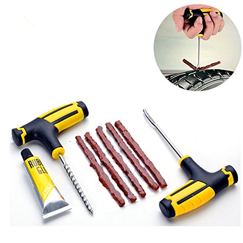

Ma prima di inserirla nel buco la striscia di gomma va scaldata?
Perchè a me sembra di ricordare che quella volta,tanti anni fa,la striscia di gomma fosse calda.
Faceva il fumo.
Magari negli anni è cambiato il materiale che si usa,all'epoca non credo che esistessero i kit fai da te.
Faceva il fumo.
Per quanto riguarda il lavoro che hanno fatto a me, il tizio non ha riscaldato la striscia; ma l'ha ricoperta di un materiale sigillante o per lo meno, quello mi è sembrato.
Faceva il fumo.
No non si scalda, il kit è composto da due atrezzi, con il primo (sembra un cavatappi)si allarga il foro e con il secondo (sembra un ago con la cruna aperta)si inserisce il gommino, ci vuole un attimino di manualità però si fa
Allora devono proprio aver trovato un materiale migliore negli anni.
Probabilmente quello che ha usato il gommista quasi 20 anni fa andava scaldato prima dell'uso per renderlo malleabile.

Oggi pomeriggio per la terza volta in circa 20 giorni ho dovuto rigonfiare lo pneumatico anteriore sinistro; quindi era bucato. Essendo fuori dalla mia zona, ho trovato un'officina che me l'ha riparata subito, ma non con la pezza interna, ma con una striscia di gomma da infilare dentro il buco.
Metto un'immagine per farvi capire.
Vedi l'allegato 17312
Costo 10€, però il tizio che ha eseguito il lavoro mi ha detto che si tratta di un lavoro momentaneo è che sarebbe meglio la classica pezza all'interno, per poi dirmi che con quella striscia di gomma, non è più possibile metterla la pezza e che di solito la riparazione fatta da lui, è per pneumatici a fine vita. Sono rimasto perplesso. È effettivamente una riparazione momentanea o il tizio mi voleva vendere una coppia di pneumatici nuovi? Non so se può essere rilevante, ma le strisce di gomma erano grige e non rossicce come nella foto.
Il mio gommista tutte le volte che mi è successo me l'ha riparata con quell'affare e non ho mai avuto nessun tipo di problema fino alla sostituzione.
Ottimo allora!
Stessa cosa per me. È da anni che mi riparo le gomme da me e le "carote" come le chiamiamo qui tengono bene poi se si vuole riparare dall'interno basta estrarre le stringhe e mettere una pezza.
Ultimamente mi son comprato un altro kit che non ho ancora utilizzato, ma credo che sia anche meglio dell'altro.
