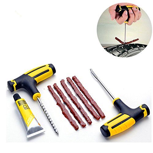

Oggi pomeriggio per la terza volta in circa 20 giorni ho dovuto rigonfiare lo pneumatico anteriore sinistro; quindi era bucato. Essendo fuori dalla mia zona, ho trovato un'officina che me l'ha riparata subito, ma non con la pezza interna, ma con una striscia di gomma da infilare dentro il buco.
Metto un'immagine per farvi capire.
Costo 10€, però il tizio che ha eseguito il lavoro mi ha detto che si tratta di un lavoro momentaneo è che sarebbe meglio la classica pezza all'interno, per poi dirmi che con quella striscia di gomma, non è più possibile metterla la pezza e che di solito la riparazione fatta da lui, è per pneumatici a fine vita. Sono rimasto perplesso. È effettivamente una riparazione momentanea o il tizio mi voleva vendere una coppia di pneumatici nuovi? Non so se può essere rilevante, ma le strisce di gomma erano grige e non rossicce come nella foto.

Credo che non sia la pezza interna, esternamente non lascia residui; ma potrei anche sbagliarmi. La riparazione fatta oggi, a me ha lasciato dei residui grigi all'edterno.
Allora mi sa che il gommista ha preso per i fondelli mio padre facendogli credere di aver messo la pezza.
Va beh che ha tenuto quindi non ci possiamo lamentare...
