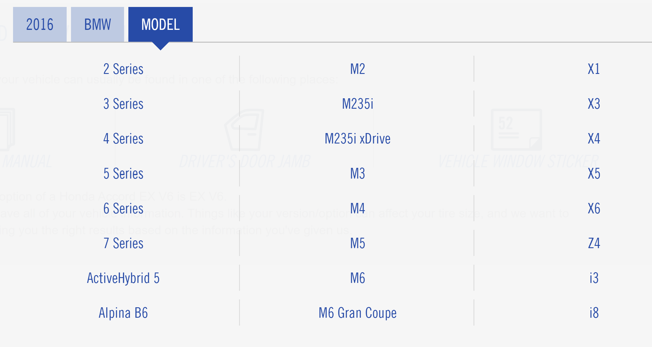

Navigando sui siti dei vari produttori noto che la mia 116d non compare nell'elenco dei loro prodotti (tyre finder):
Perche'?

Attenzione a non guardare i siti global, ma quelli italiani, dovresti trovare la F20, non ricordo di non averla trovata.
