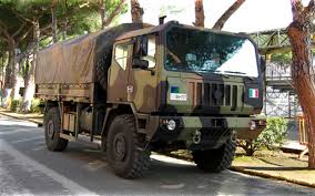

Tra l'altro oggi avevo davanti un mezzo militare,penso questo (l'ho visto solo da dietro)
Vedi l'allegato 11907

Era scarico e il militare al volante aveva pure voglia di divertirsi,ha fatto i 100 su limite dei 90.
E in uscita dalle rotonde pestava come un dannato.
Quello su tetto è lo scarico?O è tipo snorkel?
Col coperchio tipo caffettiera.
Era spalancato!
Se ho azzeccato il modello dovrebbe essere tipo 10000 di cilindrata,mi ha fatto nero!
