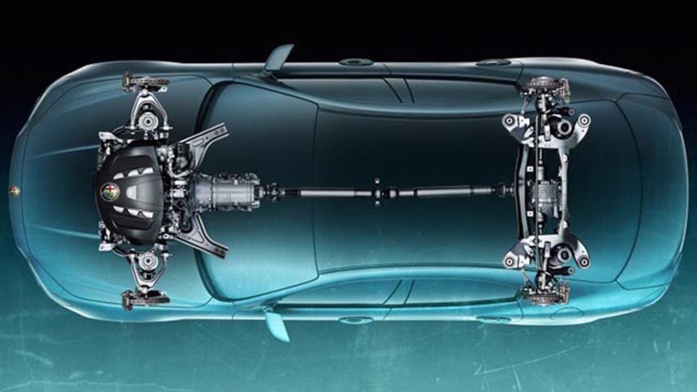

Quello che mi lascia perplesso è: come è possibile avere un'auto trazione posteriore con motore e CAMBIO anteriori (non come una volta che lo mettevano dietro) bilanciata 50 e 50?
Credo sia pressocchè impossibile.....
Oppure sbaglio io l'interpretazione.....neanche una F1 per quanto possibile credo sia bilanciata così....
Non so ditemi voi la vostra, io non riesco ad interpretarla molto bene la cosa...
Grazie in anticipo
Mazda Mx5 insegna, basta che il gruppo termico e il cambio siano spinti verso il retro della vettura, di conseguenza arretra anche l'abitacolo. Un buon esempio per capirne il concetto è guardare una foto della Viper dall'alto con il cofango (e non cofano) aperto.
Osserva dove è posizionato il motore (tra l'altro esagerato e pesante).
Aggiungo anche che la Giulia avendo un passo lungo e sbalzi corti è obbligata ad avere la maggior parte del peso all'interno degli assi e da cui deriva il 50:50 nella distribuzionione dei pesi.
Se vi ricordate le Audi 100 che avevano il 5cilindri longitudinale quasi davanti all'asse anteriore??con un sottosterzo esagerato..
L'avere le masse accentrate non è un obbligo per la Giulia, è una raffinatezza ricercata. Permette di avere a parità di passo (e quindi di stabilità) una reattività maggiore anche con assetti più morbidi. Ed è quello che abbiamo visto nelle varie prove della Giulia in questi anni. Masse poco accentrate costringono in questo caso ad avere sterzi poco diretti. Nella percorrenza dei curvoni a raggio costante l'accentramento o meno delle masse non ha influenza. Conta solo la ripartizione.

Come molti hanno gia' detto, non serve mettere il cambio dietro per raggiungere la distribuzione dei pesi 50/50.
Anche la tanto bistrattata Lancia Thema (Chrysler 300 qui in USA) in versione 3.6 V6 benzina (motore moderno tutto in lega leggera) raggiunge un rispettabilissimo 51/49 anche grazie a finezze come la batteria messa dietro ed i cofani in alluminio.
:emoji_thinking: chiaro che è ricercata,ma è un risultato dovuto alle masse accentrate..per questo dico che è obbligata,con una disposizione simile per forza di cose è molto bilanciata.
Non conta l'accentramento ma conta la ripartizione??
Contano entrambi e "pesano" in maniera differente.
Masse accentrate: vettura più reattiva e agile, masse decentrate vettura più stabile.
Ripartizione dei pesi: ottimale 50/50 perchè così ho carico omogeo in entrambi gli assi ottimizzando trazione e direzionalità.
Su una berlina la distribuzione delle masse è molto vincolata: motore anteriore, quindi più di tanto non posso accentrare per non penalizzare lo spazio interno. Discorso diverso per una sportiva a motore centrale.
Ricordiamoci che le Alfa Transaxle (cambio spostato al retrotreno in blocco col differenziale) non nacquero tanto per bilanciare i pesi ma per recuperare spazio nell'abitacolo.
