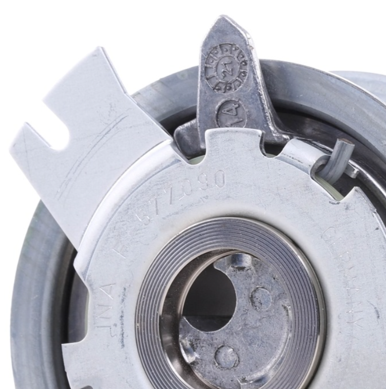

Allora il primo meccanico ha detto che secondo lui il rumore non è eccessivo, e che può essere stata tirata verso il massimo (c'è un minimo e un massimo nel tenditore), e secondo lui posso girarci tranquillo e migliorerà pure col tempo.
Sento un altro paio di pareri e poi vediamo
Se tiri giù il carterino di plastica che copre la cinghia, con uno specchietto riesci a vedere il grado di tensione , il tenditore ha una piccola lancetta che si posixiona su una scala graduata in base alla tensione. Ed eventualmente si può anche regolare
Non è un tenditore con la linguetta da tirare la prima volta e si regola da solo?
Forse per la fiat è così, nella macchina in questione del gruppo vag il tenditore ha un eccentrico interno che si fa ruotare con un apposita chiave fino a far raggiungere la lancetta alla tacca giusta e poi si serra una vite per fermare il tutto
comunque non mi sembra complicato, nella scatola del galoppino sarà segnato dove devi arrivare, o ci vuole la strumentazione per dare la giusta tensione?
