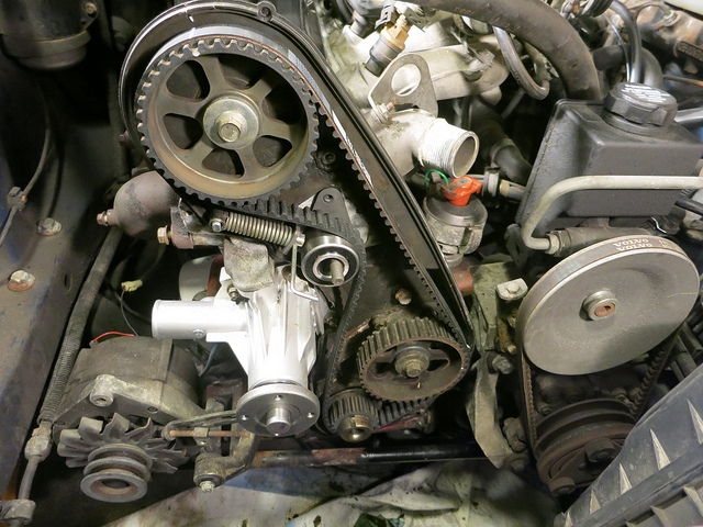

Molto dipende anche da che cinghia monta, alcune hanno il rinforzo in kevlar e arrivano a 240.000 km....
    241,2 KB · Visite: 4.552
