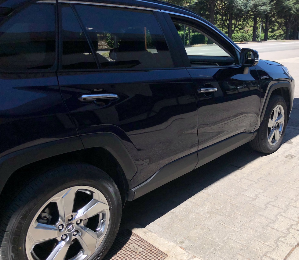

Oggi sono andato a ritirare il Rav4 a cui sono state sistemate le porte ed è stata riverniciata l'intera fiancata, non solo le 2 porte, ed il risultato mi sembra venuto bene. Oltre alla applicazione sull'intera carrozzeria di un rivestimento in Nanoceramica, perchè promette :
-Maggiore durezza superficiale
-Resistenza ai graffi superficiali
-Antigraffiti
-Filtro contro i raggi ultravioletti
-Resistenza alle sostanze corrosive
-Non attaccamento dei contaminanti, praticamente lo sporco o i fastidiosi moscerini sul paraurti
-Alta resistenza termica
-Resistenza all'ossidazione
-Protezione contro calcare muffe e incrostazioni
-Totale idrorepellenza ai fluidi
-Bassissimo coefficiente di attrito
-Resistenza alle sollecitazioni meccaniche
All’inizio ero scettico ma visto il risultato finale devo dire che le premesse ci sono tutte, queste sono quelle che posso dire adesso :
-Superficie molto ma molto liscia
-Sembra uno specchio, blu ma uno specchio, la carrozzeria riflette qualsiasi cosa che gli sta intorno come appunto uno specchio, vedere Foto_2
-Brillantezza assoluta tant’è che per far vedere il colore ho dovuto scattare le foto a sole tramontato, se no era impossibile farlo vedere
perchè appunto la carrozzeria riflette qualsiasi cosa che ha intorno
-Macchie sottostanti derivate da guano o calcare praticamente sparite, vedremo quando si sporca se lasceranno come prima gli aloni.
-Passando con lo Swiffer tutta la polvere viene via in un attimo perchè la superficie è scivolosissima e lo sporco non si aggrappa.
Per le altre cose vedremo come si comporterà.
