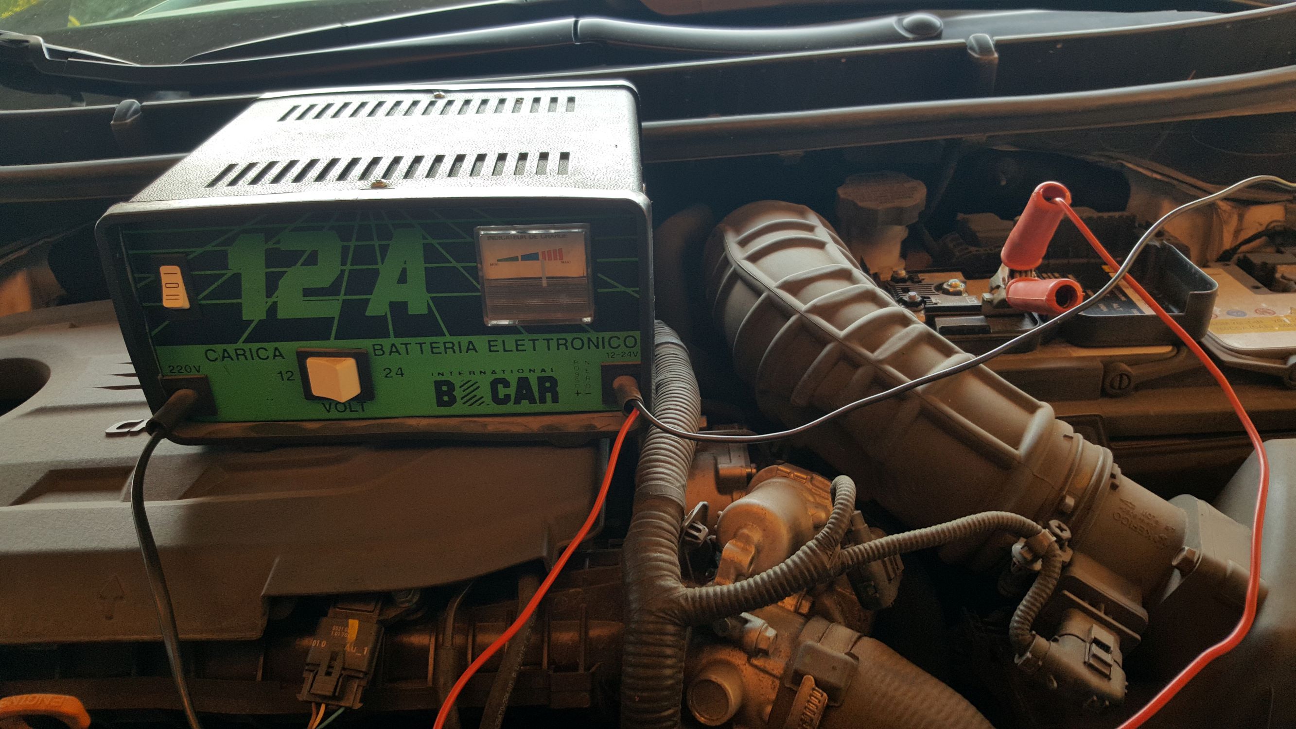

vediamo di ricaricare

ho cambiato la batteria e adesso parte, come posso fare per preservarla? Se stacco il negativo che succede? Una Lancia Y 2001 quindi nulla di eccessivamente elettronico
se stacchi il negativo non consuma, ma un po' alla volta si scarica lo stesso. bisognerebbe usarla ogni tanto, ma in questo periodo so che è complicato.
Potresti procurarti un mantenitore per batterie auto.

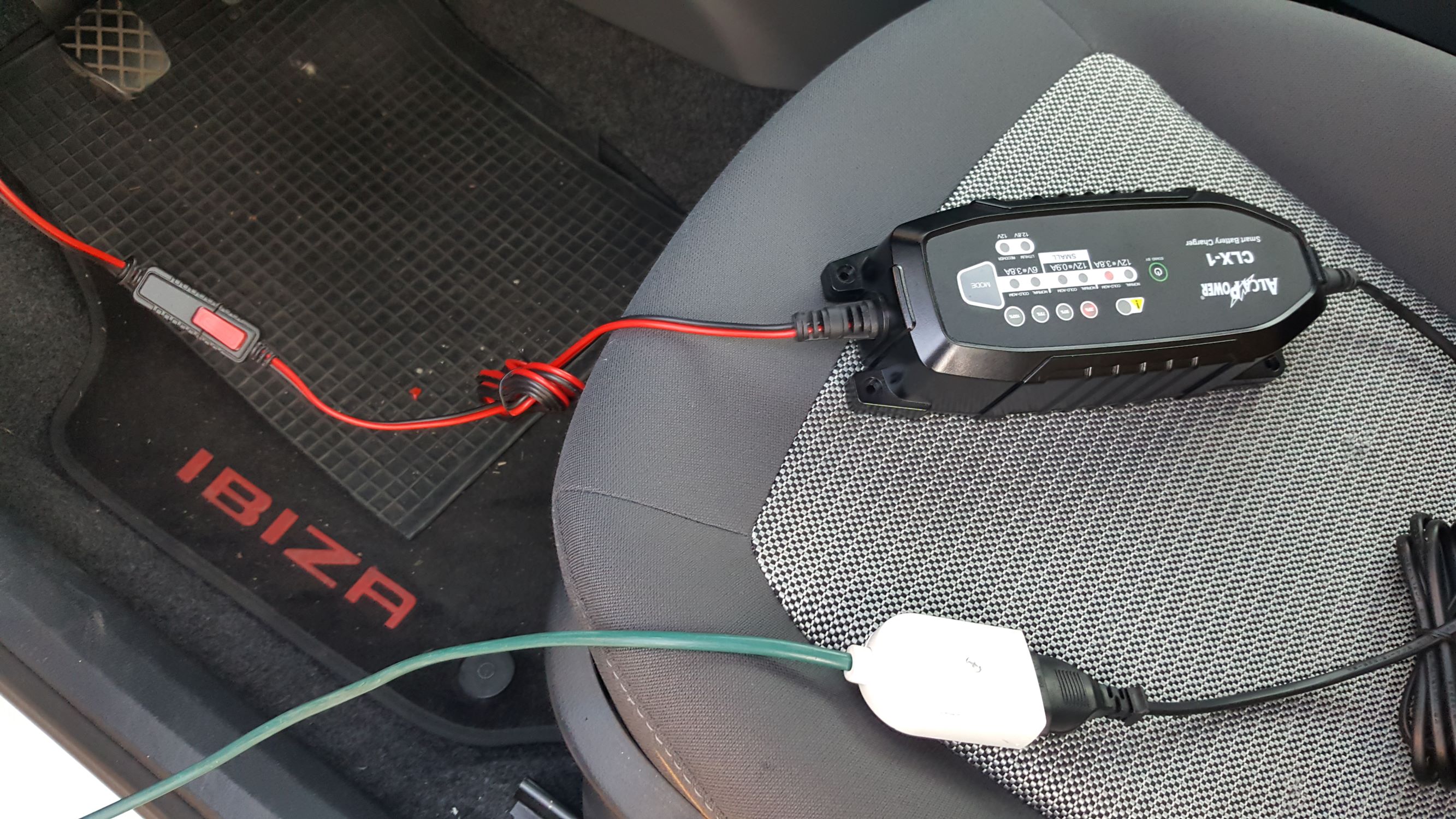

Buona sera. Ho cercato tra gli ultimi post un argomento del genere ma non ho riscontrato nulla. Sappiamo tutti che visto il periodo siamo costretti a lasciare le nostre auto ferme e ad usarle solo se dobbiamo uscire per necessità. La mia domanda è la seguente: per chi ha un'auto con batteria start&stop può lasciarla collegata a un normale carica batteria per auto (quindi no manutentore) o si rovina.
Da considerare che questa auto ha anche la scatola nera e gps.
Grazie
...a questo punto, se la manfrina va avanti ancora, il mantenimento in efficienza delle auto potrebbe anche essere equiparato alla passeggiata del cane....
in effetti. solo che da quel che so accendere l'auto per caricare un pochino la batteria non conviene tantissimo perché sarebbe necessario tenerla accesa per più di 20min (se rimane ferma come nel mio caso dato che il supermercato l'ho a 200m) e poi i vapori rischiano di accumularsi nella marmitta facendo ruggine. O almeno mi avevano detto così
