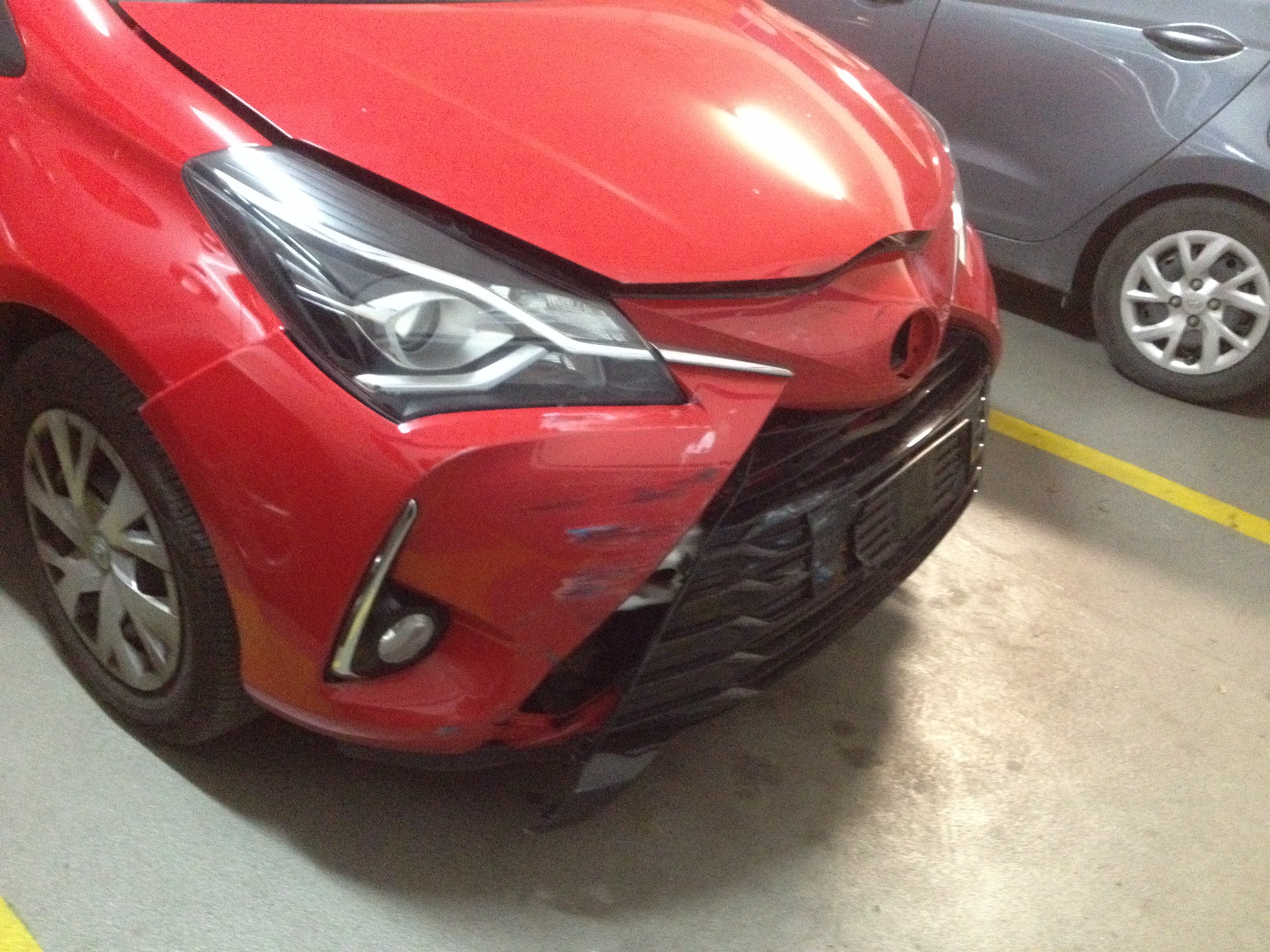

Anch'io come robertozamboni la stessa esperienza.
Toyota Yaris 1.0 benzina un anno di vita 4000km.

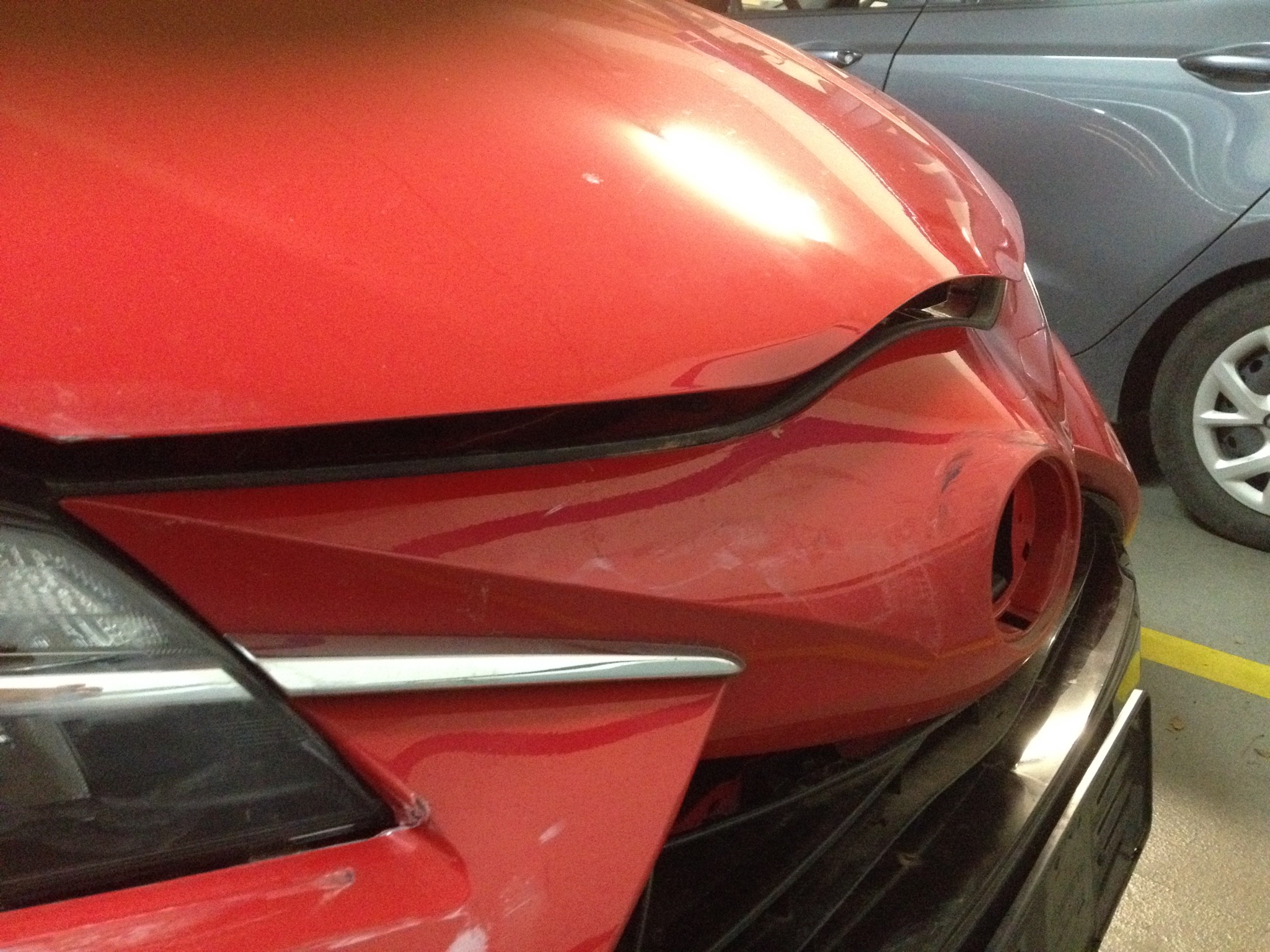

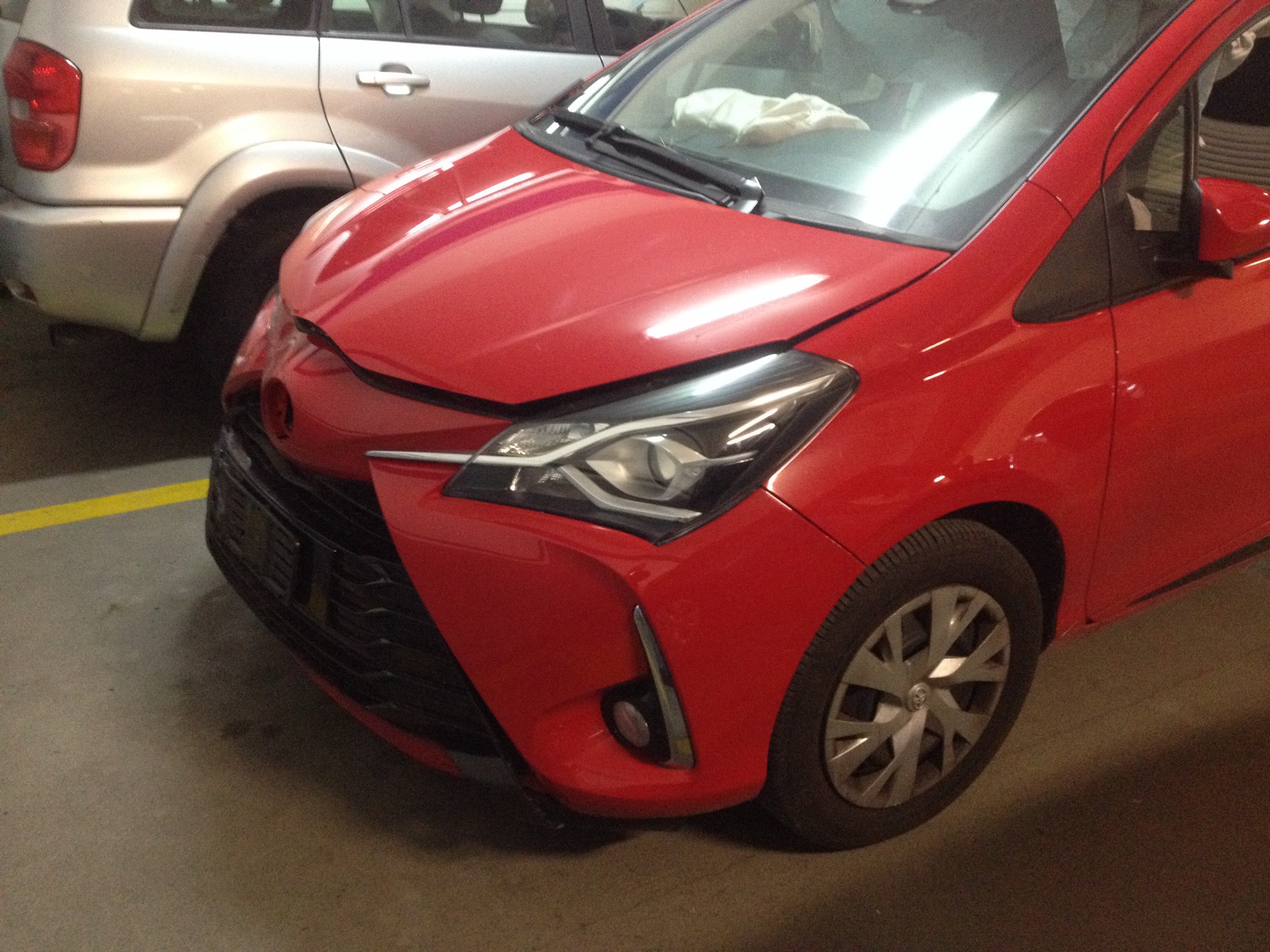

Cinque mesi fa mia moglie, sola alla guida, urtava frontalmente una vecchia Fiat 500 a circa 40 km/h. Esplosione di tutti e cinque gli airbag. Danno alla nostra auto: solo il paraurti, la griglia e il fregio anteriore Toyota. Nessuna deformazione al cofano (apertura e chiusura regolare), nessuna alla carrozzeria , al radiatore, proiettori indenni.
Portata in concessionaria Toyota per valutare il danno e ripristinare li airbag, tenetevi forte... 10.349,42 euro di riparazione, anche questa un auto da buttare. Oltre gli airbag, sono esplosi tutti e cinque i pretenzionamenti delle cinture di sicurezza, da sostituire anch'esse, tutto il cablaggio elettrico, centralina airbag (non riprogrammabile).
Inserisco le foto del danno per una vostra gradita valutazione.
Ho scritto scritto a Toyota e la risposta è stata che la SAFETY CARE di Toyota deve funzionare così...bravi, mai + Toyota.
Vedi l'allegato 10336 Vedi l'allegato 10336 Vedi l'allegato 10337 Vedi l'allegato 10338

Quindi preventivo allucinante, totale abnorme, e gli airbag secondo me, sebbene non sia un perito, a guardare i danni alla carrozzeria non dovevano esplodere (eventualmente solo i due anteriori volante e cruscotto, non ginocchia).
Non so se sia truffaldina Toyota o la concessionaria. Io lo trovo fuori dal mondo più di 10.000 euro a guardare i danni alla macchina
Tu riguarda le foto e considerali pure normali per una macchina che ne varrà 9000, se ti fa piacere
Certo, preventivo allucinante, non mi fà affatto piacere.

Non ho le competenze per dire che alcuni airbag sono esplosi quando non dovevano, come si fà a dirlo basandoci solo su delle foto?

ho letto tutto e vorrei far notare alcuni aspetti.
1) l'OP ha mostrato foto dell'auto rotta dicendo ad una velocità intorno ai 36kmh, poi vediamo le foto dell'utente "Icaro" che mostra la sua yaris rossa incidentata a circa 40kmh. Vista la differenza di danni mi viene da pensare che quello dell'OP sia stata una velocità decisamente superiore, magari anche 45-50kmh al momento dell'impatto (su Euroncap si vede il test 50kmh frontale totale contro il muro, sul paraurti di un'altra auto c'è ovviamente un maggiore assorbimento però sono danni molto simili, rispetto ai circa 40 di Icaro che mostra danni nettamente più leggeri) .
2) nella sezione zona franca c'è il post di una ragazza in cui dice che la sua Punto, con danni solo nella carrozzeria, vogliono 6500€ (per un'auto che ne vale 3000). E' palese che sia un mercato marcio, shame on Toyota solo perché non si è tirata fuori, ma mi pare che questi giochetti costosi siano comuni a tutti i marchi automobilistici, quindi ingiustificabili ma di certo attaccare solo Toyota non ha senso.
3, e questo punto invece è una risposta diretta all'utente Suby01) se l'auto si fosse sbriciolata come cartapesta saresti stato più orgoglioso? Fallo un danno su una Mini, una bmw, una mercedes ma anche una Volkwagen, vediamo che preventivo ti fanno, ti assicuro che le toyota sono molto robuste (e tornando al punto primo forse non è stato nemmeno un incidente da poco) e meno parti si rompono e meglio è in ogni caso.

Non fatene una battaglia Toyota contro il resto del mondo, perchè non ha senso. La "solidità" della vettura non si vede certo da incidenti del genere. Ogni incidente è a sè stante, tutti hanno diversi punti di contatto.
Probabilmente il secondo sarà avvenuto a una velocità inferiore, ma magari l'urto ha interessato una parte più rigida del frontale ed è passato subito dai longheroni della scocca trasmettendo all'abitacolo una maggiore forza (la centralina airbag rileva la decelerazione istantanea). Il che significa che si sono danneggiati meno componenti ma ai passeggeri è arrivata una maggiore sollecitazione, che nell'urto precedente è stata assorbita dal frontale. (ipotesi)
Un esempio è vedere la deformazione nell'urto contro una barriera deformabile (64 km/h) e contro una indeformabile (50 km/h) nei test euroncap. Nel secondo caso apparentemente l'auto rimane più integra, ma la sollecitazione trasmessa ai passeggeri è maggiore.
