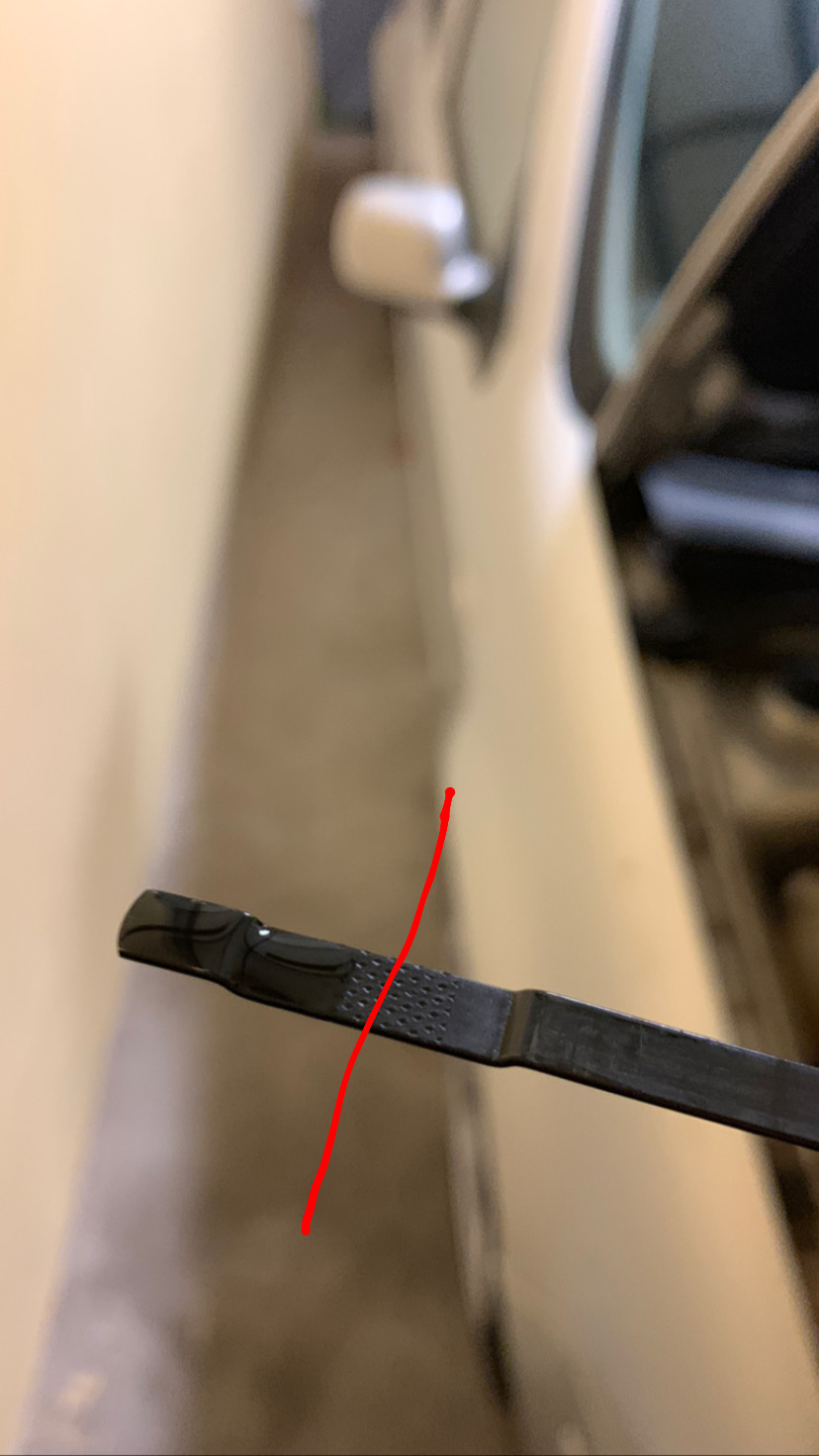

Salve ragazzi, avevo già scritto su questo forum, possedevo una golf serie 4 GTI con svariati problemi che alla fine ho rottamato, ora posseggo un altra golf 4 GTI, ma sta volta al posto dei 220.000km della vecchia questa ne ha 75.000.
Premetto che sono un amante delle modifiche, so che va contro l etica del forum ma ho mappato la macchina, dai 150cv originali ora ne sviluppa circa 180, la macchina è completamente stock, a 80.000 kilometri faccio il tagliando mettendo un olio 5w30, ora la macchina ha 83.000km e l olio, da poco sopra la tacca della metà è sceso di 2/3 mm sotto la metà, la macchina non presenta fumo azzurro ne fischio dalla turbina, se riesco allego una foto dell astina con un segno dove era prima l olio, avendo mappato la macchina dovrei cambiare gradazione? Magari con un 5w40? Grazie a tutti
    172,2 KB · Visite: 296
Su quel motore va il 5w40 già di serie se non ricordo male e con specifica vw 502.
Poi al tagliando l'olio andrebbe sul massimo, comunque il consumo per un motore come il tuo con quei km potrebbe essere 1l ogni 6000km (giusto giusto dal massimo al minimo, così rabbocchi con 1l) quindi fai le proporzioni ma direi a occhio che ci siamo
Magari visto i precedenti con l’altra macchina che andava praticamente a miscela (1lt x 1000km) sono paranoico, ma questa ha tutti i tagliandi regolari fatti con cadenza 15.000km usata da un signore anziano per cui non ha mai visto la zona rossa, mi sembra strano a 80.000km avere già qualcosa di usurato, es turbina o fasce elastiche
Non sono motori che consumano poco olio anche se consumano nettamente meno del successore tsi. Va al massimo solo per avere un riferimento preciso nei consumi.
